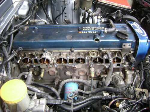

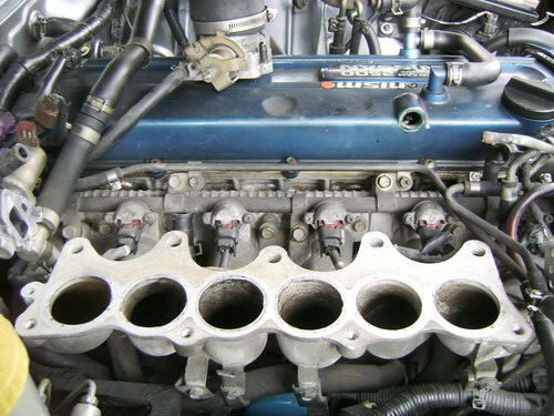

       เริ่มลื้อคอท่อไอดี ถอดออกมาพร้อมทำความสะอาด

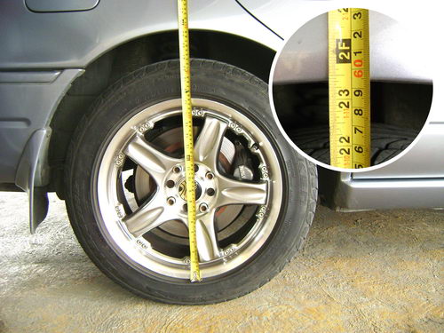

       วัดส่วนสูงเดิทก่อนที่จะทำการติดตั้ง ได้ส่วนสูงประมาณ 60 เซนติเมตร

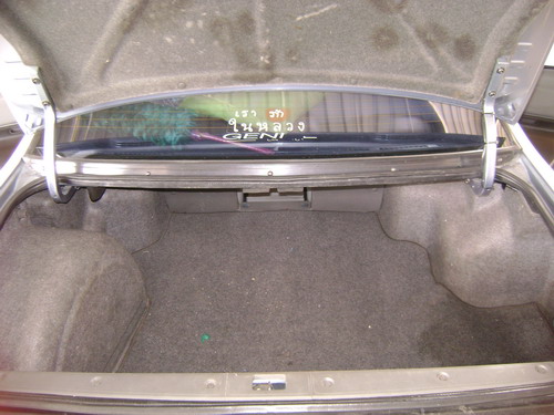

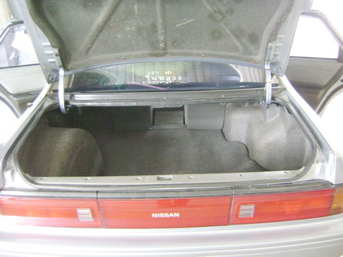

       ห้องเก็บสัมภาระด้านหลังค่อนข้างเตี้ย แถมยังมียางอะไหล่ตั้งอยู่ทางด้านซ้ายมือ

       ทางเจ้าของรถต้องการจะติดตั้งถังขนาด 100 ลิตร(น้ำ)

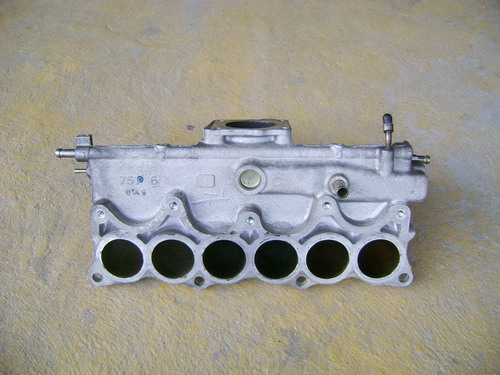

       ถอดคอท่อไอดี (อะลูมิเนียม) ท่อนล่าออก เพื่อทำการเจาะฝังหัวฉีดก๊าซ

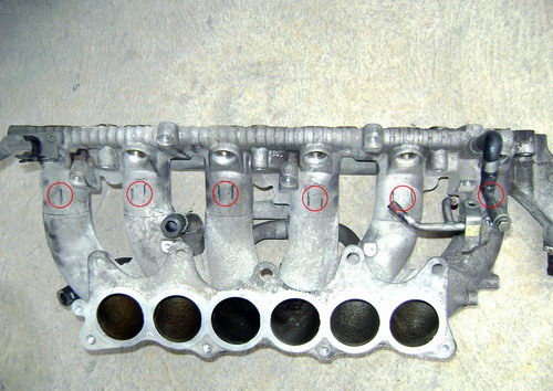

       ตำแหน่งที่จะทำการเจาะฝังหัวฉีด

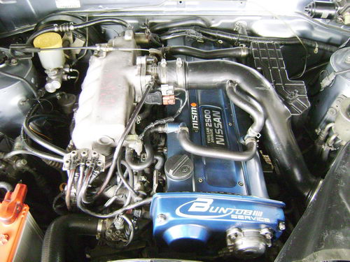

       Twincam 24 Valve

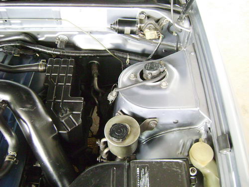

       เป้าช็อคอัพหน้าขวาคือตำแหน่งที่จะทำการติดตั้งชุดหม้อลดแรงดัน และชุดหัวเติมก๊าซ

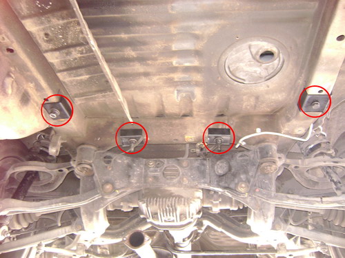

       ใส่ประกับเหล็กตัวซีเพื่อป้องกันการซีกของรูเมื่อมีใช้งานไปนานๆ

       ก็คันทีเห็นในรูปเนี้ย รถผมครับ RB25DE No CDI 2 โหนก 5 Speed ไม่มี Turbo ครับ
