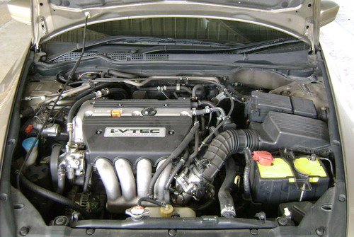

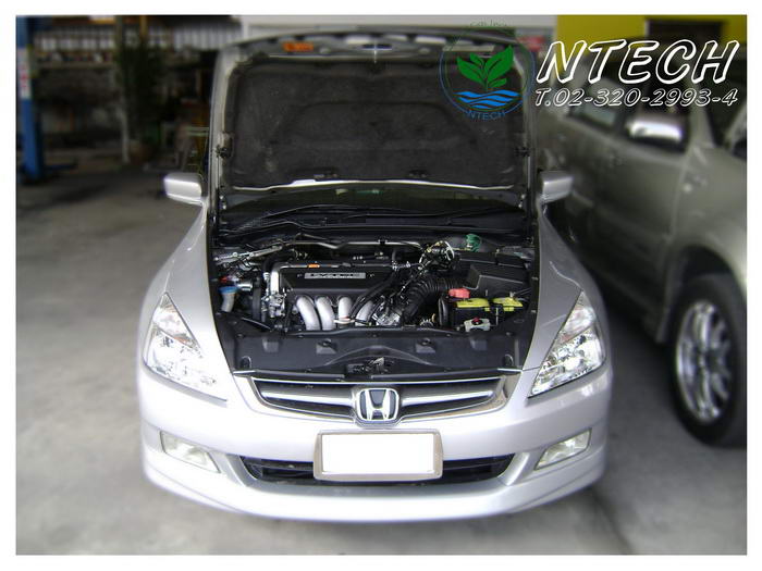

       เครื่องยนต์ขนาด 2.4L VTEC ในรหัส K24A ซึ่งอยู่ในหลายรุ่นของ Honda รวมไปถึง CR-V ด้วย
 จาก 0 HONDA
 จันทร์, 14/7/2551
08:38
202.183.235.3
       ตัวนี้ ปลาวาฬ ครับ ไม่ใช่งูเห่า

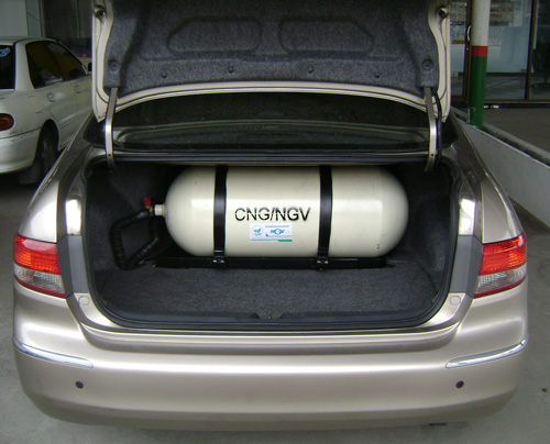

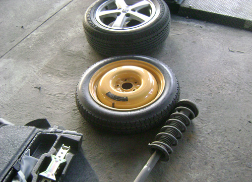

       Honda Accord 2.4 VTEC ติดตั้งเอ็นจีวีระบบหัวฉีด + ถัง 100 ลิตร(น้ำ)
ใส่ถังขนาด 100 ลิตร(น้ำ) เข้าแล้วครับด้วยล้อยางอะไหล่แบบโดนัท
ปล. ท่านเจ้าของรถไปหาซื้อมาได้จากเชียงกงบางนา ราคาประมาณ 1,200 บาท
NTECH
 จาก NTECH(NTECH)
 ศุกร์, 25/7/2551
18:50
125.24.247.173

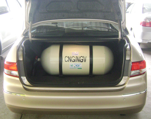

       ถังขนาด 100 ลิตร(น้ำ) ใน Honda Accord 2.4 VTEC
NTECH
 จาก NTECH(NTECH)
 ศุกร์, 25/7/2551
18:54
125.24.247.173
       ถังขนาด 70 ลิตร(น้ำ) ใน Honda Accord 2.4 VTEC
NTECH

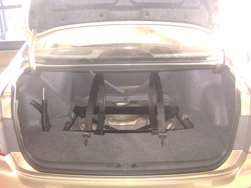

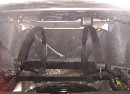

 จาก NTECH(NTECH)
 ศุกร์, 25/7/2551
18:47
125.24.247.173
       ออกแบบให้ขาถังถอยหลังออกมาอีกประมาณ 5 เซนติเมตร

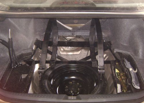

NTECH
 จาก NTECH(NTECH)
 ศุกร์, 25/7/2551
18:48
125.24.247.173
       กระปุกเข็มขัดนิรภัย และลำโพงยังอยู่ต่ำแหน่งเดิม ไม่ต้องถอดออก
NTECH
 จาก NTECH(NTECH)
 ศุกร์, 25/7/2551
18:48
125.24.247.173
       พื้นที่ใช้สอยเหลือประมาณ 50%

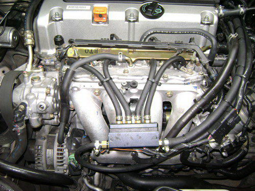

       ตำแหน่งที่ติดตั้งรางหัวฉีดยังรู้สึกว่ามันยาวไปนิด เดี๋ยวต้องทำการย้ายให้เข้าไปชิดอีกสักนิด

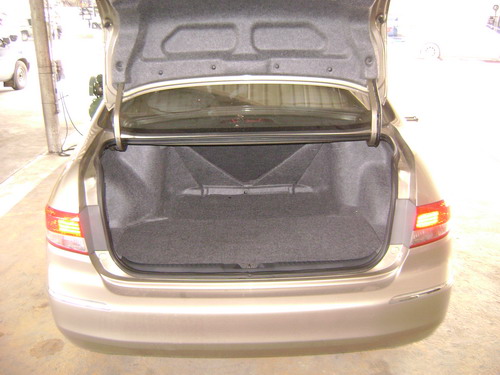

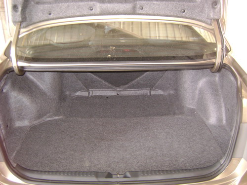

       ห้องเก็บสัมภาระที่ดูเหมือนจะกว้างใหญ่ของ Honda Accord แต่ไม่สามารถใส่ถังขนาด 100 ลิตร(น้ำ)ได้ - -"
NTECH
 จาก NTECH
 จันทร์, 27/8/2550
21:43
125.24.26.160
       แถมยังเป็นสเต็ปอีก ขาถังต้องออกแบบยุ่งยากพอสมควร

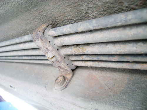

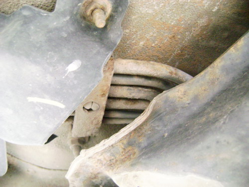

รูปตัวอย่างที่ท่อน้ำมันที่เป็นเหล็กกำลังเกิดสนิม และจะทะลุในอีกไม่นานนัก จากการที่ลุยน้ำประจำ อยู่ในที่เค็ม และไม่มีการดูแลรักษาที่ดี
NTECH
 จาก NTECH
 อังคาร, 30/10/2550
12:42
125.24.21.35
       ท่อน้ำมันใต้ท้องเป็นสนิมเกือบทั้งหมด
