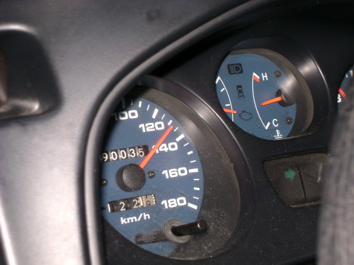

       หลังจากทำการปรับจูน และทดสอบความเร็วปลายสามารถขึ้นไปได้ 140 กิโลเมตรต่อชั่วโมง ได้ไม่ยากนัก หมดที่วิ่งเสียก่อน
ปล. ความเร็วสูง กว่าที่กฏหมายกำหนด อันตราย!!! อย่าลอกเรียนแบบครับ

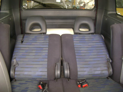

 จาก NTECH
 ศุกร์, 24/8/2550
08:17

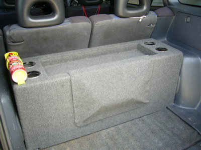

203.113.36.6
       เบาะหลังยังสามารถปรับเอนได้อย่างสบาย

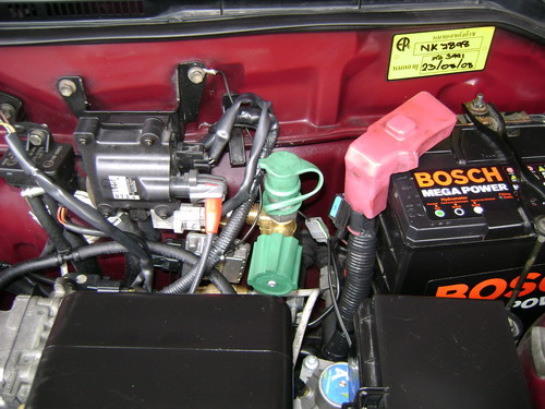

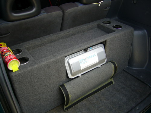

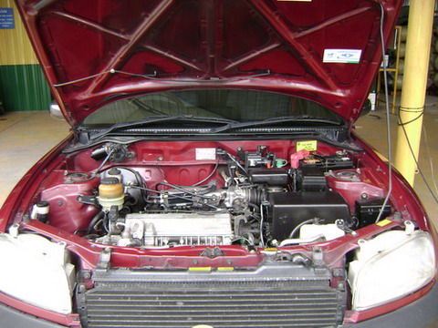

       หลังทำการติดตั้งอุปกรณ์เอ็นจีวีระบบหัวฉีดของ Tomasetto Achille (โทมาเซโต้ อะคิลี)
NTECH

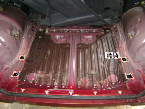

08:15
203.113.36.6
       พื้นที่ด้านในเหลืออยู่พอสมควร

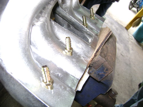

 จาก NTECH
 ศุกร์, 24/8/2550
08:28
203.113.36.6

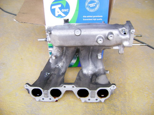

       ถอดคอท่อไอดี (อะลูมิเนียม) ออกมาเพื่อทำการเจาะฝังหัวฉีดให้ได้ตำแหน่งใกล้ห้องเผาไหม้ และใกล้เคียงกับหัวฉีดน้ำ
NTECH
 จาก NTECH
 ศุกร์, 24/8/2550
08:29
203.113.36.6

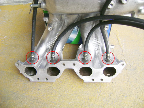

       ล้างทำความสะอาดคอท่อไอดี แล้วเจาะฝังด้วยการตร๊าปเกลียว ในมุมเอียง
NTECH
 จาก NTECH
 ศุกร์, 24/8/2550
08:31
203.113.36.6
       พอกด้วยอีฟ็อคซี่ 4 ตัน ใช้เวลาเซทตัวกว่า 10 ชั่วโมง

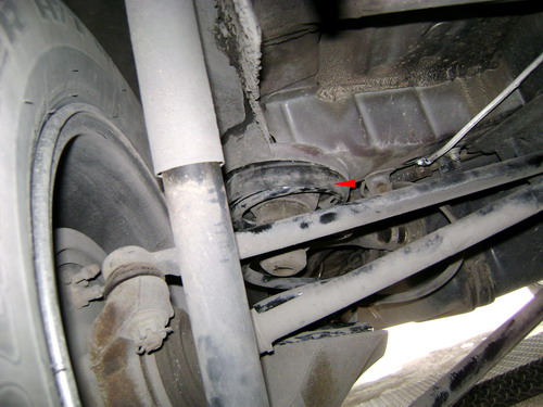

 จาก jojo
 จันทร์, 1/10/2550
17:10
124.121.219.97
       อีกรูปนึงครับ คงพอจะเป็นแนวทางได้นะครับ

       LPG ครับ
 จาก jojo
 จันทร์, 1/10/2550
17:15
124.121.219.97
       พยามตีตู้ครอบให้ด้านบนเป็นเหลี่ยมจะได้วางของได้ครับ
และใช้วัสดุหุ้มสีเข้ม(พรม/หนัง)
จะทำให้ถังดูเล็กลงครับ
 จาก Rav4 Boyz
 อาทิตย์, 30/9/2550
15:37
61.19.59.3
       เรียนคุณ ทอ๊ป
ก็เสียดายพื้นที่เหมือนกันครับ ถ้าติดถังขนาด 70 ก็กัวต้องเติมบ่อย [ตอนนี้ก็ 2 วันเติมที]

 จาก NTECH
 ศุกร์, 24/8/2550

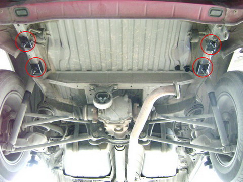

07:57
203.113.36.6

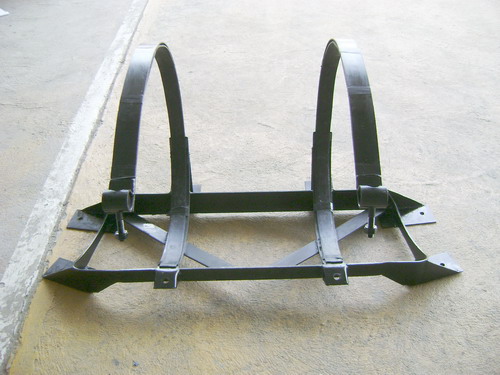

       ทาด้วย เชลล์ ฟิลท์โคล์ท เพื่อป้องกันสนิม
NTECH
 จาก NTECH
 ศุกร์, 24/8/2550
08:00
203.113.36.6
       ขาถังสร้างฉากทุกมุมเพิ่มความแข็งแรงให้กับจุดยึดและขาถัง พร้อมด้วยยางลองสายลัดถัง

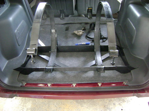

 จาก NTECH
 ศุกร์, 24/8/2550
08:08
203.113.36.6
       ต้องตัดพลาสติกฝาข้างบางส่วนเพื่อให้เข้ารูปกับขาที่ออกแบบ
NTECH

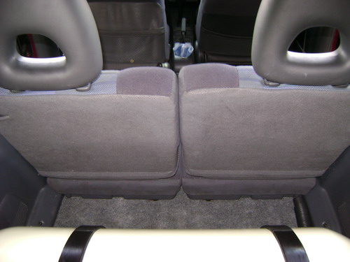

 จาก NTECH
 ศุกร์, 24/8/2550
08:19
203.113.36.6
       เสริมด้วยสเปรเซอร์ยางขนาด 2 นิ้ว
NTECH
 จาก NTECH
 ศุกร์, 24/8/2550
08:10
203.113.36.6
       ทำประกับเหล็กตัวซีล็อคเพื่อป้องกันการซีกของรูที่เจาะลงมาเมื่อมีใช้งานไปนานๆ
