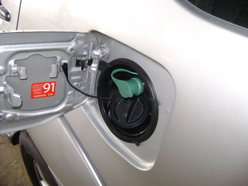

       ที่ไหน สามารถ เจาะหัวเติมแก็ซด้านข้างใกล้กับชองเติมน้ำมันบ้าง ครับไมอยากเปิดกระโปรงหน้าทุกครั้งกลัวโชคอัพไปก่อนวัยอันควรอะ ต้องจ่ายเพิ่มไหม กำลังตัดสินใจอยู่ ในเดือนกันยายนนี้ ดบนัสออกก่อนครับ ทำแน่ๆ
NTECH
 จาก NTECH(NTECH)
 ศุกร์, 8/8/2551
08:00
125.24.210.129

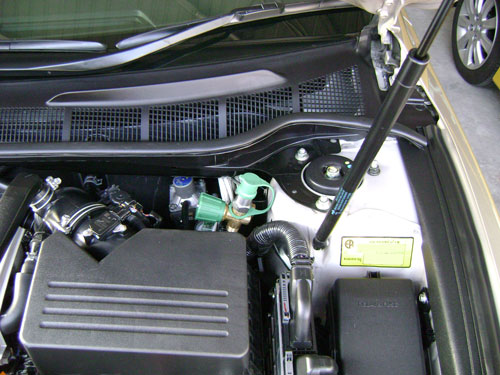

       ถ้าเปิดฝาเติมน้ำมัน มาแล้วมีพื้นที่เหลือพอสามารถทำได้อย่างแน่นอนครับ
ข้อเสีย
- ไม่สามารถเปิด - ปิดวาล์วที่หัวเติมได้
- หัวเติมก๊าซที่ปั๊มทำสีข้างรถเป็นรอย (คันในรูปทำการย้ายกลับมาไว้ด้านหน้าเช่นเดิม)
- สามารถเติมได้ฝังเดียวเนื่องจากสายเติมที่ตู้ไม่ถึง
ปล. ในรูป Toyota Fortuner 2.7 ที่ทดลองใช้งานอยู่ประมาณ 2 อาทิตย์สีข้างรถเป็นรอยหมด

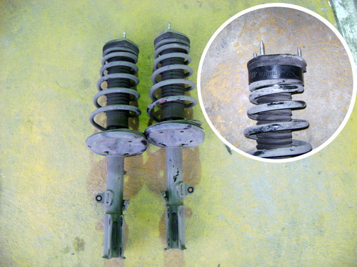

       เรียน คุณYunaleska
การเสริมช็อคอัพหลังนั้นทำให้ตัวรถสูงขึ้น อายุการใช้งานของช็อคอัพอาจจะสั้นลง และขึ้นอยู่กับผู้ใช้งานด้วยครับ ถ้าไม่ขับกระโดดคอสะพานแรงๆ หรือรูดทางขรุขระเป็นประจำ ช็อคอัพมีเสียหรือรั่วแน่นอนอายุของมันก็ประมาณ 3 - 5 ปี (ถ้ามันพังแล้วค่อยเปลี่ยนให้ใหญ่ขึ้นจะได้ไม่เสียเงิน) เรื่องของการบรรทุกคนก็ยังสามารถทำได้ตามปกติครับ เพราะว่ารถเก๋งถูกออกแบบมาให้สามารถรับน้ำหนักได้ประมาณ 400 - 500 กิโลกรัมอยู่แล้วทุกคัน อยากทราบว่าตัวรถเสียการทรงตัวหรือไม่ ลองหาผู้โดยสารนั่งหลังสัก 3 คน แล้วลองขับดูได้เลยครับ
เจ้าของ Toyota New Camry 2.0G คันนี้ก็เป็นสมาชิกอยู่ใน NGVGasthai นี่แหละครับ เดี๋ยวกลับมาเช็ค 1,000 กิโลเมตรแรก แล้วผมจะมาแจ้งให้ทราบว่าเป็นอย่างไรบ้างครับผม รวมไปถึงอัตราการสิ้นเปลืองด้วยครับผม

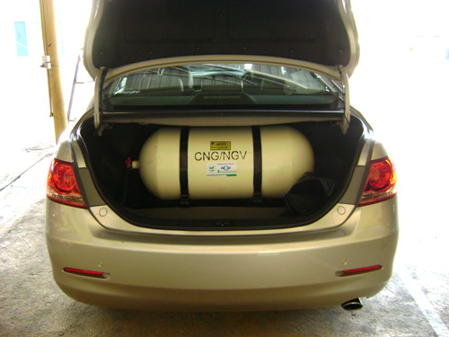

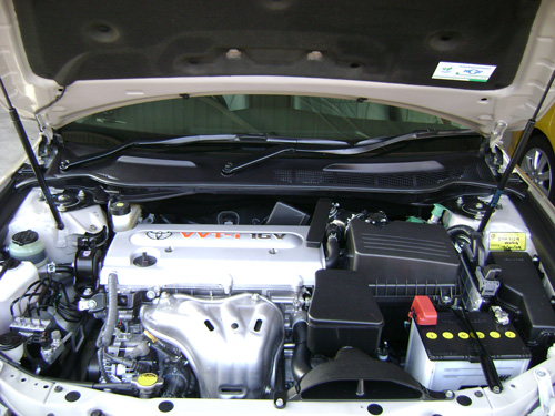

       ๏ Toyota New Camry 2.0G ติดตั้งเอ็นจีวีระบบหัวฉีด + ถัง 100 ลิตร(น้ำ) ๏
ติดตั้งระบบหัวฉีด Tomasetto Achille
NTECH
 จาก NTECH
 พุธ, 16/1/2551
08:12
125.24.14.105
       ถังขนาด 100 ลิตร(น้ำ) ที่สามารถเติมก๊าซได้ประมาณ 20 กิโลกรัม
NTECH
 จาก NTECH
 พุธ, 16/1/2551
08:12
125.24.14.105
       หลังติดตั้งอุปกรณ์เอ็นจีวีระบบหัวฉีด

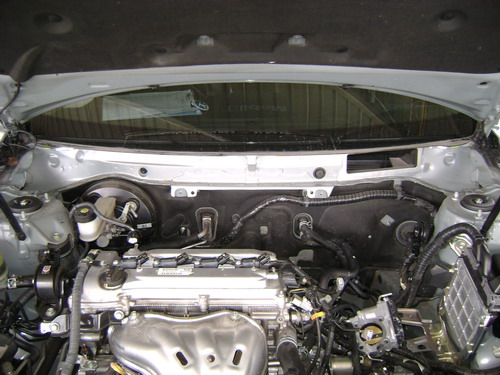

       ตำแหน่งที่ไว้ชุดหัวเติมก๊าซ และหม้อลดแรงดัน

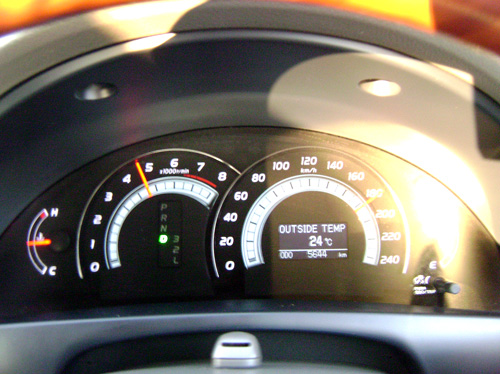

       หลังจากทำการปรับจูน และทดสอบความเร็วสามารถขึ้นไปได้ถึง 180 กิโลเมตรต่อชั่วโมง ได้ไม่ยากนักหมดที่วิ่งเสียก่อน
ปล. ความเร็วสูง กว่าที่กฏหมายกำหนด อันตราย!!! อย่าลอกเรียนแบบครับ

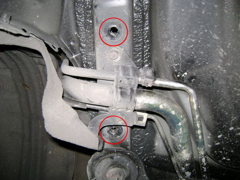

       2 รูยึดขาถังทางด้านซ้ายมือ (จากหลังรถ) เจาะจากด้านบนลงมาหาเท่านั้น

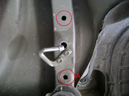

       2 รูยึดขาถังทางด้านขวามือ (จากหลังรถ) เจาะรูเพิ่มในตำแหน่ง A
ปล. ตำแหน่ง A มีแป้นตำแหน่งมาแต่ดันไม่มีรูมาจากโรงงาน - -"

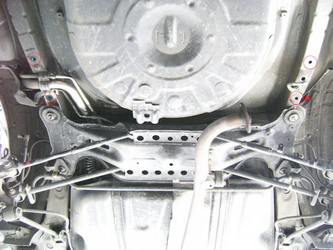

       แนวแชสซีส์ของรถมีรูมาแล้วอยู่ 3 รูต้องทำการเจาะเพิ่ม 1 รู ในตำแหน่งA

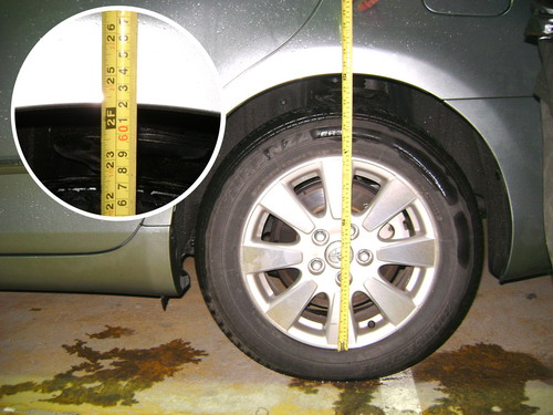

       วัดส่วนสูงอีกครั้งหลังเติมก๊าซเสร็จเรียบร้อย ได้ส่วนสูงประมาณ 62 เซนติเมตร
ปล. ต้องขออภัยท่านเจ้าของรถด้วยที่งานล่าช้า กว่าจะเสร็จจนดึกดื่น ขอบพระคุณมากครับ

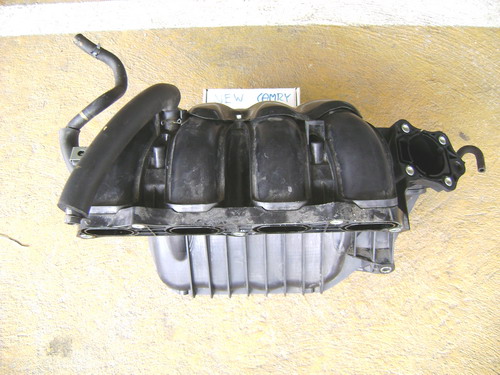

       ถอดออกให้หมดถึงจะเอาท่อร่วมไอดีออกมาได้
NTECH
 จาก NTECH
 จันทร์, 20/8/2550
09:08
203.113.37.12

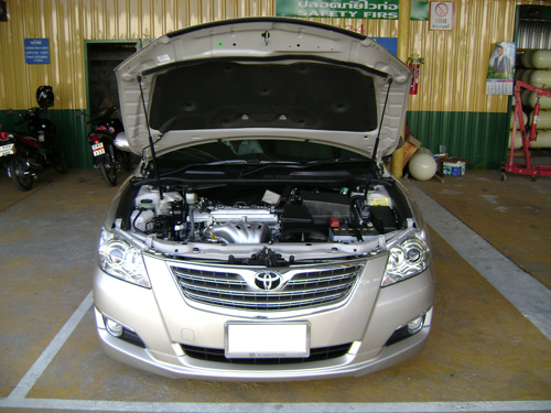

       ถอดคอท่อไอดี (พลาสติก) ออกมาเพื่อทำการเจาะฝังหัวฉีด
