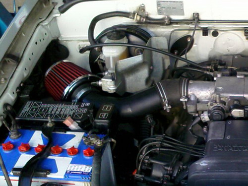

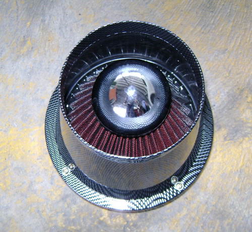

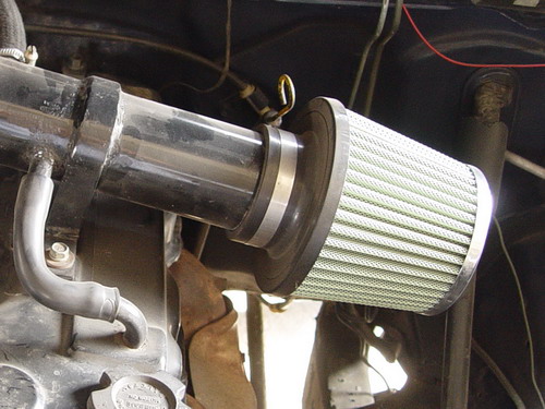

       กรองอากาศหรือกรองเปลือยมีขนาดใหญ่ไปไม่เหมาะสมกับกำลังของเครื่องยนต์ ทำให้อากาศมากเกินไปก็ไม่สามารถทำให้การปรับจูนก๊าซมีส่วนผสมที่เหมาะสมได้ครับผม

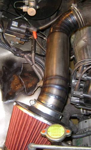

 จาก พีระ
 อาทิตย์, 9/12/2550
01:33
58.9.38.39
       เครื่อง4A FE CORONA เปลี่ยนมาใช้กรองอากาศสแตลเลส อากาศเข้ามากพอเปลี่ยนใช้GAS ngv เครื่องดับ ปรับเพื่มgas เข้าจนน๊อตจะหลุดแล้วเครื่องยังดับ ใครรู้ช่วยบอกที

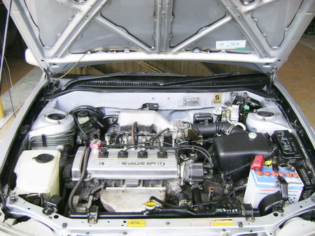

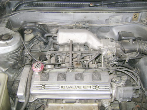

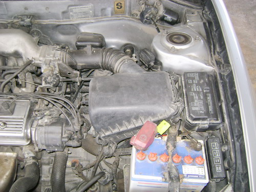

       เครื่องยนต์ 1.6 รหัส 4A-FE เหมือนในหลายๆ รุ่น
NTECH

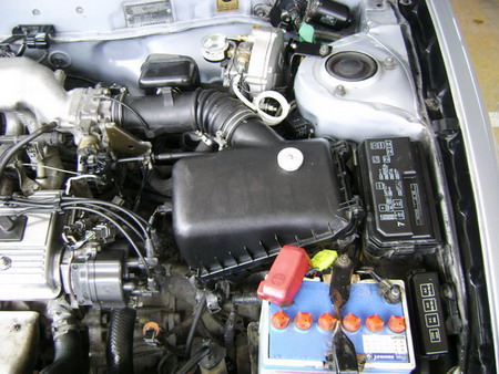

       หลังติดตั้งอุปกรณ์เอ็นจีวี ระบบดูด ของ Tomasetto Achille
NTECH

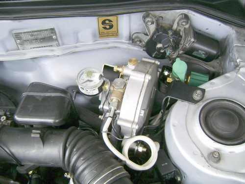

       ตำแหน่งติดตั้งหม้อต้ม เป้าช็อคอัพขวา (จากหน้ารถ) คือจุดที่แข็งแรงที่สุด และมีเนื้อที่พอ
NTECH

       หลังติดตั้งหม้อต้ม Tomasetto Achille รุ่น ST40
NTECH

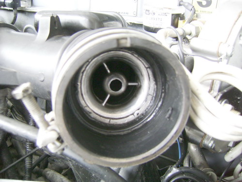

       มิกเซอร์ของ Tomasetto Achille ที่ฝังเอาไว้ในท่อนำอากาศ
NTECH

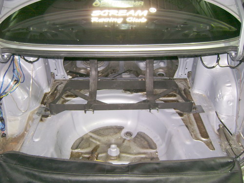

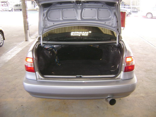

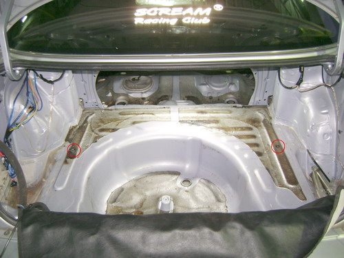

       ห้องเก็บสัมภาระด้านหลัง ก่อนทำการติดตั้งถัง
NTECH

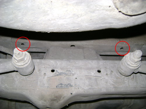

       อีก 2 รูที่คานหน้า
NTECH
 จาก NTECH
 พฤหัสบดี, 16/8/2550
21:00
203.113.36.12

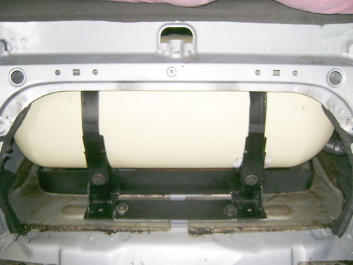

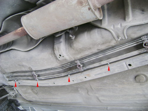

       เจาะรูยึดขาถังทั้ง 4 จากด้านบนลงมาหารูตามแนวแชสซีส์ของรถด้านล่าง
NTECH

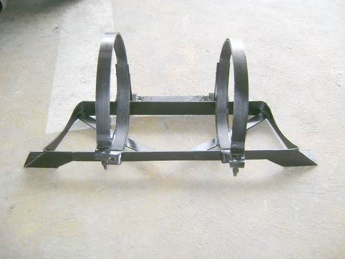

 จาก NTECH
 พฤหัสบดี, 16/8/2550
21:04
203.113.36.12
       ขาถังที่เสร็จเรียบร้อยแล้วใส่ยางลองที่เข็มขัดรัดถังทั้ง 2 ข้าง
NTECH
 จาก NTECH
 พฤหัสบดี, 16/8/2550
21:10
203.113.36.12
       เดินท่อก๊าซแรงดันสูงยึดตามแนวแชสซีส์รถ ด้วยระยะห่างประมาณ 20 เซ็นติเมตร ยึดด้วยน๊อตปลายสว่าน
NTECH

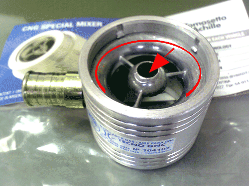

 จาก NTECH
 พุธ, 19/9/2550
17:09
125.24.1.121
       Mixer (มิกเซอร์) ของ Tomasetto Achille จะมีรูทางออกแก็สโดยรอบ และตรงกลางของมิกเซอร์ยังสามารถทำให้เกิด Venture หรือการกวนของอากาศ ทำให้ส่วนผสมของก๊าซและอากาศเข้ากันมากขึ้น ก่อนเข้าสู่ห้องเผาไหม้
- รูในขนาด 32 มิลลิเมตร (กลึงรอบนอกทิ้งเพื่อให้ฝังเข้าไปพอดีกับท่อนำอากาศ)
NTECH

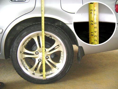

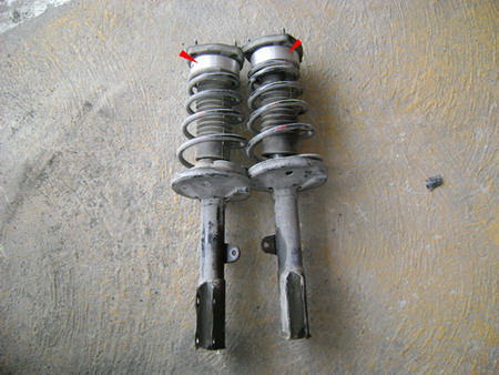

       เสริมช็อคอัพหลังด้วยสเปรเซอร์อะลูมิเนียม
NTECH

       วัดส่วนสูงอีกครั้งหลังจากเติมก๊าซแล้วส่วนสูงที่ได้ประมาณ 56 เซนติเมตร
NTECH

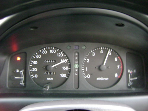

       หลังจากทำการปรับจูน และทดสอบความเร็วปลายสามารถขึ้นไปได้ 140 กิโลเมตรต่อชั่วโมง ได้ไม่ยากนัก
ปล. ความเร็วสูง กว่าที่กฏหมายกำหนด อันตราย!!! อย่าลอกเรียนแบบครับ
