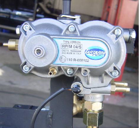

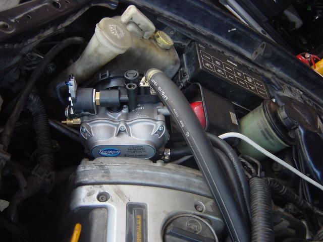

       ยี่ห้อนี้เลยครับ

       Tartarini ครับดูแล้วเป็น italy แท้ๆๆ ครับ มันทนดีจริงๆๆ

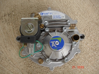

tomasetto หอน โอริงวงเดี่ยวหาย
ราคาค่าเปลี่ยนเท่าไหร่ครับ

       Tartarini ระบบดูดครับเยี่ยมจริงๆๆ

       tomasetto หอน โอริงวงเดี่ยวหายครับ ช่างบอกมา ให้มันหอนก่อนถ้าซ่อมแล้วจะมาบอก

       คห.24 ครับที่บอกว่าหม้อต้อจ่ายได้ไม่พอหมายถึงหม้อต้มมันมีปัญหาแล้วจ่ายแก๊สไม่พอไม่ใช่เลือกรุ่นไม่ตรงกับความต้องการของรถครับคุณ แต่สรุปต้องเคลมโดยเปลี่ยนถึงหาย

       tomasetto หากเป็นระบบ mixer เร่งแล้วมีเสียงหอนแสดงว่าหม้อต้ม(reducer)มีปัญหาครับที่มันร้องเพราะจ่ายแก๊สได้ไม่พอ

       คำตอบที่ 23 ..... ไม่รู้จริงอย่าพูดดีกว่า จะบ้าหรืองัยครับเครื่อง 1500 cc นี่นะ ใช้ ST40 (140hp) นี่นะมันไม่พอ... จะหอนหรือจะเห่าไม่เกี่ยวกับว่าพอหรือไม่พอหรอกคุณ... อย่ามั่วเดี๋ยวท่านผู้อ่านจะเข้าใจผิดไปต่อว่าอู่ติดตั้งว่าเลือกหม้อต้มไม่พอให้เขา... ทีหลังถ้าไม่รู้อย่ามั่วซิ..
