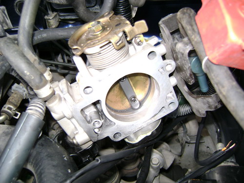

 คำตอบที่ 51

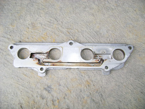

       ล้างทำความสะอาดเรียบร้อย
NTECH
 จาก NTECH
 อังคาร, 24/7/2550
20:04
203.113.36.11
 คำตอบที่ 52

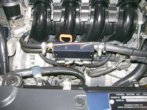

       รางไอเลี้ยงขูดล้างทำความสะอาด
NTECH
 จาก NTECH
 อังคาร, 24/7/2550
20:13
203.113.36.11

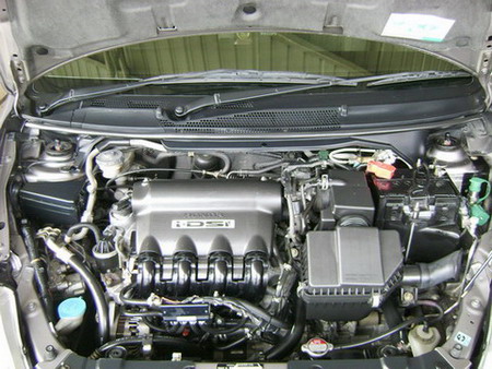

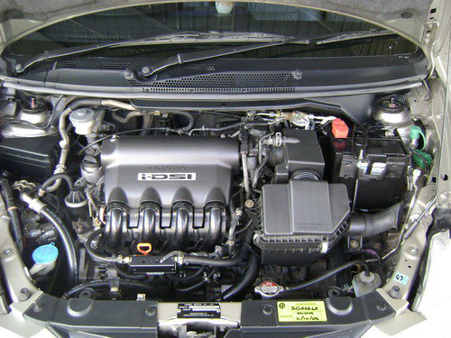

 คำตอบที่ 53
       ตำแหน่งที่ติดตั้งรางหัวฉีด ก้านตรวจเช็คระดับน้ำมันเครื่องยังสามารถใช้งานได้อย่างสะดวก

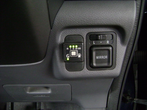

 คำตอบที่ 54
       สวิตซ์ออโต้ที่ติดตั้งเอาไว้ทางด้านขวามือ

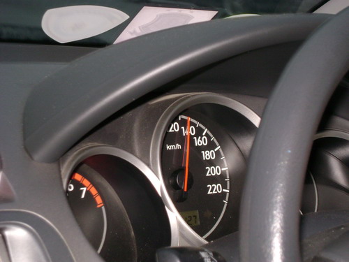

 คำตอบที่ 55
       หลังจากทำการปรับจูน และทดสอบความเร็วขึ้นไปได้ 140 กิโลเมตรต่อชั่วโมง สบายๆ อันนี้ทางเจ้าของรถขับเองครับ สภาพยางไม่ค่อยสมบูรณ์นัก
ปล. ความเร็วสูง กว่าที่กฏหมายกำหนด อันตราย!!! อย่าลอกเรียนแบบครับ

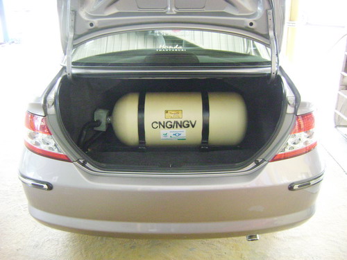

 คำตอบที่ 58
       ติดตั้งถังขนาด 70 ลิตร(น้ำ) ของ Cilbras (บราซิล) สามารถเติมก๊าซได้ประมาณ 15 กิโลกรัม
NTECH
 จาก NTECH
 พุธ, 22/8/2550
12:08
203.113.37.10

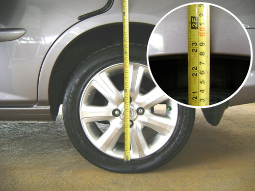

 คำตอบที่ 59
       ส่วนสูงที่วัดได้หลังจากติดตั้งเสร็จ ประมาณ 58 เซ็นติเมตร (สูงกว่าเดิมประมาณ 1 เซ็นติเมตร)

 คำตอบที่ 65
       ถ้าถัง 100 ลิตร นี่เติมได้กี่กิโลครับ แล้วพอเติมเต็มแล้ว ถังรวมแก๊สหนักเท่าไรครับ
แล้วตอนถังไม่มีแก๊สนี่หนักเท่าไรครับ
อยากติด NGV แต่ ไม่อยากวนไปเติมแก๊ส ทุก ๆ สองวันอะครับ
NTECH
 จาก NTECH
 ศุกร์, 24/8/2550
16:08
203.113.36.11
 คำตอบที่ 66
       เรียน คุณโก้ dk96
ถัง 100 ลิตร(น้ำ) น้ำหนักถังประมาณ 100 กิโลกรัมครับผม สามารถเติมก๊าซได้ประมาณ 20 กิโลกรัม ถัง + ก๊าซ เป็น 120 กิโลกรัมครับผม ถ้าเป็น Toyota Vios หรือ Honda City สามารถวิ่งได้กว่า 300 กิโลเมตรแน่นอนครับผม
