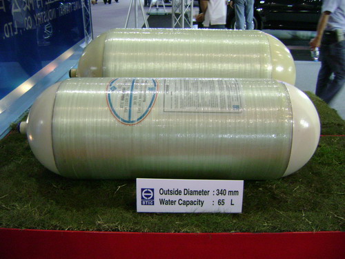

       สอบถามNTECHครับมีถังรุ่นใหม่ที่ว่าน้ำหนักเบากว่ารุ่นเก่าจำหน่ายไหมครับ
NTECH
 จาก NTECH(NTECH)
 พฤหัสบดี, 7/8/2551
07:55
125.24.213.17
       เรียน คุณตี๋น้อย(teenoy)
ถัง Type 2 (เหล็ก+ไฟเบอร์) ทาง NTECH เราไม่เคยสั่งมาจำหน่ายเลยครับผม เนื่องจากตัวถังเบากว่าประมาณ 10กว่า% จุก๊าซได้น้อยกว่าในปริมาตรเดียวกันกับถังเหล็ก และต้องมีการดูแลรักษาที่ดี เนื่องจากข้อกำหนดต่างๆ ของไฟเบอร์ทั้งหมด
- ห้ามโดน UV (Ultraviolet) = แสงอาทิตย์
- ห้ามโดนความร้อนนานๆ
- ห้ามโดนไฟ และเป็นวัสดุที่ติดไฟ
ปล. ถ้ามีการดูแลรักษาอย่างไม่ถูกวิธีจะเกิดอันตรายขึ้นได้ในอนาคต

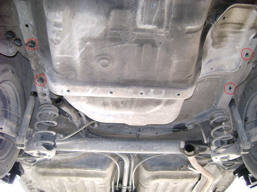

       รูยึดขาถังทั้ง 4 จากด้านล่าง บนแนวแชสซีส์ของรถ

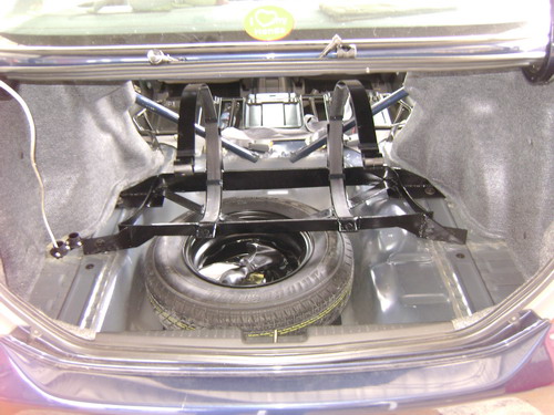

       ติดตั้งขาถังกับรูที่เจาะยึด

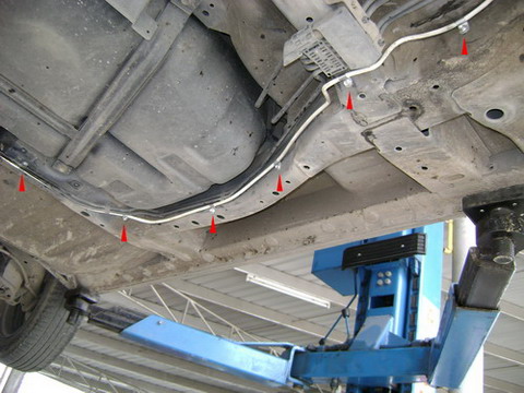

       เดินท่อก๊าซแรงดันสูงยึดตามแนวแชสซีส์รถ ด้วยระยะห่างประมาณ 20 เซ็นติเมตร ยึดด้วยน๊อตปลายสว่าน

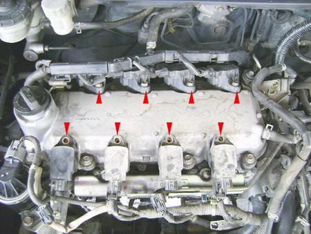

       iDSI จะมีหัวเทียน 8 หัว

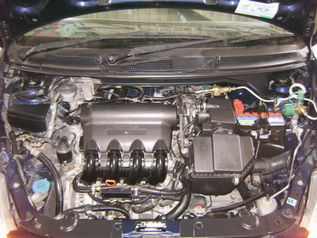

       เครื่องยนต์รุ่น iDSI แทบจะไม่ตากอะไรจากรุ่น VTEC มากนักถ้าดูจากภายนอก เหมือนกันเกือบหมด
ปล. คันนี้ Logo iDSI ทางเจ้าของบอกว่าไม่ทราบว่าหายไปจากศูนย์ไหนของ Honda กว่าจะรู้ก็หายไปแล้ว

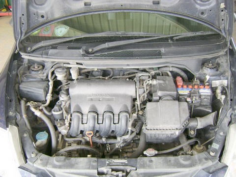

       หลังติดตั้งอุปกรณ์ Tomasetto Achille ระบบหัวฉีด
