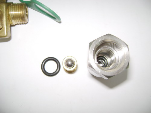

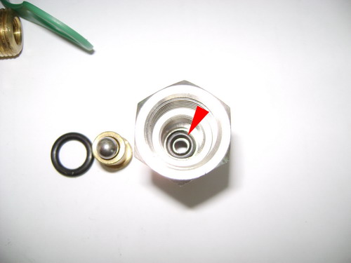

       ตรวจเช็ค
- ลูกยางโอลิงยังอยู่หรือเปล่า ขาดหายไปไหนรึเปล่า?
NTECH
 จาก NTECH
 อังคาร, 24/7/2550
08:27
203.113.36.7
       - ถอดออกมาตรวจเช็คลูกยางโอลิงด้านใน
NTECH
 จาก NTECH
 อังคาร, 24/7/2550
08:28
203.113.36.7
       - เอาลูกยางโอลิงออก แล้วใช้ประแจ L ขันตัวทองเหลืองออกมา
NTECH
 จาก NTECH
 อังคาร, 24/7/2550
08:29
203.113.36.7
       - จะเจอสปริง กับเม็ดลูกปืนอยู่ด้านใน
NTECH
 จาก NTECH
 อังคาร, 24/7/2550
08:31
203.113.36.7
       - ตรวจเช็คลูกยางโอลิงด้านในอีกว่าอยู่ในสภาพสมบูรณ์หรือไม่
- หัวเติมประกอบด้วยลูกยางโอลิง 3 วง
NTECH
 จาก NTECH
 อังคาร, 24/7/2550
08:34
203.113.36.7
       - ตรวจเช็คสปริงกับลูกปืน
ปล. เรียนเชิญท่านที่มีความรู้มา ช่วยชี้แนะเพิ่มเติมในส่วนต่างๆ เพื่อเป็นประโยชน์กับเพื่อนๆ สมาชิก NGVGasthai ด้วย ขอบพระคุณมากครับ

       เคยเจอมาสองสามครั้งแล้วเหมือน คห 21
โอริงตัวนอกหลุดหายไปครับ
ตอนที่เด็กปั้มดึงหัวจ่ายออกไง แ ง เล่นดึงหัวขึ้นมาแรงๆโดยไม่ปลดล๊อคไง
โดยเฉพาะเด็กใหม่ๆ
กลับไปขออะไหล่ใส่ไว้ในรถสักอันสิครับ
