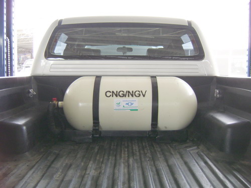

 จาก NTECH
 ศุกร์, 20/7/2550
20:58
203.113.37.10

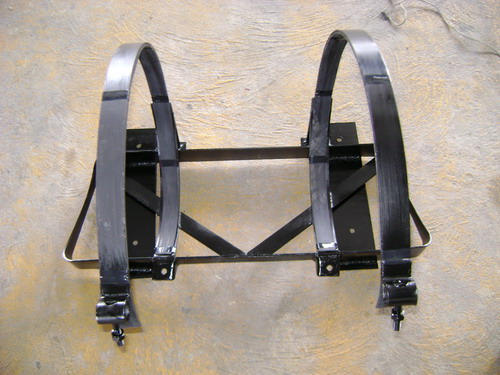

       ขาถังที่ออกแบบเชื่อม ขัดเลียบผ่นด้วยสีอีกครั้ง ใส่ยางลองที่เข็มขัดรัดถังทั้ง 2 ข้าง

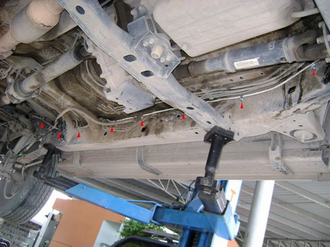

 จาก NTECH
 ศุกร์, 20/7/2550
21:05
203.113.37.10
       เดินท่อก๊าซแรงดันสูงยึดตามแนวแชสซีส์รถ ด้วยระยะห่างประมาณ 20 เซ็นติเมตร ยึดด้วยน๊อตปลายสว่าน

 จาก NTECH
 ศุกร์, 20/7/2550
21:09
203.113.37.10

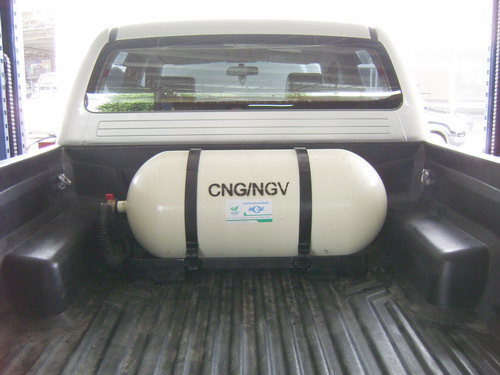

       ติดตั้งถังขนาด 100 ลิตร(น้ำ) แบบสั้น อยู่ระหว่างซุ้มล้อพอดี ส่วนสูงพอดีกับขอบกระบะ

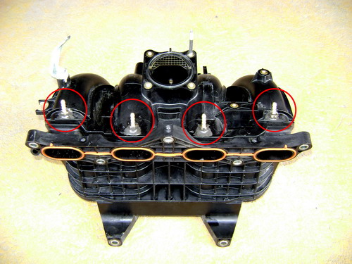

 จาก NTECH
 ศุกร์, 20/7/2550
21:10
203.113.37.10

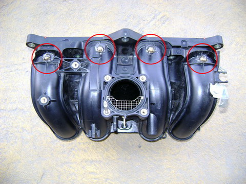

       ถอดคอท่อไอดี (พลาสติก) หาตำแหน่งเจาะฝังหัวฉีด
NTECH
 จาก NTECH
 ศุกร์, 20/7/2550
21:11
203.113.37.10
       ตำแหน่งที่ฝังหัวฉีด
NTECH
 จาก NTECH
 ศุกร์, 20/7/2550
21:13
203.113.37.10

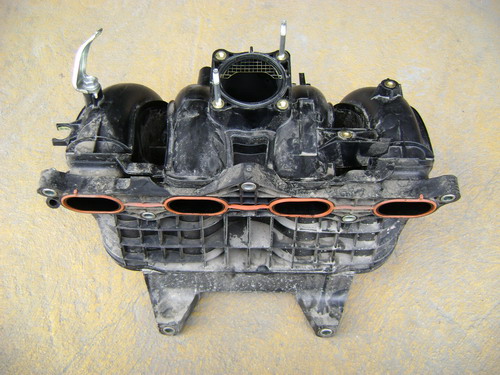

       ฝังในมุมเอียง

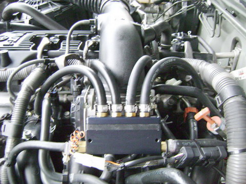

       รางหัวฉีดก๊าซที่ยึดติดเอาไว้กับลิ้นปีกผีเสื้อ

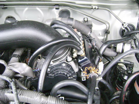

       ด้านข้าง

       ติดถังสั้น 100 ลิตรน้ำแล้วติด Sportlid ของ Carryboyทับได้ไหมครับกลัวว่าจะปิดไม่ได้เพราะมันพอดีกับขอบกระบะ
 จาก วิช
 ศุกร์, 10/8/2550
10:17
202.151.6.104
       ใครมีรูปแบบการตกแต่งปิดถังแก๊สในรถกระบะสวยๆ โปรดแนะนำด้วยครับ
NTECH
 จาก NTECH
 จันทร์, 6/8/2550
20:28
203.113.36.13
       ไม่เลยขอบกระบะขึ้นไป
NTECH
 จาก NTECH
 จันทร์, 6/8/2550
20:24
203.113.36.13
       เรียนคุณTum
Sportlid ของ Carryboy หรือ PopUp สามารถปิดได้แน่นอนครับทั้ง 2 ชนิดนี้ปิดทับเหนือขอบกระบะของรถ ถังขนาด 100 ลิตร แบบสั้นสูงพอดีกับขอบกระบะไม่ล้นออกมาครับผม
