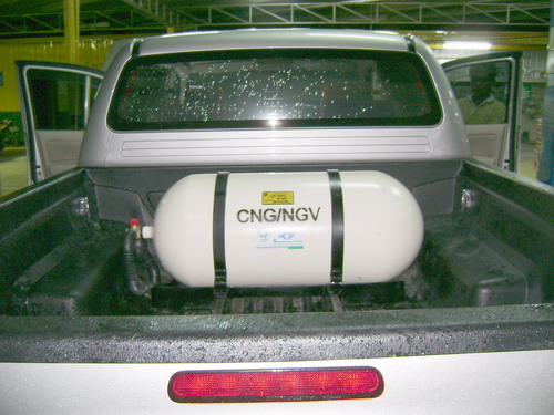

       สวยดีครับ MAXLINER ท่านใดทราบว่าหาซื้อได้ที่ไหน ราคาประมาณเท่าไร? โปรดแจ้งให้ทราบด้วยครับขอบพระคุณมากครับ
ปล. วาล์วถังหันไปทางขวา แสดงว่าท่อก๊าซเดินมาฝังเดียวกับท่อไอเสีย - -"

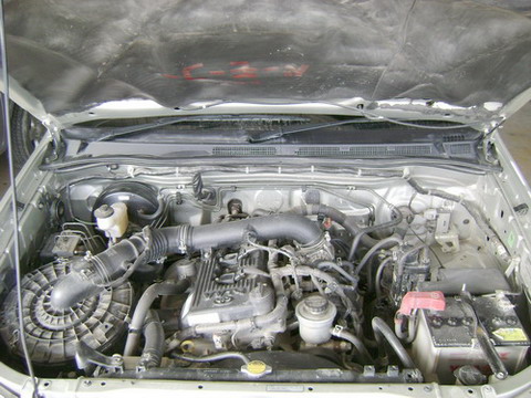

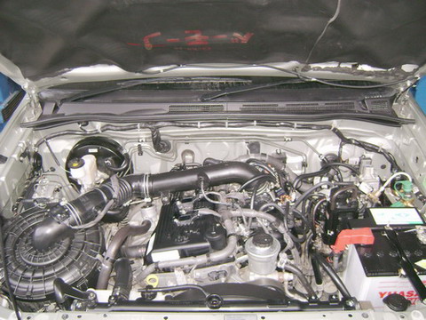

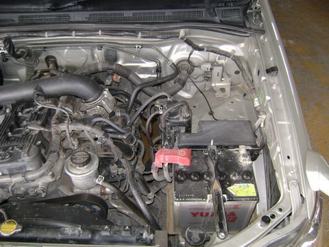

       เครื่องยนต์ 2.7 VVT-i เบนซินที่อยู่ในหลายๆ รุ่น หน้าตาเหมือนกันทั้งหมด ไม่ว่าจะเป็น Vigo, Fortuner และ Ventury (รถตู้หลังคาเตี้ย)
NTECH
 จาก NTECH
 ศุกร์, 20/7/2550
20:43
203.113.37.10

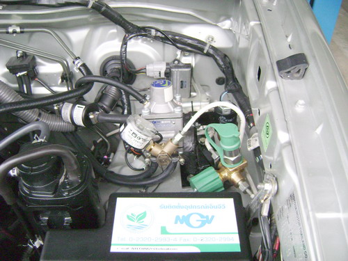

       - หลังทำการติดตั้งอุปกรณ์เอ็นจีวีระบบหัวฉีดของ Tomasetto Achille
NTECH
 จาก NTECH
 ศุกร์, 20/7/2550
20:45
203.113.37.10
       ที่วางด้านขวามือคือตำแหน่งที่จะติดตั้ง Regulator (หม้อลดแรงดัน)
NTECH
 จาก NTECH
 ศุกร์, 20/7/2550
20:47
203.113.37.10
       ติดตั้งชุดหัวเติมก๊าซกับ Regulator ไว้ในชุดเดียวกันโดยการสร้างขายึดขึ้นมาใหม่ทั้งหมด และใช้รูยึดเดิมที่มีมากับตัวรถอยู่แล้วไม่มีการเจาะเพิ่มใดๆ

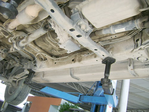

       สร้างประกับเหล็กตัวซีให้ขนาดพอดีกับคานทั้ง 2 เส้น ล็อคอีกชั้นหนึ่ง เพื่อป้องกันรูฉีกขนาดเมื่อมีใช้งานไปนานๆ
NTECH
 จาก NTECH

       ใต้ท้องก่อนทำการเดินท่อก๊าซแรงดันสูง

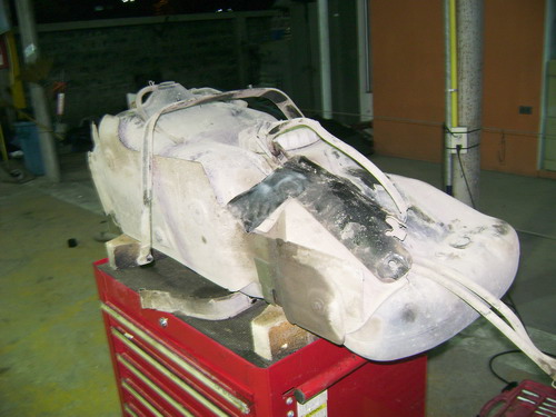

       ถอดถังน้ำมันลงเพื่อจะได้เดินท่อก๊าซได้ในตำแหน่งที่สูง

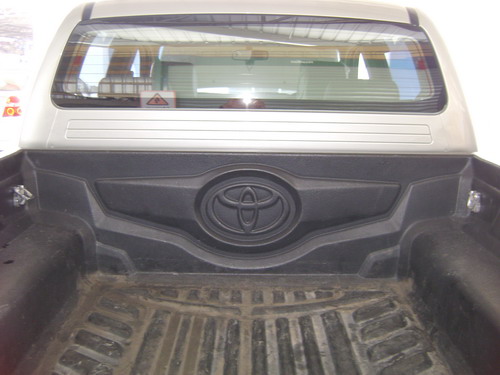

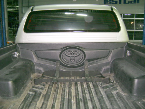

       Toyota Vigo รุ่น 4 ประตู กระบะหลังก่อนติดตั้งถังซึ่งจะติดซุ้มล้อไม่สามารถใส่ถังขนาด 100 ลิตร(น้ำ) แบบยาวได้

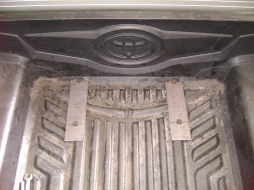

       เอาขาถังขึ้นวางเพื่อหาจุดยึด
NTECH
 จาก NTECH
 ศุกร์, 20/7/2550
20:54
203.113.37.10

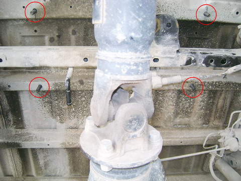

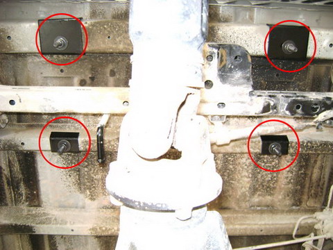

       ใช้เหล็กหน้ากว้าง 4 นิ้วเป็นฐานของขาถัง เจาะยึดให้ตรงกับคานของกระบะใต้ท้อง
NTECH
 จาก NTECH
 ศุกร์, 20/7/2550
20:56
       ตำแหน่งที่เจาะยึดขาถัง คานใต้ท้องมีมาอยู่แล้ว 2 เส้น ซึ่งต่างจากในรุ่น 2 ประตู ที่จะมีคานกระบะมาเส้นเดียวที่สามารถเจาะได้
