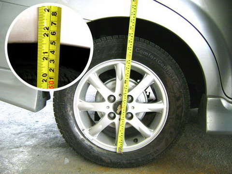

       วัดส่วนสูงเดิมของรถก่อนทำการติดตั้งประมาณ 55 เซ็นติเมตร

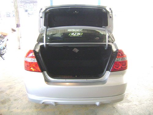

       ห้องเก็บสัมภาระด้านหลังไม่ใหญ่โตนัก

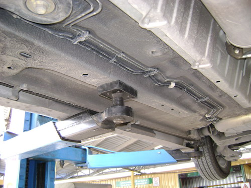

124.121.171.205

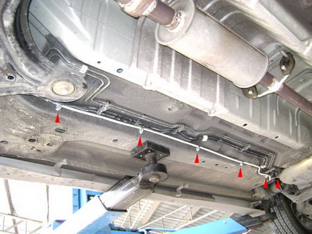

       ขอติ นิดนะครับ คุณ ntech ไม่มีเจตนาก่อ กวนนะครับ และเพื่อเป็นแนวทางสำหรับท่านอื่นด้วยครับ
1 จุดยึดกิ๊ฟใต้ท้องที่ยึดด้วยเกลียวปล่อย ระยะ 20 cm. ต่อตัวนั้นชิดมากไปหรือไม่ เนื่องจากผมได้อ่านคู่มือติดตั้ง ของ กรมธุรกิจพลังงาน ที่เขาทำร่วมกับ ปตท และ กรมขนส่ง เห็นเขาเขียนไว้ว่า จะต้องไม่เกิน 1 m. ครับ ผมอ่านทีแรก ก็ไม่อยากจะเชื่อ แต่ที่ผม ทำอยู่ และ ม. เกษตร ตรวจให้เมื่อก่อน ก็ประมาณ ไม่เกิน 6o cm. เห็นคุณ ntech ยึดซะ 20 cm. ต่อ จุดผม กลัวใต้ท้องรถลูกค้า จะพรุน นะครับ

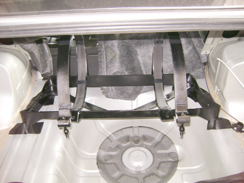

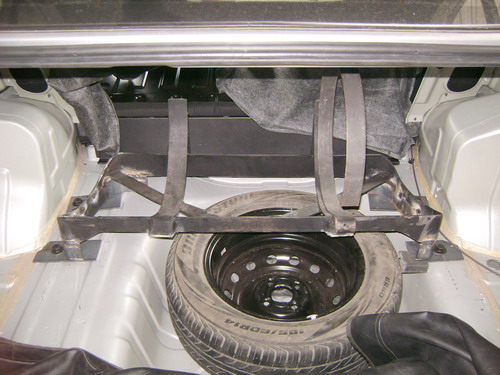

20:15
203.113.37.6

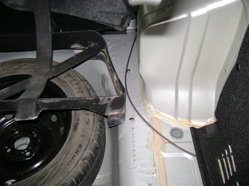

       2 รูยึดขาถังทางด้านขวามือตามแนวแชสซีส์ (จากหลังรถ)
NTECH
 จาก NTECH
 พุธ, 18/7/2550
20:17
203.113.37.6
       ได้ตำแหน่งที่ถูกต้องแล้วสร้างขายึด

20:19
203.113.37.6

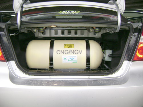

       ขาถังที่ทำการออกแบบเสร็จเรียบร้อย สร้างฉากทุกมุมของจุดยึดเพิ่มความแข็งแรง ขัดแต่ง พ่นสีเรียบร้อย พร้อมใส่ยางลองสายลัดถัง
NTECH
 จาก NTECH
 พุธ, 18/7/2550

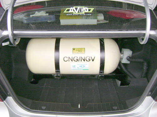

20:20
203.113.37.6

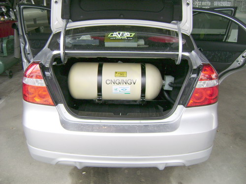

       ถังก๊าซเอ็นจีวีขนาด 70 ลิตร(น้ำ) ของ Cilbras (บราซิล) น้ำหนักประมาณ 70 กิโลกรัม สามารถเติมก๊าซได้ประมาณ 15 กิโลกรัม
NTECH
 จาก NTECH
 พุธ, 18/7/2550
20:22
203.113.37.6
       หลังจากติดตั้งถังเข้าไปแล้วเหลือพื้นที่ใช้สอยอีกประมาณ 50% แผ่นลองพื้นต้องตัดออกบางส่วนเพื่อให้ใส่เข้าไปได้เหมือนเดิม
NTECH
 จาก NTECH
 พุธ, 18/7/2550
20:25
203.113.37.6
       พื้นที่เหนือถังเหลือเยอะพอสมควร แต่สำหรับหัวท้ายของถังนั้นติดกับซุ้มล้อหลังพอดีเลย
NTECH

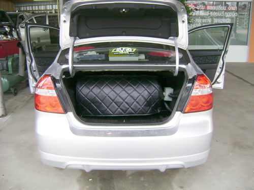

 จาก NTECH
 พุธ, 18/7/2550
20:26
203.113.37.6
       ใส่ถุงหนังคลุมถังเรียบร้อย

 พุธ, 18/7/2550
20:27
203.113.37.6
       ใต้ท้องก่อนยึดแนวท่อก๊าซแรงดันสูง
NTECH
 จาก NTECH
 พุธ, 18/7/2550
20:29
203.113.37.6
       เดินท่อก๊าซแรงดันสูงยึดตามแนวแชสซีส์รถ ด้วยระยะห่างประมาณ 20 เซ็นติเมตร ยึดด้วยน๊อตปลายสว่าน ไม่เจาะขึ้นไปบนพื้นรถโดยเด็ดขาด

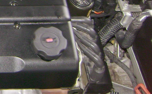

20:31
203.113.37.6

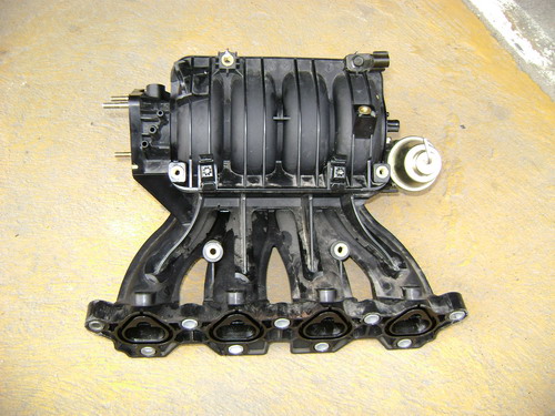

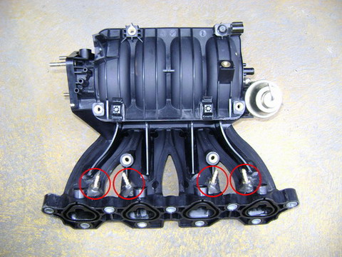

       ถอดคอท่อไอดี (พลาสติก) ออกมาเพื่อทำการเจาะฝังหัวฉีด ยอมรับว่ารุ่นนี้ถอดยากจริงๆ
NTECH
 จาก NTECH
 พุธ, 18/7/2550
20:33
203.113.37.6
       ตำแหน่งที่ฝังหัวฉีด ไม่สามารถทำให้ตรงได้เลยเนื่องจากติดรางหัวฉีดน้ำมัน
