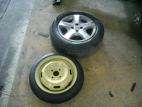

       ล้ออะไหล่โดนัทซื้อได้ที่ไหนครับ
NTECH
 จาก NTECH(NTECH)
 จันทร์, 11/8/2551
07:57
125.24.212.145
       ซื้อได้ที่เชียงกงบางนาครับ ราคาประมาณ 800 - 1,000 บาท

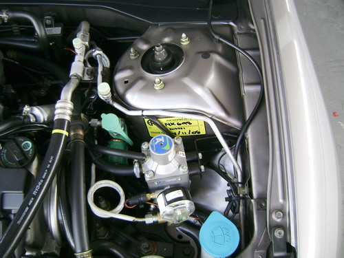

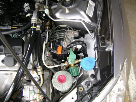

       ยินดีเลยครับผม สำหรับ Honda Civic RX 1.7 VTEC ที่มีระบบ ABS มาขวาง
 จาก น้อย
 ศุกร์, 21/12/2550
11:00
202.183.197.131
       คุณ NTECH รบกวนขอตำแหน่งติด regulator ด้วยครับ
เพราะผมก็รุ่นนี้ แต่ช่างบอกมีปัญหา ABS ขวางทาง ทำให้ต้องหลบ regulator เอาไปไว้ แถวแร็คพวงมาลัย ด้านล้อหน้าขวา
ปัญหาคือจะทำให้บำรุงรักษายาก หรือตรวจเช็ครั่วลำบากมาก ต้องยกรถขึ้นอย่างเดียวถึงตรวจเช็ครั่วได้ครับ

       และที่ไม่มี ABS

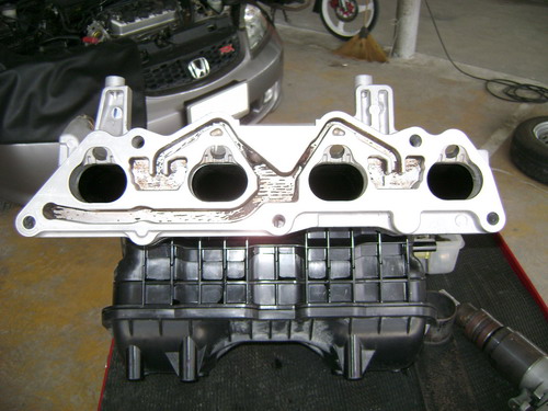

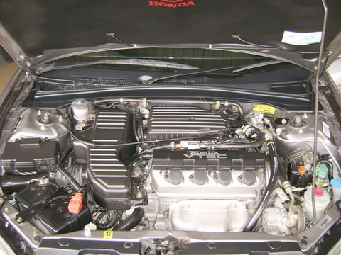

       - หลังติดตั้งอุปกรณ์ระบบหัวฉีดของ Tomasetto Achille

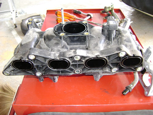

       ถอดคอท่อไอดี (พลาสติก) เพื่อเจาะฝังหัวฉีด

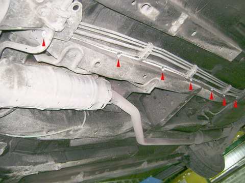

       เดินท่อก๊าซแรงดันสูงยึดตามแนวแชสซีส์รถ ด้วยระยะห่างประมาณ 20 เซ็นติเมตร ยึดด้วยน๊อตปลายสว่าน
ปล. ห้ามเจาะไปบนพื้นรถโดยเด็ดขาด

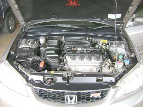

       หลังทำการติดตั้งอุปกรณ์เอ็นจีวีระบบหัวฉีดของ Tomasetto Achille

       ตำแหน่งของ ABS ใน Honda Civic RX

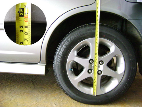

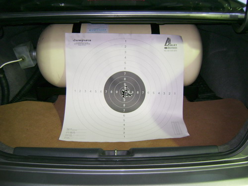

       วัดส่วนสูงหลังทำการเติมก๊าซเสร็จเรียบร้อยประมาณ 60 เซนติเมตร

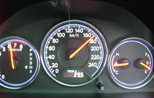

 เสาร์, 14/7/2550
19:20
203.113.36.8
       หลังจากทำการปรับจูน และทดสอบความเร็วปลายสามารถขึ้นไปได้ 170 กิโลเมตรต่อชั่วโมง ได้อย่างสบาย หมดที่วิ่งเสียก่อน (ไปด้วย D3 รอบเลยสูงไม่ต้องตกใจครับ)
ปล. ความเร็วสูง กว่าที่กฏหมายกำหนด อันตราย!!! อย่าลอกเรียนแบบครับ

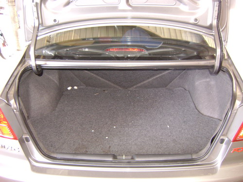

 เสาร์, 14/7/2550
16:23
203.113.36.10

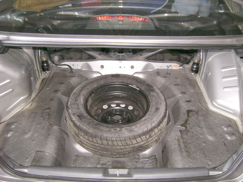

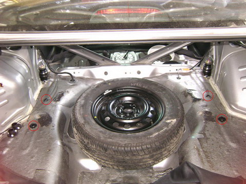

       พื้นที่ห้องเก็บสัมภาระด้านหลัง
NTECH
 จาก NTECH
 เสาร์, 14/7/2550
16:25
203.113.36.10
       หาตำแหน่งยึดขาถัง ยางอะไหล่จะต้องนำออกมาได้อย่างสะดวก
NTECH
 จาก NTECH
 เสาร์, 14/7/2550
16:28
203.113.36.10
       เจาะรูยึดขาถัง 4 มุมตามแนวแชสซีส์ของรถ ทาด้วย เชลล์ ฟิลท์โคล์ท เพื่อป้องกันสนิมทุกรู

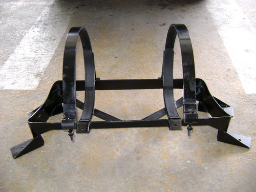

       ขาถังที่ออกแบบต้องสร้างฉากใส่ทุกมุมเพื่อความแข็งแรง ขัดแต่ง พ่นสีเรียบร้อย

       สภาพรางไอเลี้ยงที่นำกลับมาใช้ใหม่ก่อนทำความสะอาด
NTECH
 จาก NTECH
 เสาร์, 14/7/2550
18:53
203.113.36.8
       ทำความสะอาดแล้ว

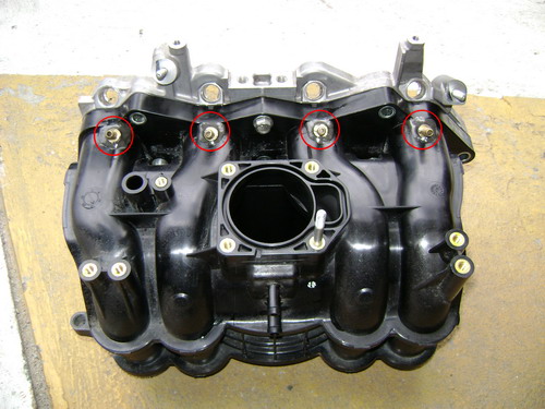

 เสาร์, 14/7/2550
18:54
203.113.36.8

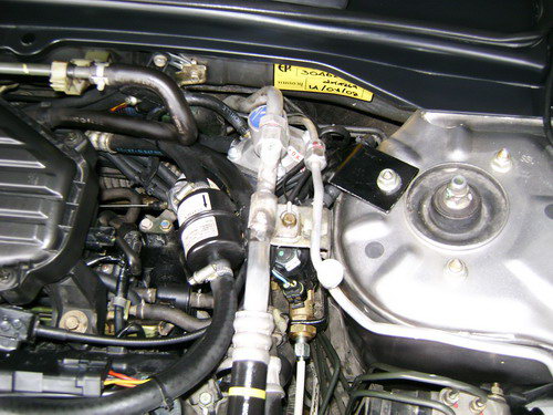

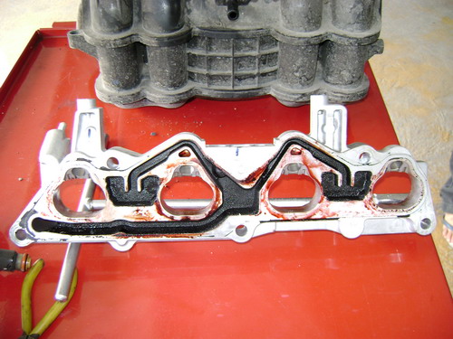

       ตำแหน่งที่เจาะหัวฉีดก๊าซ
