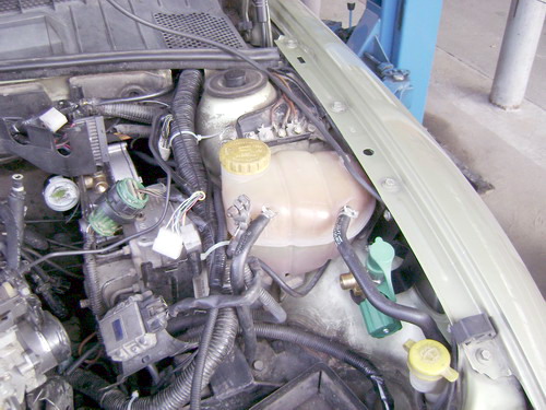

       ตำแหน่งที่ใช้ติดตั้งหม้อต้ม Tomasetto Achille ST80

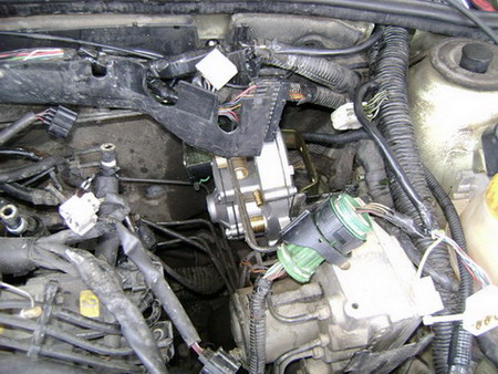

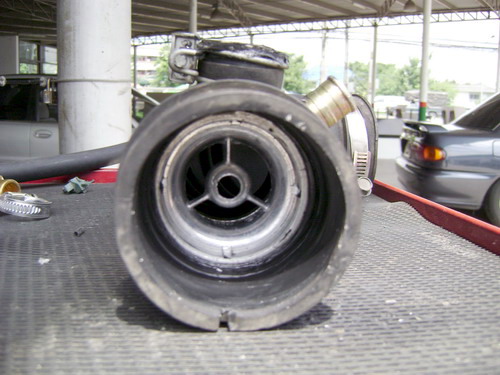

       มิกเซอร์ของ Tomasetto Achille ที่ถูกฝังเอาไว้ในท่อนำอากาศ

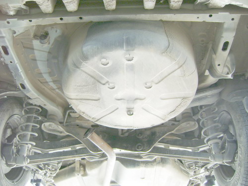

       ยกดูใต้ท้องเพื่อหารูแชสซีส์ของรถ มีรูเพียบใหญ่ๆ ทั้งนั้น

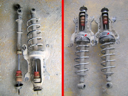

       เสริมช็อคอัพหลังด้วยสปเรเซอร์อะลูมิเนียมสูงประมาณ 1 นิ้ว

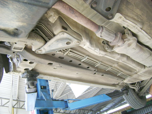

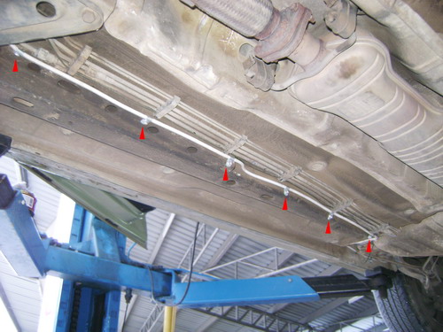

       เดินท่อก๊าซแรงดันสูงยึดตามแนวแชสซีส์รถ ด้วยระยะห่างประมาณ 20 เซ็นติเมตร ยึดด้วยน๊อตปลายสว่าน
ปล. ห้ามเจาะไปบนพื้นรถโดยเด็ดขาด

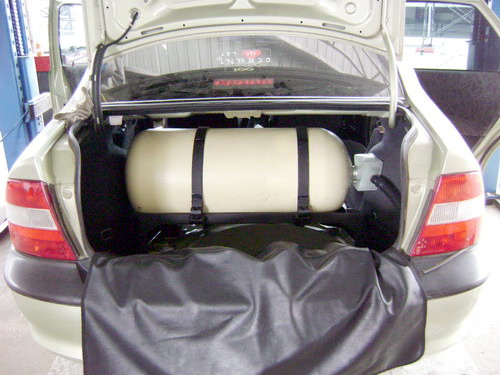

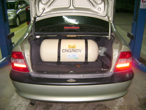

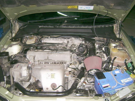

       หลังติดตั้งเอ็นจีวีระบบดูดของ Tomasetto Achille รุ่น ST80 เสร็จเรียบร้อยแล้ว
NTECH
 จาก NTECH

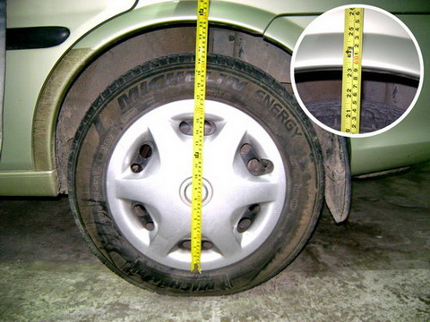

 พฤหัสบดี, 12/7/2550
12:08
203.113.37.6
       วัดส่วนสูงหลังจากเติมก๊าซแล้วส่วนสูงที่ได้ประมาณ 60 เซนติเมตร

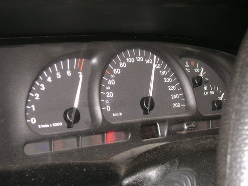

 จาก NTECH
 พฤหัสบดี, 12/7/2550
12:12
203.113.37.6
       หลังจากทำการปรับจูน และทดสอบความเร็วปลาย (นั่ง 4 คน) สามารถขึ้นไปได้ 160 กิโลเมตรต่อชั่วโมง ได้ไม่ยากนัก (วัดรอบสูงไม่ต้องตกใจครับ ไม่ตรงเลยเพราะวางเครื่องมาแล้วไม่ได้แก้ไขวัดรอบ เดินเบายังอยู่ที่ 2000 กว่าสวิงๆ อีกต่างหาก - -")
ปล. ความเร็วสูง กว่าที่กฏหมายกำหนด อันตราย!!! อย่าลอกเรียนแบบครับ

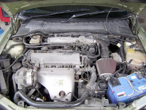

 พฤหัสบดี, 12/7/2550
11:09
203.113.37.6

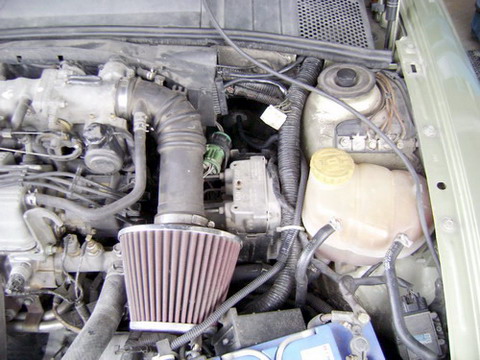

       ห้องของเครื่องยนต์ที่ค่อนข้างคับแคบมาก
NTECH
 จาก NTECH
 พฤหัสบดี, 12/7/2550
11:11
203.113.37.6
       หาตำแหน่งติดตั้งหม้อต้ม โดยติดตั้งไว้กับเป้าช็อคอัพหน้าขวา (จากหน้ารถ)

 พฤหัสบดี, 12/7/2550
11:43
203.113.37.6
       ทดลองเอาขาตั้งขึ้น เพื่อดูว่าจะสามารถนำยางอะไหล่ออกมาได้หรือไม่
NTECH
 จาก NTECH
 พฤหัสบดี, 12/7/2550
11:45
203.113.37.6
       ต้องหนุนด้านหน้าให้สูงขึ้นประมาณ 4 นิ้ว ถึงจะสามารถนำยางอะไหล่ออกได้อย่างสะดวก

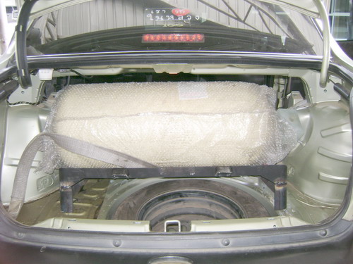

       หลังจากเสริมขาแล้วทดลองยกถังขึ้นดูว่าติดด้านบนหรือไม่ สามารถนำยางอะไหล่ออกมาได้สะดวกรึเปล่า

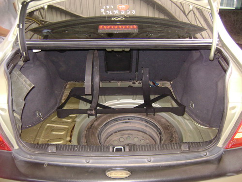

       ขาถังที่ออกแบบเชื่อมใส่ฉากทุกมุม ขัดเลียบผ่นด้วยสีอีกครั้ง

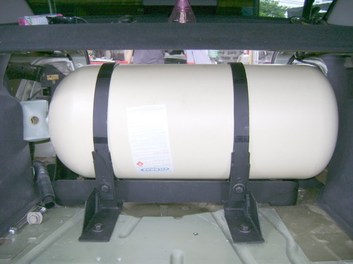

       ตำแหน่งยึดขาถังจากด้านในรถ ที่เจาะไปบนแนวแชสซีส์ ถังไม่สามารถดึงเข้ามาลึกกว่านี้แล้วเพราะว่าติดเป้าช็อคอัพหลังทั้ง 2 ด้าน

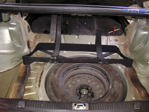

       ถังเอ็นจีวีขนาด 70 ลิตร(น้ำ) ของ Cilbras (บราซิล) ที่สามารถเติมก๊าซได้ประมาณ 15 กิโลกรัม
NTECH
 จาก NTECH
 พฤหัสบดี, 12/7/2550
11:39
203.113.37.6

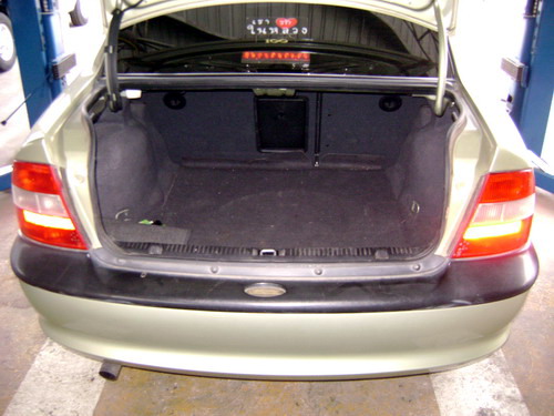

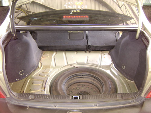

       ห้องเก็บสัมภาระด้านหลัง ปัญหาคือช่วงระหว่างเป้าช็อคอัพแคบมากไม่สามารถใส่ถังขนาด 100 ลิตร(น้ำ) ได้

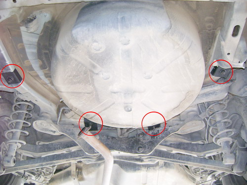

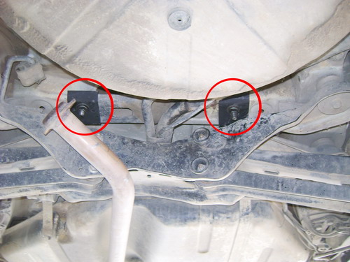

       ตำแหน่งจุดยึดขาด้านล่าง ใส่ประกับเหล็กตัวซี
NTECH
 จาก NTECH
 พฤหัสบดี, 12/7/2550
11:58
203.113.37.6
       ตำแหน่งยึดขาถังทั้ง 4 จุด ตามแนวแชสซีส์ที่มีรูมาอยู่แล้ว ทำการเจาะจากด้านบนลงมาหาอย่างเดียว ใส่ประกับเหล็กตัวซีเพื่อป้องกันการซีกของรูเมื่อมีใช้งานไปนานๆ

       แนวที่จะทำการเดินท่อก๊าซแรงดันสูง
