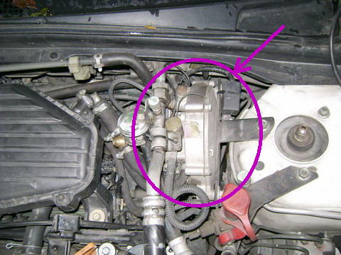

อาการ
- ไม่สามารถทำความเร็วให้ทะลุ 120 กิโลเมตร/ชั่วโมง
สาเหตุ
- ขนาดของหม้อต้มไม่เหมาะสมกับแรงม้าของเครื่องยนต์
จากรูปเป็นหม้อต้ม Tomasetto รุ่น ST40(เดาเอาเพราะไม่เห็น name plate) ซึ่งขนาดนี้สำหรับรถ 1700 cc เพียงพอแล้วน๊ะครับ ผมว่าถ้าสื่อออกมาแบบนี้เดี๋ยวคนที่ใช้รุ่นแล้วดูจากรูปที่ post จะเข้าผิดกลับไปต่อว่าอู่ที่ติดตั้งมามันจะยุ่งกันไปใหญ่น๊ะครับ

       ใช่ครับผมมันสามารถเดินได้เป็นอย่างดีครับผม แต่ถ้าทำการย้ายมิกเซอร์แล้วเปลี่ยนมาใส่กรองเปลือยไม่สามารถเดินได้ครับ เดี๋ยวผมทำเสร็จแล้วจะนำมาให้ชมครับว่าคันนี้สามารถทำความเร็วให้ทะลุ 140 กิโลเมตรขึ้นไปได้อย่างไร ด้วยหม้อต้มลูกเดิมมิกเซอร์ลูกเดิม
ปล. อู่ที่ติดตั้งมาปิดไปแล้วครับ คันนี้เลยต้องมาหาผมเพื่อแก้ไข (มันไม่คุ้มครับถึงเอามาให้ชมกัน)

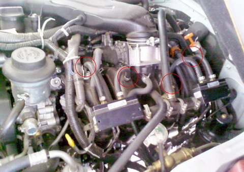

       Toyota Ventury 2.7 ตำแหน่งการเจาะฝังหัวฉีดที่แต่ละหัวไม่ใกล้เคียงกันเลย ทั้งที่ใช้รางหัวฉีดแบบ 2 หัว

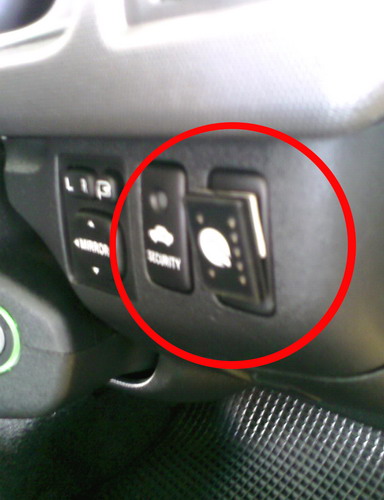

       สวิตซ์ที่ติดตั้งมาไม่เรียบร้อย

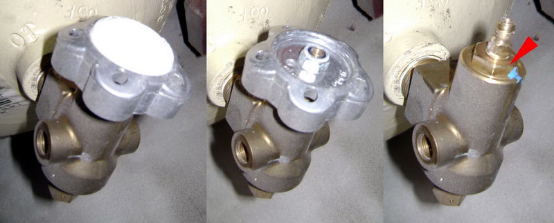

       อาการ
- ได้กลิ่นก๊าซแต่ตรวจสอบแล้วไม่พบจุดรั่วของก๊าซตามข้อต่อต่างๆ ทั้งหมด
ให้เช็คที่หัววาล์วของถัง งัดฝาครอบน๊อตที่ขันวาล์วออกแล้วทำการขันแน่น๊อตล็อคทองเหลืองตามลูกศรให้แน่ตรวจเช็ครั่วอีกครั้ง

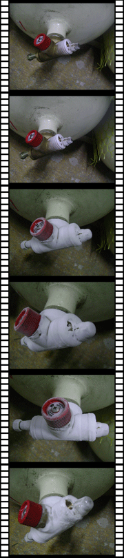

       วาล์วหัวถังเสีย สามารถเติมก๊าซเข้าไปได้ แต่ก๊าซไม่สามารถออกจากถังได้
อาการ
- ไม่สามารถใช้รถในระบบก๊าซได้
- พอเข้าระบบก๊าซแล้วจะตัดเป็นน้ำมันทันที
- เกจ์วัดแรงดันไม่ขึ้น หรือขึ้นมาแป๊ปเดียวแล้วก็ตกกลับไปหมด
- สามารถเติมก๊าซได้แต่พอเต็มแล้วก็ไม่สามารถเติมได้อีก
วิธีแก้ไข
- ถอดออกมาทั้งลูกส่งเครม ปตท.
- ถอดเปลี่ยนวาล์วหัวถังใหม่
ในภาพคือการเดนก๊าซทิ้งด้วยวิธีปล่อยออกทาง เซพตี้วาล์ว (หมุนเปิดนิดเดียว ระวังมากๆ!!!)
ข้อควรระวัง!!! อย่าปล่อยก๊าซออกมาด้วยการถอดวาล์วหัวถังเป็นอันขาด หรือหมุนหัววาล์วออกขณะที่มีก๊าซอยู่ในถังอันตรายมาก วาล์วหัวถังอาจจะกระเด็นพุงออกมาเป็นหัวกระสุน แล้วตัวถังเคลื่อนที่ไปเป็นตอปิโดบกได้ เพราะแรงดันก๊าซในถังสูงมากครับผม
