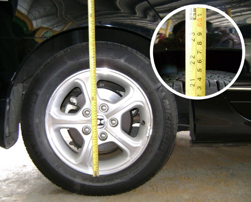

       มาแล้วครับไปกันหย่ายและคันนี้เหลือ 57 เซนติเมตร

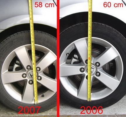

       คุณ NTECH รถผม CIVIC 2006 ออกรถเดือน มค.2006 ความสูงของซุ้มล้อถึงขอบล้อแมกเป็น 58 ซม.ครับ ผมก็งงเหมือนกันว่าทำไมคุณ NTECH วัดระยะความสูงของคันแรกที่ติดตั้ง (CIVIC 2006)ได้ 60ซม. ใครใช้รุ่นนี้อยู่ ลองไปวัดดูสิครับ คิดว่าคงไม่เหมือนกันหมด

       ผมเองก็งงครับ แต่ลูกค้าคันปี 2007 บอกว่าคันนี้ เวลาขับขึ้นโขดที่ออฟฟิตถ้ามีเพื่อนๆ นั่งเต็มใต้ท้องชอบลากครับ
ปล. รูปเทียบระหว่างปี 2007 กับ 2006 (เดี๋ยวพรุ่งนี้เข้ามาอีก 1 คันแล้วจะวัดมาให้ชมใหม่ครับ)

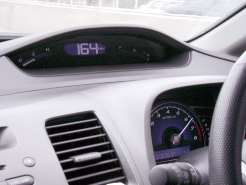

 จาก NTECH
 พุธ, 4/7/2550
21:09
       หลังจากทำการปรับจูน และทดสอบความเร็วปลายสามารถขึ้นไปได้ 170 กิโลเมตรต่อชั่วโมง ได้อย่างสบาย ฝนตกประกอบกับหมดที่วิ่งเสียก่อน (ไปด้วย D3 รอบเลยสูงไม่ต้องตกใจครับ)
ปล. ความเร็วสูง กว่าที่กฏหมายกำหนด อันตราย!!! อย่าลอกเรียนแบบครับ

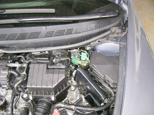

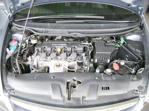

       หลังทำการติดตั้งอุปกรณ์เอ็นจีวีระบบหัวฉีดของ Tomasetto Achille

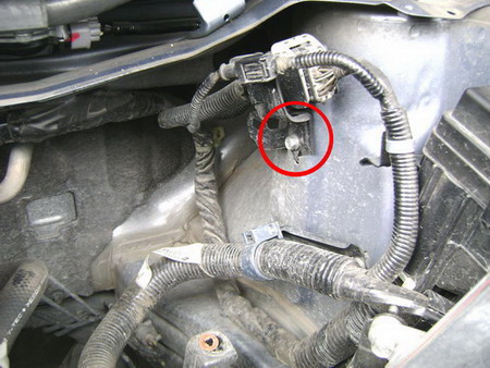

20:49
203.113.37.8
       ชุดหัวเติมก๊าซอยู่ที่เป้าช็อคอัพขวา

 คำตอบที่ 47
       ห้องของเครื่องยนต์ที่ค่อนข้างคับแคบ หาที่วาง Regulator (หม้อลดแรงดัน) ค่อนข้างลำบาก
- ตำแหน่งที่ได้คือเป้าช็อคอัพหน้าด้านขวามือ (จากหน้ารถ) โดยใช้รูน๊อตเดิมที่มากับรถอยู่แล้ว

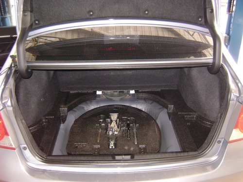

 คำตอบที่ 50
       ลื้อพรมออกหมด ถาดโพมใส่เครื่องมือที่วางอยู่ในกระทะล้อยางอะไหล่ที่จะต้องสามารถใส่ได้เหมือนเดิมหลังติดตั้งเสร็จ
