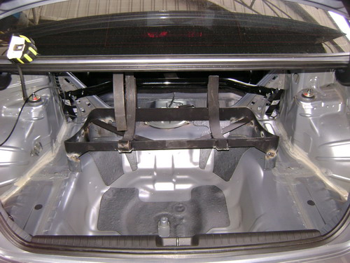

       เสริมขาโดยรอบ 3 นิ้วเพื่อให้ยางอะไหล่ออกได้

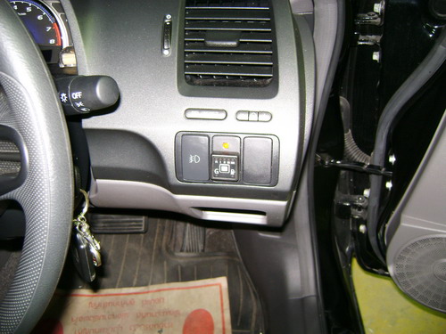

       รูปการติดตั้งสวิตช์ออโต้ของ Tomasetto Achille

       อยากทราบว่ามีตำแหน่งติดสวิตบริเวณอื่นไหมคับ ถ้าบริเวณนี้ไม่มีที่ว่างแล้ว

       สวิตซ์ออโต้ ต้องการจะติดตั้งที่ตำแหน่งไหนของคอนโซลได้ทั้งหมดครับผม เพียงแต่ว่าตำแหน่งที่ติดตั้งนี้จะต้องเจาะเป็นรูเล็กๆ เพื่อให้สายของสวิตซ์ออกมาได้ครับผม

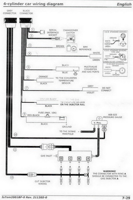

       คุณ NTECH ครับ อยากดูรูปตำแหน่งการติดตั้ง ECU แก๊สและวงจรการตัดต่อสายไฟต่างๆซึ่งไม่ค่อยมีใครลงให้ดูเท่าไหร่เลย ต้องถอดคอนโซลหน้ามั๊ยครับ (ถ้าเป็นเทคนิคเฉพาะ ก็ไม่ต้องก็ได้ครับ) แต่ผมคิดว่าควรทำวงจรการตัดต่อต่างๆแจกให้ผู้ที่ติดตั้งไปแล้วไว้นะครับ เผื่อต้องซ่อมรถที่อื่น(ผมจบไฟฟ้าอะครับ)

       สายไฟของระบบหัวฉีดเอ็นจีวีประมาณนี้ครับ

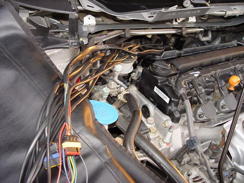

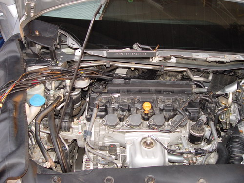

       ด้านหน้าลื้อออกหมดครับเพื่อถอดคอท่อไอดีออกมาด้วยครับ
