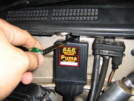

โทรถาม อู่ ST ที่ระยองแล้วครับ TAP ติดได้ทั้งแบบดูด แบบฉีด เพราะเป็นการไปปรับองศาการจุดระเบิด
 จาก เหลิม มาบข่า ระยอง
 อังคาร, 3/7/2550
17:28
203.107.146.131
       http://ngv.gasthai.com/boardngv/Question.asp?ID=A1727
รู้แต่ว่ารถผมติดแล้ว อัตราเร่งเท่าน้ำมัน ประหยัดขึ้น
เหตุที่อัตราเร่งดีขึ้นเพราะ ไปปรับองศาจุดระเบิดให้เหมาะสม เพราะอกกเทน CNG = 120 ส่วนน้ำมันแค่ 95
In fact, the choice is yours. Have you experiened eletronic tuning with your EFI at your local authorised service centre? Commonly, they use a Handheld Scanner (Computer Diagnostic Unit) to read your engine parameters and condition. You can do so with NGV too. Most NGV electronics (in full set) can be diagnosed using a Laptop with a COM2 Port cable link. You can use the NGV Laptop Software to configure the operation of NGV and cooperation with your EFI-ECU.
My vehicle uses the Timing Advance Processor, which turns on and promotes advance ignition timing for better CNG consumption and power performance. It switches off during petrol-mode. In either modes, my vehicle operates with the same performance output and lower tuning problems, unlike non-installed TAP vehicles. Perhaps, your vehicle has been set to 12 degrees (or more) on your electronic distributor manually. One way to know this is that Your CNG idling speed should be around 800 - 980 revs, depending on vehicle, and your petrol idling speed is about 1,000 - 1,100 revs. If so, you have been timing advanced by manual. With TAP, the rpm on CNG or Petrol-mode is almost the same.

       1 การทำงาน ขั้นตอน = ไปปรับองศาการจุดระเบิดให้เหมาะสม กับค่าออกเทนของก๊าซ
2 ราคา = 3000 - 3500 บ.
3 ผลประโยชน์ที่ได้กับรถโดยละเอียด = เรียกแรงม้ากลับคืนมา อัตราเร่งใกล้เคียงน้ำมัน , รู้สึกว่าประหยัดขึ้นนะ อาจจะเป็นเพราะก๊าซทุกกิโลถูกเปลี่ยนเป็นพลังงานอย่างเต็มที่
4 เหตุผลที่ได้ประโยชน์ใช้หลักการอะไร = อัตราเร่ง ความประหยัด
5 ความคงทนถาวร = อุปกรณ์อิเล็กทรอนิกส์รับประกัน 1 ปี แต่เขาออกแบบมาใช้งานหนักโดยเฉพาะ น่าจะได้สัก 3-5 ปี จะให้ทนควรนำไปติดในคอนโซลภายใน อย่าติดในกระโปรงรถแบบผม
6 ผลกระทบกับเครื่องยนต์ = ยืดอายุเครื่องยนต์นะ เพราะไอ้การไปจุดระเบิดทีหลัง ไม่เป็นผลดีกับวาล์วและลูกสูบเลย
แต่รถบางรุ่นที่เป็น ไดเร็กคอยล์ เช่น CRV หา TAP ติดยากจริง ๆ
