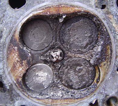

 จาก มองต่างมุม
 พฤหัสบดี, 14/6/2550
19:52
125.27.72.194
       รูปในข้อความที่ 2 บอกได้เลยว่าไม่ต้องใช้ ออโต้ลูฟมันก็เขอะอยู่แล้ว ไอ้ taxi คันที่ผ่าเครื่องโชว์มันโครตจะเก่าเลยคุณรู้มั้ย มันใช้งานมากกว่า 800,000 กม แล้วมั้ง ผมก็เห็นแต่รูปนี้มาโชว์กันมันก็มีอยู่คันเดียวใน web thiagas นั่นแหล่ะอย่าเพิ่งด่วนสรุปแบนั้น ถ้ามีคันอื่นช่วย post มาเลยจะได้เป็นข้อมูลครับ มีคันเดียวแต่ก็ใช้อ้างกันเพียบ..

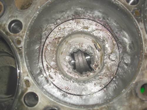

NTECH
 จาก NTECH
 ศุกร์, 1/2/2551
08:24
125.24.2.249
       สำคัญครับกับการปรับตั้งวาล์วทุกๆ 40,000 กิโลเมตร ถ้าอยากจะใช้เค้าไปอีกนานๆ เพราะถ้ามันหักลงมาจะกระจากแบบนี้
