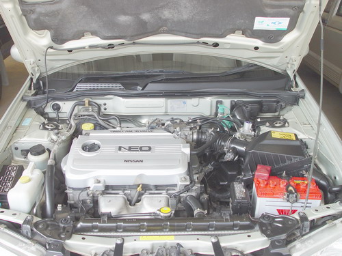

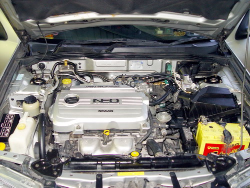

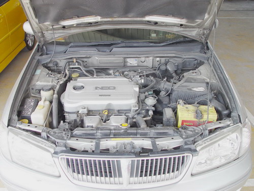

       - หลังติดตั้งอุปกรณ์เอ็นจีวีระบบหัวฉีดของ Tomasetto Achille เสร็จเรียบร้อย

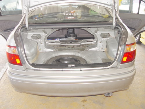

       หาตำแหน่งที่วาง Regulator (หม้อลดแรงดัน) กับชุดหัวเติมก๊าซ
NTECH
 จาก NTECH
 ศุกร์, 8/6/2550
09:02
203.113.36.13

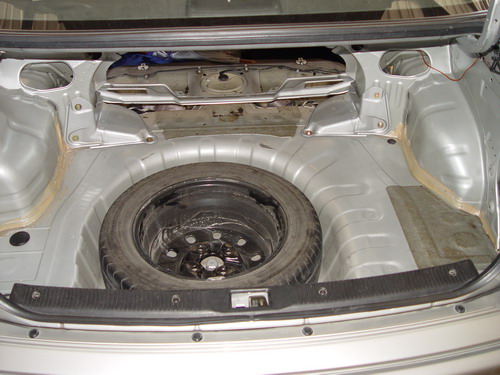

       ด้านหลังห้องเก็บสัมภาระหลังจากลื้อพรมปูพื้นออกหมดแล้ว
NTECH
 จาก NTECH
 ศุกร์, 8/6/2550
09:03
203.113.36.13
       ลักษณะของพื้นรถที่ด้านหน้าจะสูงกว่าด้านหลัง

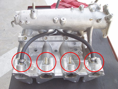

       ถอดคอท่อไอดี (อะลูมิเนียม) ออกมาเพื่อทำการเจาะฝังหัวฉีด โดยการส่งโรงกลึงเพื่อล้างหน้าสัมผัสที่จะฝังหัวฉีดให้เรียบก่อนทำการเจาะฝังหัวฉีด ฝังให้ได้ตำแหน่งที่ใกล้ห้องเผาไหม้มากที่สุด

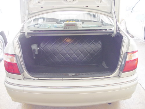

       มาเพิ่มรูปให้ดูอีก 1 คัน สำหรับ Nissan Sunny NEO 1.6 ติดตั้งเอ็นจีวีระบบหัวฉีด + ถัง 70 ลิตร(น้ำ)
NTECH
 จาก NTECH
 ศุกร์, 22/6/2550
08:40
203.113.37.12
       พร้อมด้วยถุงหนังคลุมถังเรียบร้อย
