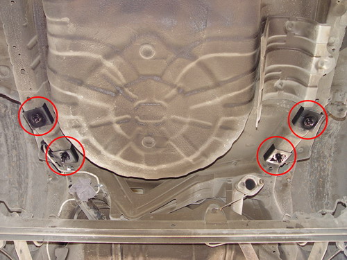

 ศุกร์, 8/6/2550
09:05

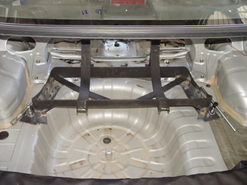

       ทำการเจาะรูยึดขาถังตามแนวแชสซีส์ 4 รู ออกแบบฐานลองขาถังให้เข้ารูปกับพื้นรถ รูที่เจาะลงไปทุกรูทาด้วย เชลล์ ฟิลท์โคล์ท เพื่อป้องกันสนิม
* จุดที่ทำการแก้ไขคือฐานลองขาถังที่ออกแบบใหม่ให้เข้ารูบกับพื้นรถซึ่งแตกต่างการเดิมที่เคยติดตั้งใน Neo

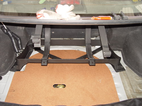

 จาก NTECH
 ศุกร์, 8/6/2550
09:08
203.113.36.13

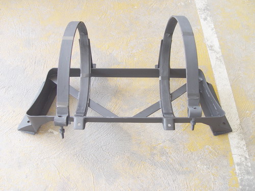

       ขาถังที่ออกแบบถูกยกขึ้นไป 3 นิ้วเพื่อให้ยางอะไหล่ออกได้อย่างสะดวก
NTECH
 จาก NTECH
 ศุกร์, 8/6/2550
09:11
203.113.36.13
       ขาถังที่ทำการออกแบบเสร็จเรียบร้อย สร้างฉากทุกมุมของจุดยึดเพิ่มความแข็งแรง ขัดแต่ง พ่นสีเรียบร้อย พร้อมใส่ยางลองสายลัดถัง

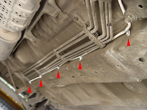

       เดินท่อก๊าซแรงดันสูงยึดตามแนวแชสซีส์รถ ด้วยระยะห่างประมาณ 20 เซ็นติเมตร ยึดด้วยน๊อตปลายสว่านไล้สนิม ไม่เจาะขึ้นไปบนพื้นรถโดยเด็ดขาด

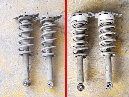

       เสริมช็อคอัพด้วยสเปรเซอร์อะลูมเนียมประมาณ 1 นิ้ว

 จาก NTECH
 ศุกร์, 8/6/2550
09:45
203.113.37.6
       ทำประกับเหล็กตัวซีเพื่อป้องกันการซีกของรูที่เจาะลงมา เมื่อมีการใช้งานไปนานๆ พร้อมด้วยพ่นสีอีกครั้งกันน๊อตเป็นสนิม

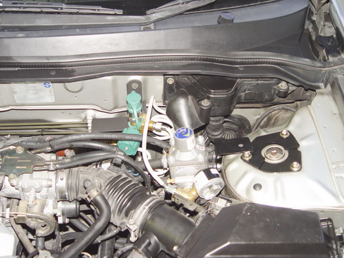

09:48
203.113.37.6
       ตำแหน่งที่วาง Regulator (หม้อลดแรงดัน) โดยยึดไว้กับเบ้าซุ้มช็อคอัพหน้าทางด้านขวามือ โดยการสร้างขายึดขึ้นมาใหม่ ชุดหัวเติมก๊าซติดตั้งโดยใช้รูเดิมที่มีกับรถอยู่แล้วไม่มีการเจาะเพิ่มใดๆ ทั้งสิ้น

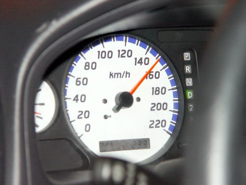

       หลังจากทำการปรับจูน และทดสอบความเร็วปลายสามารถขึ้นไปได้ 150 กิโลเมตรต่อชั่วโมง ได้ไม่ยากนัก หมดที่วิ่งเสียก่อน
ปล. ความเร็วสูง กว่าที่กฏหมายกำหนด อันตราย!!! อย่าลอกเรียนแบบครับ

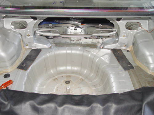

 จาก NTECH
 ศุกร์, 8/6/2550
09:17
203.113.37.6
       สำหรับแผ่นปิดยางอะไหล่ต้องทำการติดทางด้านซ้ายมือ (จากหลังรถ) เพื่อให้สอดเข้าไปใต้ขาถังได้

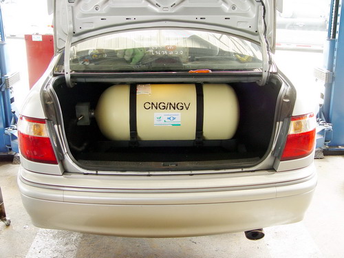

 ศุกร์, 8/6/2550
09:22
203.113.37.6
       ถังก๊าซเอ็นจีวีขนาด 70 ลิตร(น้ำ) ของ Cilbras (บราซิล) น้ำหนักประมาณ 70 กิโลกรัม สามารถเติมก๊าซได้ประมาณ 15 กิโลกรัม

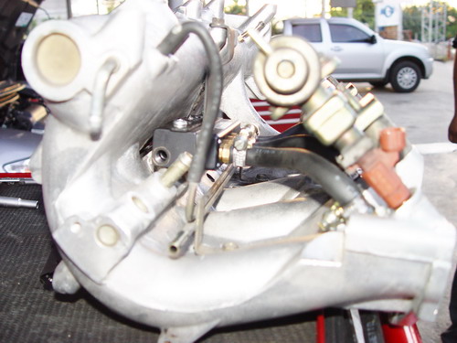

 ศุกร์, 8/6/2550
09:31

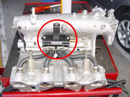

       แก้ไขด้วยการติดตั้งรางหัวฉีดก๊าซไว้ด้านในคอท่อไอดี เพื่อให้ได้ระยะทางที่สั้นลงของการฉีดก๊าซ จากเดิมติดตั้งโดยห้อยเอาไว้หลังของคอท่อไอดี
ปล. ทุกครั้งที่ติดตั้งต้องทำการแก้ไขปรับปรุงให้ดียิ่งขึ้น (ไม่ย่ำอยู่กับที่)
