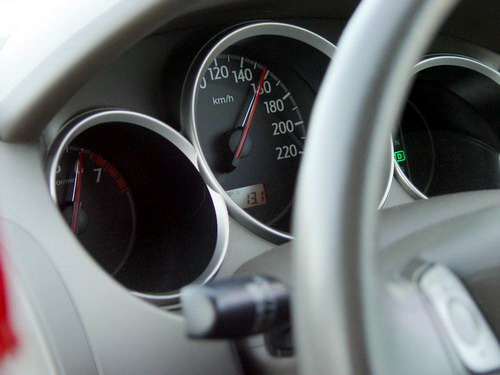

       หลังจากทำการปรับจูน และทดสอบความเร็วปลายสามารถขึ้นไปได้ถึง 160 กิโลเมตรต่อชั่วโมง ได้ไม่ยากนัก หมดที่วิ่งเสียก่อน
ปล. ความเร็วสูง กว่าที่กฏหมายกำหนด อันตราย!!! อย่าลอกเรียนแบบครับ

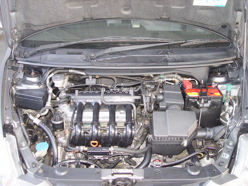

       - หลังติดตั้งอุปกรณ์เอ็นจีวีระบบหัวฉีดของ Tomasetto Achille เสร็จเรียบร้อย
* ถอดฝาครอบเครื่องออก

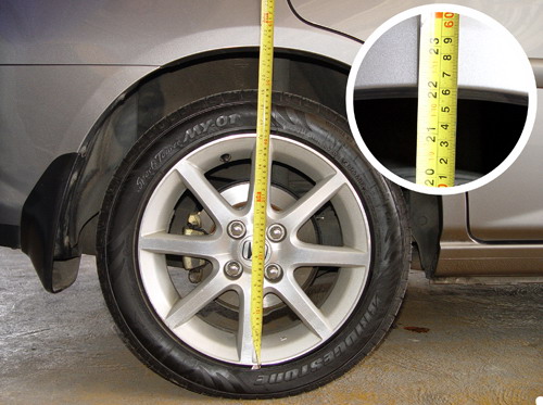

       วัดส่วนสูงเดิมของรถก่อนทำการติดตั้งประมาณ 56 เซ็นติเมตร

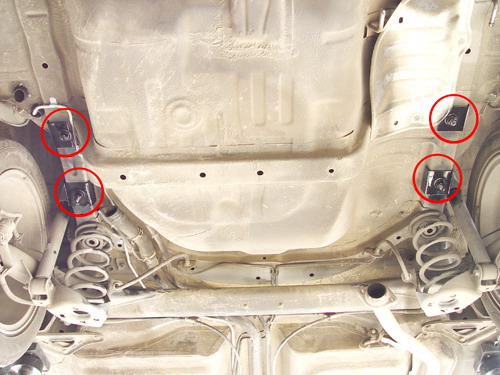

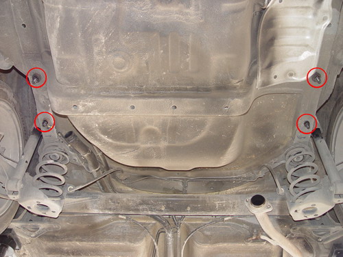

       รูน๊อตยึดขาถังจากด้านใต้ท้อง อยู่กลางแนวแชสซีส์

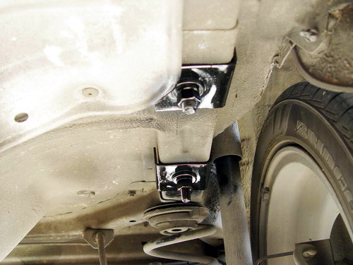

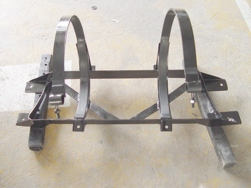

       ขาถังที่ทำการออกแบบเสร็จเรียบร้อย สร้างฉากทุกมุมของจุดยึดเพิ่มความแข็งแรง ขัดแต่ง พ่นสีเรียบร้อย พร้อมใส่ยางลองสายลัดถัง

       ทำประกับเหล็กตัวซีเพื่อป้องกันการซีกของรูที่เจาะลงมา เมื่อมีการใช้งานไปนานๆ พร้อมด้วยพ่นสีอีกครั้งกันน๊อตเป็นสนิม

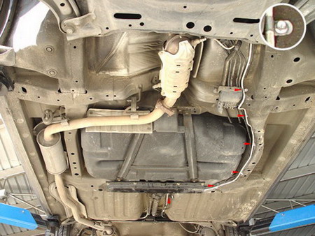

       เดินท่อก๊าซแรงดันสูงยึดตามแนวแชสซีส์รถ ด้วยระยะห่างประมาณ 20 เซ็นติเมตร ยึดด้วยน๊อตปลายสว่านไล้สนิม ไม่เจาะขึ้นไปบนพื้นรถโดยเด็ดขาด ท่อไอเสียไปทางซ้าย เดินท่อก๊าซไปทางขวา (จากหน้ารถ) จะต้องอยู่ตรงข้ามกันเสมอ
ปล. ตรงกลางรถที่เห็นนั่นคือถังน้ำมันของ Honda City

       ประกับเหล็กตัวซีทางด้านขวา (จากหลังรถ)

       ชุดหัวฉีดสามารถเอาไปติดตั้งใต้ฝาครอบเหนือท่อไอดีได้หรือเปล่าครับ ถ้าทำได้น่าจะดูสวยกว่า ผมสนใจครับ

       สามารถทำได้ครับ แต่ระยะการฉีดก๊าซจะไกลมากกว่าจะเข้าสู่ห้องเผาไหม้ เครื่องยนต์เดินได้แน่นอนครับแต่อาจจะไม่ดีเพราะว่าระยะทางมีผลมากครับ ที่เห็นในภาพระยะทางเข้าสู่ห้องเผาไหม้ประมาณ 3 นิ้วครับผม
