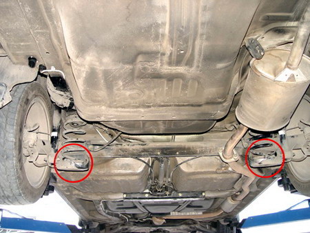

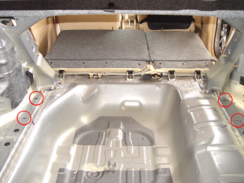

       ทำการเจาะรูยึดขาถังตามแนวแชสซีส์ 4 รู สำหรับรูที่เจาะลงไปทุกรูทาด้วย เชลล์ ฟิลท์โคล์ท เพื่อป้องกันสนิม
*แต่ลืมถ่ายรูปไว้ - -"

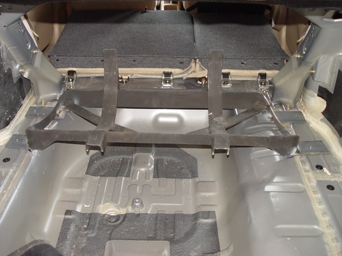

       เอาขาขึ้นวางเพื่อทำการเชื่อมแต้มจุดยึดขาถังทั้ง 4 มุม การออกแบบขาถังยางอะไหล่จะต้องนำออกมาได้อย่างสะดวก
NTECH

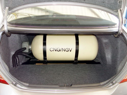

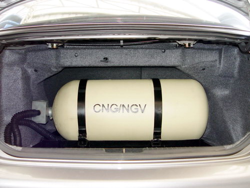

       ถังก๊าซเอ็นจีวีขนาด 70 ลิตร(น้ำ) ของ Cilbras (บราซิล) น้ำหนักประมาณ 70 กิโลกรัม สามารถเติมก๊าซได้ประมาณ 15 กิโลกรัม
NTECH

       Honda City สามารถใส่ถังเอ็นจีวีขนาด 100 ลิตร(น้ำ) ได้อย่างสบายครับ พื้นที่เหลือเยอะมากทั้งด้านบน และด้านข้าง
ปล. แต่จะติดตั้งถังให้เข้าไปลึกมากไม่ได้

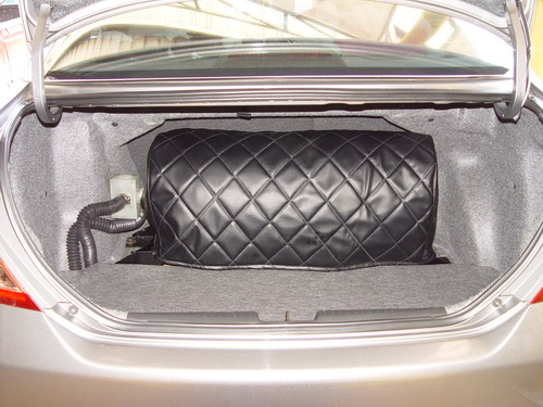

       ใส่ถุงหนังคลุมถังเรียบร้อยขึ้นเยอะ
NTECH

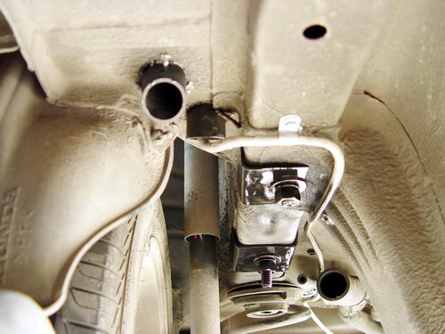

       เสริมช็อคอัพด้วยสเปรเซอร์อะลูมเนียมประมาณ 1 นิ้ว

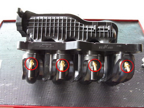

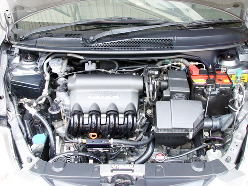

       ถอดคอท่อไอดี (พลาสติก) ออกมาเพื่อทำการเจาะฝังหัวฉีด โดยการฝังจากด้านใต้คอท่อไอดีให้ได้ตำแหน่งที่ใกล้ห้องเผาไหม้มากที่สุด
NTECH

210.203.183.71

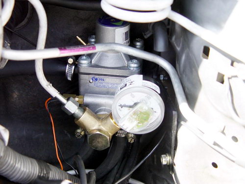

       ตำแหน่งที่วาง Regulator (หม้อลดแรงดัน) โดยยึดไว้กับเบ้าซุ้มช็อคอัพหน้าทางด้านขวามือ หลังแบตเตอร์รี่โดยการสร้างขายึดขึ้นมาใหม่ ใช้น็อตยึดเดิมที่มีมากับตัวรถอยู่แล้วไม่มีการเจาะเพิ่มใดๆ ทั้งสิ้น
NTECH

210.203.183.71
       หลังติดตั้งอุปกรณ์เอ็นจีวีระบบหัวฉีดเสร็จเรียบร้อย พร้อมทำความสะอาดห้องเครื่องยนต์

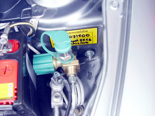

       ชุดหัวเติมก๊าซอยู่ด้านขวามือ (จากหน้ารถ) ติดกับแบตเตอร์รี่ โดยการสร้างขายึดขึ้นมาใหม่ ใช้น็อตยึดกับรูของตัวรถที่มีอยู่แล้ว ไม่มีการเจาะเพิ่มใดๆ ทั้งสิ้น
NTECH

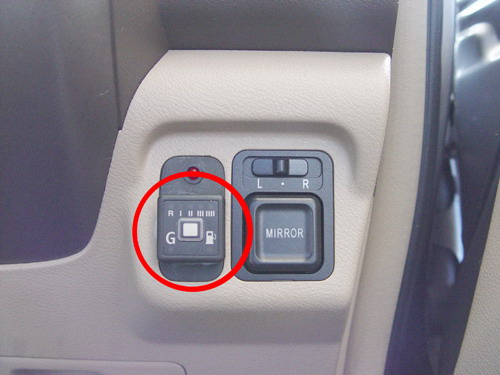

       สวิตซ์ออโต้ติดตั้งเอาไว้ทางด้านขวามือ
NTECH

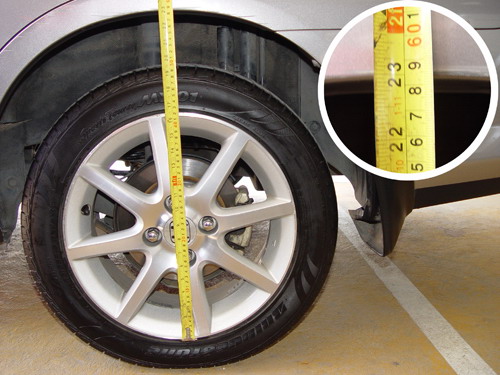

       วัดส่วนสูงอีกครั้งหลังทำการติดตั้งเสร็จประมาณ 58 เซนติเมตร
ปล. สูงกว่าเดิม 2 เซ็นติเมตร - -"
