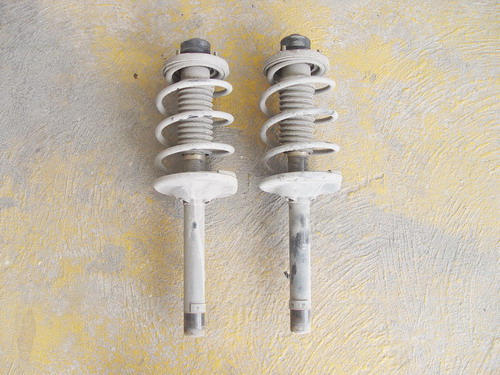

203.113.37.10

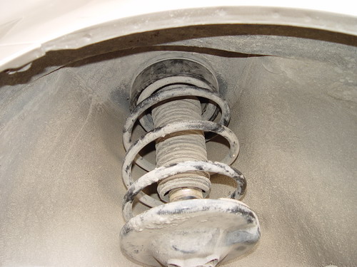

       หลังจากที่เสริมแล้วใส้ช็อคอัพหลังกลับเข้าที่เดิม

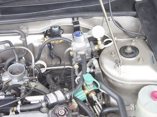

203.113.37.10

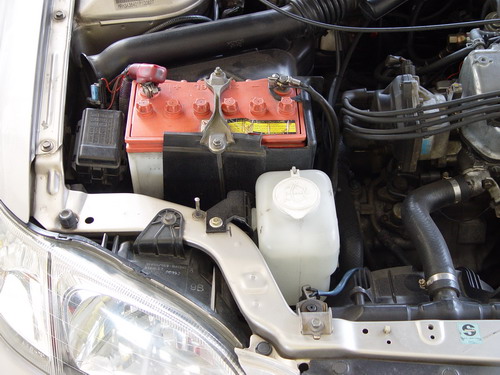

       ติดตั้งหม้อต้ม (Regulator) โดยการสร้างขายึดขึ้นมาใหม่ ใช้น็อตยึดเดิมที่มีมากับตัวรถอยู่แล้วไม่มีการเจาะเพิ่มใดๆ ทั้งสิ้น แต่ทำการย้ายชุดถังฉีดน้ำล้างกระจกมาไว้ทางด้านหน้าแบตเตอร์รี่แทน

203.113.37.10

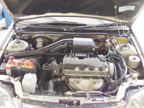

203.113.36.9
       หลังจากติดตั้งไปแล้ว กลับมาเช็ค 1,000 กิโลเมตรแรก ได้อัตราสิ้นเปลืองเป็นที่น่าพอใจ 0.57 บาทต่อกิโลเมตร พร้อมทั้งถ่ายรูปการติดตั้งทั้งหมดมาให้ดูอีกครั้ง

       ตำแหน่งของชุดถังฉีดน้ำล้างกระจกย้ายมาไว้ทางด้านหน้าข้างๆ แบตเตอร์รี่

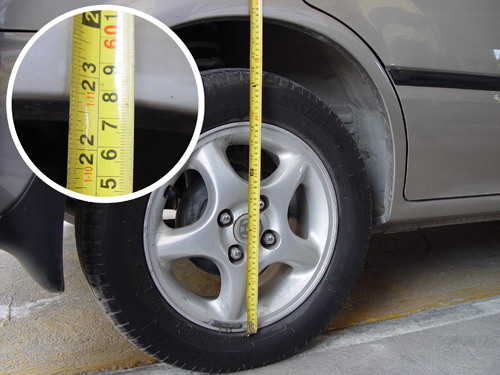

 จันทร์, 11/6/2550
15:20
203.113.36.9
       ส่วนสูงที่ทำการวัดหลังติดตั้งแล้ว ประมาณ 57.5 เซนติเมตร เท่าเดิมครับ

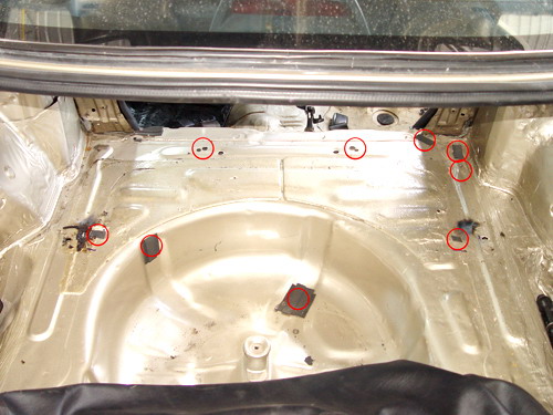

203.113.37.10

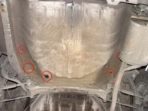

       จากด้านใต้ท้องบ้าง จะเห็นว่ารูที่ใหญ่ที่สุดคือรูตรงเหนือหลุมล้อยางอะไหล่ แต่มีรูเดียวแสดงว่าการติดตั้ง LPG มาก่อนนั้น รูท่อก๊าซขึ้นกับรูเดนเป็นรูเดียวกัน

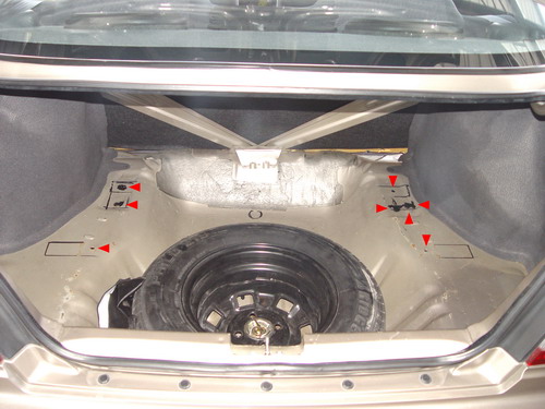

203.113.37.9
       สำหรับส่วนสูงหลังติดตั้งเสร็จแล้ว ผมไม่ทันถ่ายเอาไว้ เดี๋ยวกลับมาเช็ค 1,000 กิโลเมตรแรกจะนำภาพกลับมาให้ชมกันอีกครับ
ปล. สำหรับท่านที่คิดจะติด LPG ขอแนะนำว่าหาอู่ที่ใช้มาตราฐานสูงหน่อยจะได้งานที่ออกมาเรียบร้อยครับ รูด้านหลังจะได้ไม่เยอะแยะแบบที่เห็นครับ

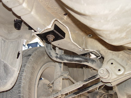

NTECH
 จาก NTECH
 พุธ, 30/5/2550
20:00
203.113.37.9
       แถมให้อีก 1 รูปสำหรับรถที่ไปติดตั้ง LPG แล้วเจาะพื้นรถซ้ะพรุนไปหมด เป็น Toyota AE101 ไม่มีรูไหนอยู่บนแนวแชสซีส์เลย นอกจากรูที่เราเจาะเพิ่มไปอีก 4 รู

 จาก NTECH
 พุธ, 30/5/2550
18:43
203.113.37.10
       หลังจากลื้อพรมปูพื้นออก พบล่องลอยของการติดตั้ง LPG โดยการเจาะลงบนพื้นรถ ไม่ได้เจาะลงในแนวแชสซีส์เลยแม้แต่รูเดียว บางรูมีการอุดซิลิโคนมาให้ บางรูเป็นสนิมหมดแล้ว ทั้งหมดประมาณ 6-7 รู เลยไม่แน่ใจว่าติดมากี่ครั้งแล้ว

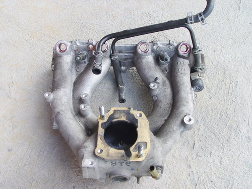

203.113.37.10

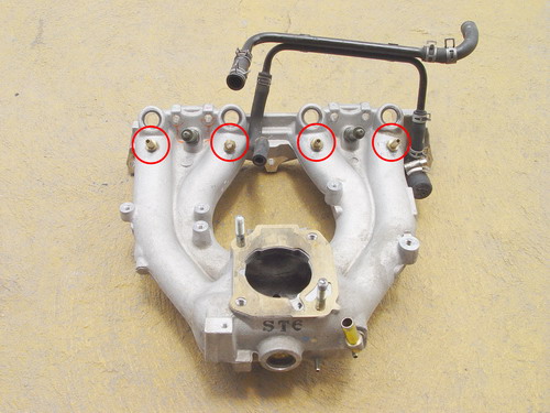

       ถอดคอท่อไอดี (อะลูมิเนียม) ออกมาเพื่อทำการเจาะฝังหัวฉีด

 พุธ, 30/5/2550
19:16
203.113.37.10
       หลังจากเจาะฝังหัวฉีดก๊าซ ตำแหน่งได้ใกล้เคียงหัวฉีดน้ำมันเดิมที่สุด ชิดกว่านี้ไม่สามารถใส่รางหัวฉีดน้ำมันได้

 พุธ, 30/5/2550
19:22
203.113.37.10
       ถอดช็อคอัพหลังเพื่อทำการเสริมสเปรเซอร์ลูกยางขึ้นไป 1 นิ้วเพื่อให้ส่วนสูงของรถกลับขึ้นเท่าเดิม

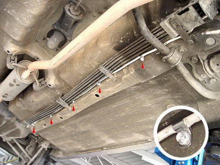

 จาก NTECH
 พุธ, 30/5/2550
19:27
203.113.37.10
       เดินท่อก๊าซแรงดันสูงยึดตามแนวแชสซีส์รถ ด้วยระยะห่างประมาณ 20 เซ็นติเมตร ยึดด้วยน๊อตปลายสว่านไล้สนิม ต้องไม่เจาะขึ้นไปบนพื้นรถโดยเด็ดขาด

 จาก NTECH
 พุธ, 30/5/2550
19:29
203.113.37.10
       ทำประกับเหล็กตัวซีเพื่อป้องกันการซีกของรูที่เจาะลงมา เมื่อมีการใช้งานไปนานๆ พร้อมด้วยพ่นสีอีกครั้ง
