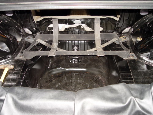

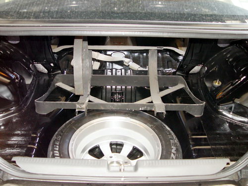

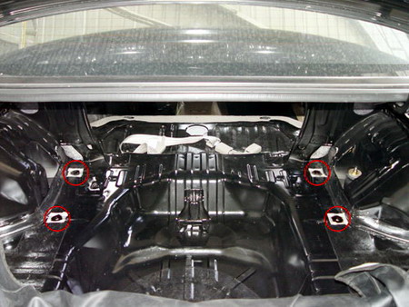

       เอาขาสำเร็จลองวางดูเพื่อหาจุดยึด หรือแนวแชสซีส์ของรถก่อนทำการเจาะยึด
NTECH
 จาก NTECH
 อังคาร, 22/5/2550
16:54
203.113.37.10
       ลองเอาขาขึ้นวางเพื่อทำการเชื่อมแต้มจุดยึดขาถังทั้ง 4 มุม สังเกตุดูว่าขาถังจะยันกับซุ้มล้อหลังพอดีๆ
NTECH
 จาก NTECH
 อังคาร, 22/5/2550
16:56
203.113.37.10

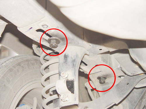

       น็อตยึดขาถังทางด้านซ้ายมือ (จากท้ายรถ)
NTECH
 จาก NTECH
 อังคาร, 22/5/2550
16:58
203.113.37.10

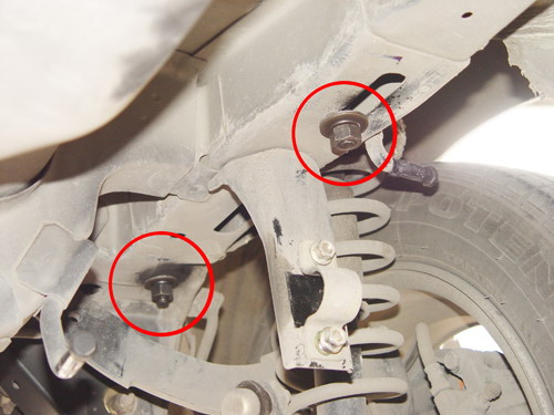

       น็อตยึดขาถังทางด้านขวามือ (จากท้ายรถ)
NTECH
 จาก NTECH
 อังคาร, 22/5/2550
16:59
203.113.37.10
       สำหรับรูที่เจาะลงไปทุกรูทาด้วย เชลล์ ฟิลท์โคล์ท เพื่อป้องกันสนิม

 จาก NTECH
 อังคาร, 22/5/2550
17:02
203.113.37.10

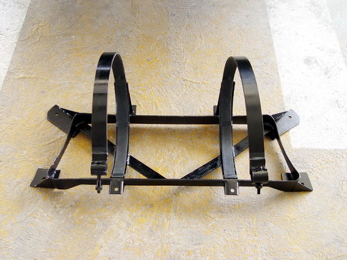

       ขาถังที่ทำการออกแบบเสร็จเรียบร้อย สร้างฉากทุกมุมของจุดยึดเพิ่มความแข็งแรง ขัดแต่ง พ่นสีสวยงาม

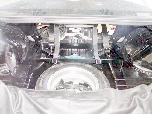

NTECH
 จาก NTECH
 อังคาร, 22/5/2550
17:05
203.113.37.10
       ขาถังที่ติดตั้งแล้วยางอะไหล่จะต้องนำออกมาได้อย่างสะดวก

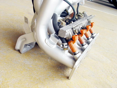

 จาก NTECH
 อังคาร, 22/5/2550
17:21
203.113.37.10

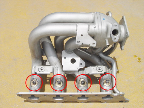

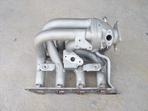

       ถอดคอท่อไอดี (เหล็ก) ออกมาเพื่อทำการเจาะฝังหัวฉีด แต่สำหรับคอท่อไอดีอันนี้ไม่ใช่ง่ายๆ ครับเพราะว่าตัวท่อบางมากๆ ครับ มันคือท่อแป๊ป
ปล. คอท่อไอดีรุ่นนี้เห็นทีแรกนึกว่าเฮดเดอร์
NTECH

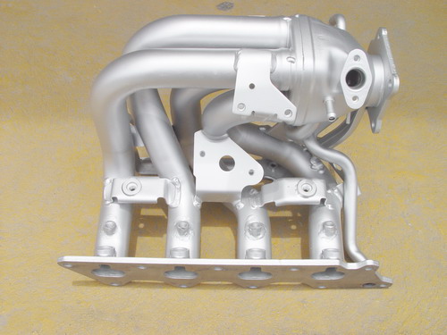

 จาก NTECH
 อังคาร, 22/5/2550
17:24
203.113.37.10

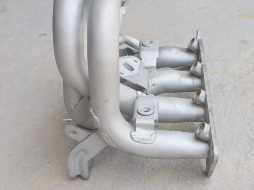

       ด้านข้างบ้าง ดูไปดูมาต้องทำจุดยึดเหมือนหัวฉีดน้ำมันนี่แหละถึงแจ่ม
Nohtnig I could say would give you undue credit for this story.  แสดงความคิดเห็นย่อย แสดงความคิดเห็นย่อย

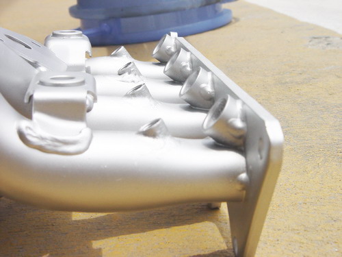

NTECH
 จาก NTECH
 อังคาร, 22/5/2550
17:29
203.113.37.10
       สั่งโรงกลึง กลึงปลอกยึดหัวฉีดพร้อมด้วยตร๊าปเกลียวใน จากนั้นเจาะฝังให้ได้องศาส่งโรงเชื่อมทองเหลืองเพื่อให้ได้จุดยึดที่แข็งแรง เนียน และต้องไม่รั่วอากาศเข้าได้โดยเด็ดขาด เชื่อมทองเหลืองดีที่สุดครับ
NTECH
 จาก NTECH
 อังคาร, 22/5/2550
17:32
203.113.37.10
       นำชิ้นงานกลับมาขัดผิว ตรวจเช็คว่าไม่รั่วแน่นอน ล้างทำความสะอาดพ่นด้วยสีอีกครั้ง
NTECH
 จาก NTECH
 อังคาร, 22/5/2550
17:35
203.113.37.10
       องศาได้ ระยะฝังทำได้ใกล้เคียงหัวฉีดน้ำมันเดิมที่สุดแล้ว ชิดกว่านี้ไม่สามารถใส่รางหัวฉีดเดิมได้

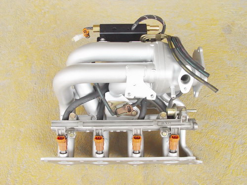

       ติดตั้งรางหัวฉีดก๊าซไว้ด้านหลังของค่อท่อดี
NTECH
 จาก NTECH
 อังคาร, 22/5/2550
17:39
203.113.37.10
       ดูจากด้านข้าง

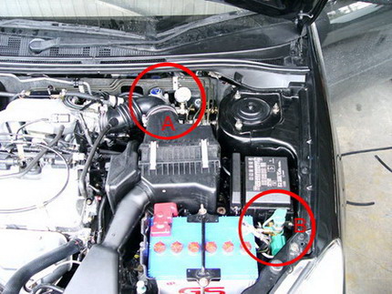

       ตำแหน่ง A หม้อต้ม (Regulator)
ตำแหน่ง B หัวเติมก๊าซ

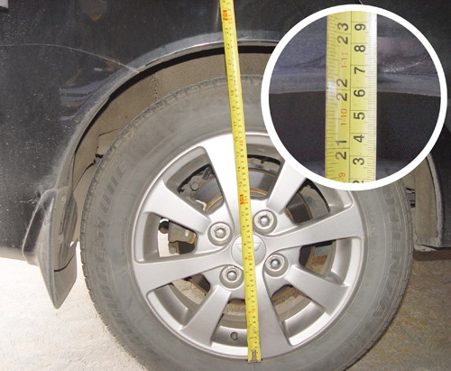

NTECH
 จาก NTECH
 อังคาร, 22/5/2550
18:02
       วัดส่วนสูงอีกครั้งหลังทำการติดตั้งเสร็จเรียบร้อย เติมก๊าซเต็ม น้ำหนักรวมโดยประมาณ 85 กิโลกรัม ได้ส่วนสูงประมาณ 56 เซ็นติเมตร
ปล. กำลังทดสอบ ปรับจูน และพร้อมไปตรวจสภาพในวันพรุ่งนี้

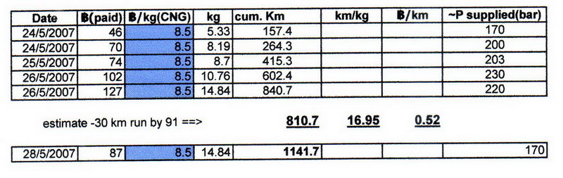

 จาก NTECH
 อังคาร, 29/5/2550
12:54
203.113.37.8
       Mitsubishi Lancer GLXi 1.6 ติดตั้งอุปกรณ์เอ็นจีวีระบบหัวฉีด + ถัง 70 ลิตร (น้ำ) หลังจากที่ติดตั้งแล้ว กลับมาเช็ค 1,000 กิโลเมตรแรก ได้อัตราการสิ้นเปลืองเชื้อเพลิงเป็นที่น่าพอใจ 52 สตางค์ต่อกิโลเมตรครับ
ปล. ต้องขอบพระคุณท่านเจ้าของรถด้วยที่ทำตารางอัตราสิ้นเปลืองนี้มาให้กับทาง NTECH เราและเพื่อนๆ สมาชิก NGVGasthai ได้ดูกันครับ
