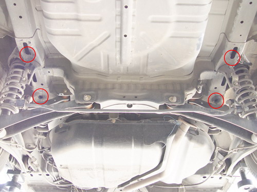

 อังคาร, 22/5/2550
16:50
203.113.37.10

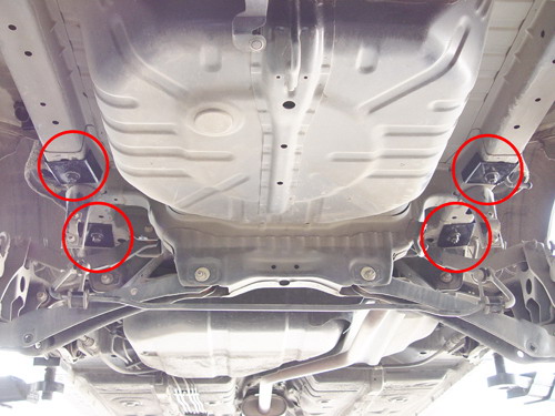

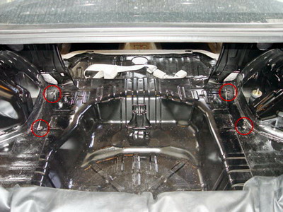

       ได้ตำแหน่งยึดขาถัง 4 จุด จากรูเดิมตามแนวแชสซีส์ของรถที่มีอยู่แล้ว เพียงแค่เจาะจากพื้นด้านบนลงมาหาเท่านั้น
NTECH
 จาก NTECH
 อังคาร, 22/5/2550
17:09
       ทำประกับเหล็กตัวซีเพื่อป้องกันการซีกของรูที่เจาะลงมา เมื่อมีการใช้งานไปนานๆ พร้อมด้วยพ่นสีอีกครั้ง

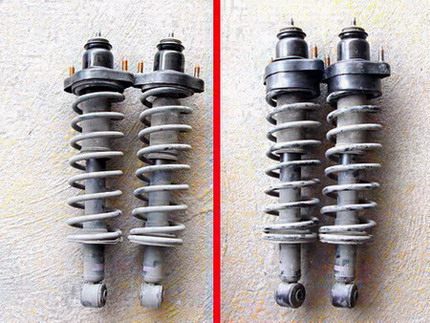

       เสริมช็อคอัพด้วยลูกยางประมาณ 1 นิ้ว
จากรูป
- ซ้ายเดิมๆ
- ขวาหนุนแล้ว

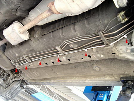

       เดินท่อก๊าซแรงดันสูงยึดตามแนวแชสซีส์รถ ด้วยระยะห่างประมาณ 20 เซ็นติเมตร ยึดด้วยน๊อตปลายสว่านไล้สนิม ต้องไม่เจาะขึ้นไปบนพื้นรถโดยเด็ดขาด

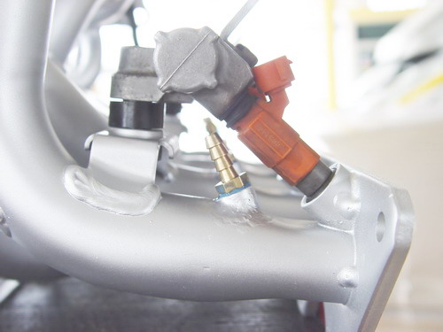

17:36
203.113.37.10
       ใส่หัวฉีดทาด้วยน้ำยากันคลายอีกครั้ง

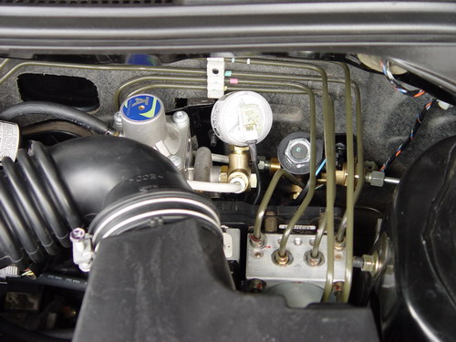

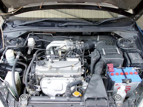

       ติดตั้งหม้อต้ม (Regulator) โดยการสร้างขายึดขึ้นมาใหม่ ใช้น็อตยึดเดิมที่มีมากับตัวรถอยู่แล้วไม่มีการเจาะเพิ่มใดๆ ทั้งสิ้น

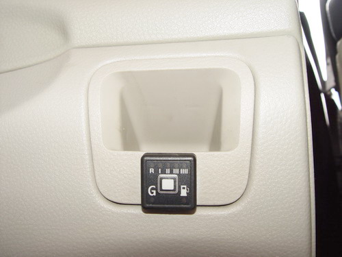

17:48
203.113.37.10
       สวิตซ์ออโต้ติดตั้งเอาไว้ทางด้านขวามือบริเวณช่องเก็บเหรียญ

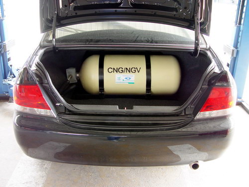

 จาก NTECH
 อังคาร, 22/5/2550
17:51
203.113.37.10
       ติดตั้งถังเอ็นจีวีขนาด 70 ลิตร(น้ำ) ของ Cilbras (บราซิล)

NTECH
 จาก NTECH
 อังคาร, 22/5/2550
16:38
203.113.37.10

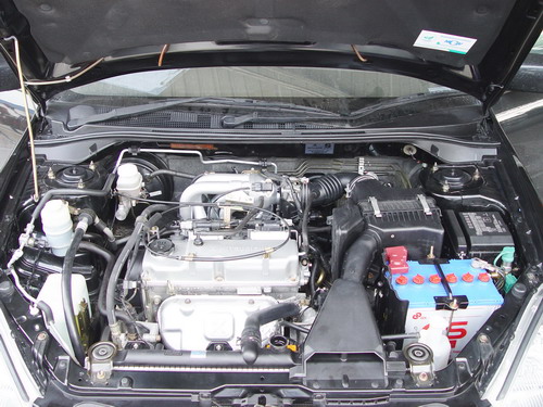

       หลังติดตั้งอุปกรณ์เอ็นจีวีของ Tomasetto Achille เสร็จเรียบร้อย
NTECH
 จาก NTECH
 อังคาร, 22/5/2550

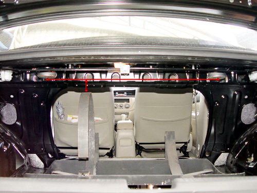

16:41
203.113.37.10

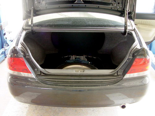

       ห้องเก็บสัมภาระด้านหลังก่อนทำการติดตั้งถังขนาด 70 ลิตร (น้ำ) น้ำหนักประมาณ 70 กิโลกรัม

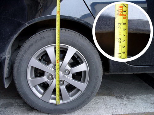

NTECH
 จาก NTECH
 อังคาร, 22/5/2550
16:43
203.113.37.10
       วัดส่วนสูงเดิมก่อนทำการติดตั้งประมาณ 57.5 เซ็นติเมตร
NTECH
 จาก NTECH
 อังคาร, 22/5/2550
16:47
       สำหรับ Mitsubishi Lancer GLXi 1.6 รุ่นนี้สามารถติดตั้งถังเอ็นจีวีขนาด 100 ลิตร(น้ำ) ได้ครับ ยังมีพื้นที่เหลืออีกพอสมควร (ดูได้จากเส้นแดงห่างจากตูดลำโพงพอสมควร)

       ทำการเจาะรูทั้ง 4 ยึดขาถังตามแนวแชสซีส์

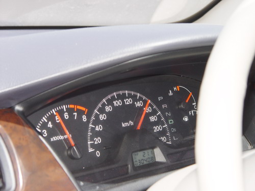

       หลังจากทำการปรับจูน และทดสอบความเร็วปลายสามารถขึ้นไปได้ถึง 160 กิโลเมตรต่อชั่วโมง ได้ไม่ยากนัก หมดที่วิ่งเสียก่อน
ปล. ความเร็วสูง กว่าที่กฏหมายกำหนด อันตราย!!! อย่าลอกเรียนแบบครับ

 จาก NTECH
 อังคาร, 22/5/2550
16:35
203.113.37.10

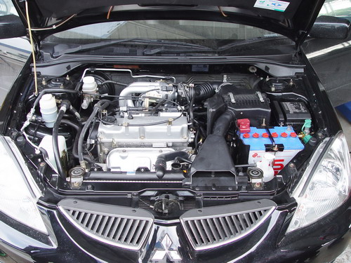

       ต้องหาตำแหน่งที่วาง Regulator (หม้อลดแรงดัน) ค่อนข้างลำบากนิดหน่อย จะเอาไว้ทางซ้ายมือ (จากหน้ารถ) แต่ท่อก๊าซแรงดันสูงอยู่ทางขวา เลยต้องหาตำแหน่งทางขวาจะเหมาะสมกว่า
