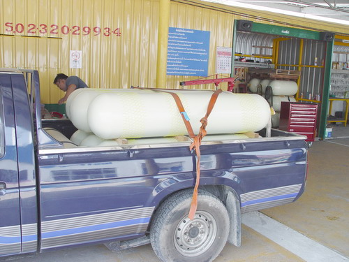

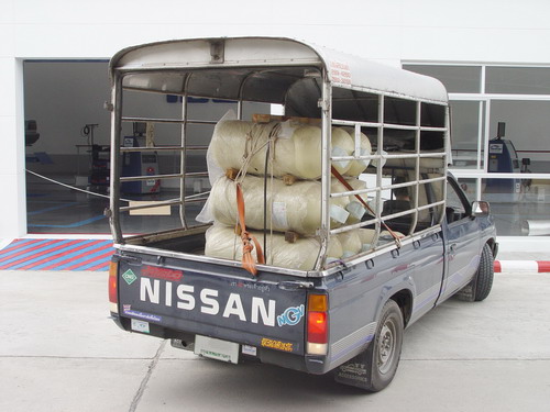

       ติดตั้งถังขนาด 100 ลิตร(น้ำ) แบบยาว สามารถเติมก๊าซได้ประมาณ 20 กิโลกรัม หรือประมาณ 165 บาท สามารถวิ่งได้ระยะทางประมาณ 180 - 200 กิโลเมตรสำหรับเจ้า Big-M คันนี้

       สามารถใช้งานหนักได้จริงแต่ความเร็วจะหล่นลงมาอยู่แถวประมาณ 90 กิโลเมตร/ชั่วโมง
ปล. แบกตอปิโดปกโชว์สักหน่อย (ถังที่เห็นขนาด 145 ลิตรเติมก๊าซได้ 30 กิโลกรัมของพวกรถใหญ่)

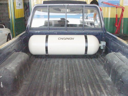

       แบกตอบิโดบกโชว์อีก 1 ครั้ง แต่ตอนนี้ใส่หลังคาแล้ว เพื่อนๆ นั่งหลังจะได้มีอะไรคุ้มกระบาน หลังคาเก่าซื้อมา 500 บาท ทุนน้อยต้องค่อยๆ เป็นค่อยไปครับ

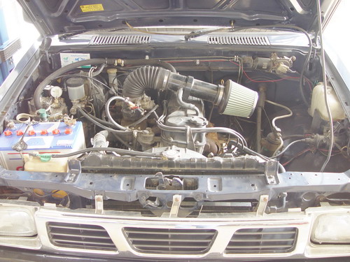

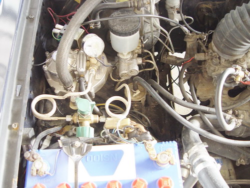

       คันนี้มีแปลกๆ เยอะครับ หม้อต้ม Tomasetto Achille รุ่น ST80 ถูกติดตั้งในแบบนอน เพื่อต้องการลองดูว่ามันจะใช้การได้มั้ย เพราะทางวิศวะกรผู้ออกแบบบอกมาว่าหม้อของ Tomasetto Achille ถูกออกแบบมาให้นอนได้เลยขอลองหน่อย ใช้ได้จริงๆ ไม่มีปัญหาครับ

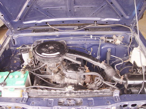

       ก่อนทำการติดตั้งเอ็นจีวีระบบดูด ของ Tomasetto Achille

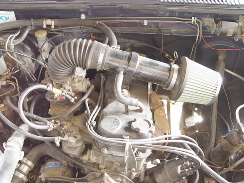

       หลังการติดตั้งเอ็นจีวีระบบดูด รุ่น ST80 ใช้กับรถที่มีแรงม้ามากกว่า 180 Hp
ปล. รถมันแรงคร๊าบบบบ...ขอหม้อต้มลูกหย่ายๆ หน่อย ฮิ..ฮิ

       สำหรับเจ้า Big-M คันนี้เค้าเลิกกินน้ำมันมานานแล้วครับ วิ่งก๊าซอย่างเดียวเลย อัตราสิ้นเปลืองอยู่ประมาณกิโลเมตรละ 70 สตางค์ครับ
ปัญหาที่พบในการติดตั้ง ก่อนที่จะเป็นเปลี่ยนมาใช้ท่อนำอากาศง่วงช้าง + กรองเปลือย
1. ใส่มิกเซอร์เอาไว้บนปากคาร์บู สามารถเดินเบาได้ แต่เร่งไม่ได้
2. ปิดฝากระโปรงติดกับชุดหม้อกรองเดิม มันสูงขึ้นเพราะมีมกิเซอร์อยู่บนปากคาร์บู
3. หม้อต้มขนาดเล็กอย่าง TA90 และ ST40 เอาไม่อยู่ ไม่สามารถจ่ายก๊าซได้เพียงพอ เร่งไม่ขึ้น
4. ใช้สวิตซ์แบบ Auto ไม่ได้ เวลาสตาร์ทด้วยน้ำมันแล้วจะต้องไล่น้ำมันให้หมดคาร์บูไปก่อนถึงจะปล่อยก๊าซเข้าไปได้ ไม่งั้นเครื่องน๊อคครับ ผสมกัน 2 อย่างมันเมาครับ 55555 เลยต้องทำการตัดระบบน้ำมันออก อุดด้วยก๊อกน้ำ Sunwa เผื่อต้องการจะใช้งานน้ำมัน

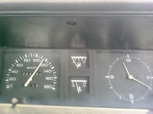

       มาดูความแรงกันครับสำหรับเจ้า Nissa Big-M 1.6 เครื่องยนต์ ZD16 ทำความเร็วสูงสุดได้เท่าไร? กับตัวรถ 15 ปี
ปล. พังสักทีจะได้ขอเถ้าแก่วาง SR20 ขับหลัง ฮิ..ฮิ
