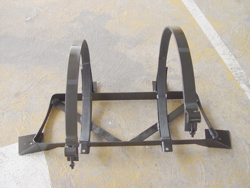

 จาก NTECH
 อังคาร, 15/5/2550

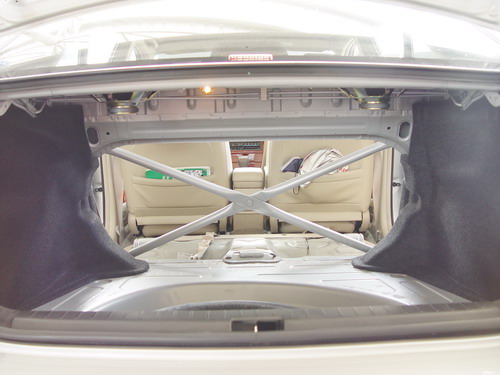

09:15
203.113.37.9
       ขาถังสร้างฉากทุกมุมเพิ่มความแข็งแรงให้กับจุดยึดและขาถัง พร้อมด้วยยางลองสายลัดถัง

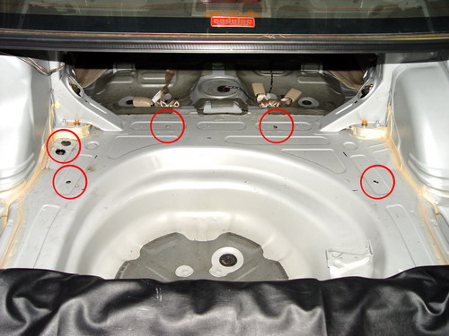

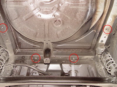

 จาก NTECH
 อังคาร, 15/5/2550
09:13
203.113.37.9
       ได้ตำแหน่ง 4 รู จากรูเดิมตามแนวแชสซีส์ของรถที่มีมาอยู่แล้ว ทำการเจาะจากด้านบนลงมาหาเท่านั้น

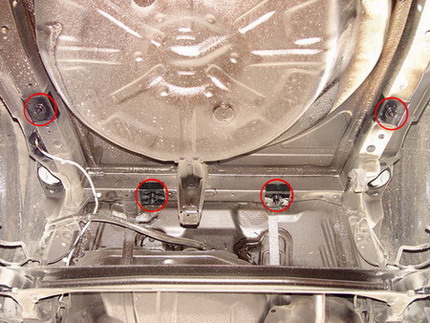

 จาก NTECH
 อังคาร, 15/5/2550
09:17
203.113.37.9
       ทำประกับเหล็กตัวซีเพื่อป้องกันการซีกของรูที่เจาะลงมาเมื่อมีใช้งานไปนานๆ

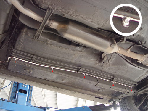

 จาก NTECH
 อังคาร, 15/5/2550
09:22
203.113.37.9
       เดินท่อก๊าซแรงดันสูงยึดตามแนวแชสซีส์รถ ด้วยระยะห่างประมาณ 20 เซ็นติเมตร ยึดด้วยน๊อตปลายสว่านไล้สนิม ต้องไม่เจาะขึ้นไปบนพื้นรถโดยเด็ดขาด

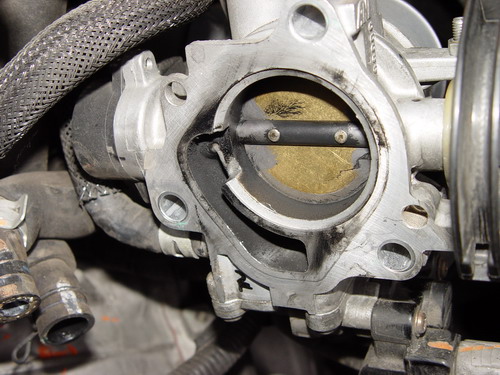

203.113.37.9
       ลิ้นปีกผีเสื้อใช้งานมา 30,000 กิโลเมตร ก็ดำอย่างที่เห็นถอดออกมาแล้วก็ทำความสะอาดเสียหน่อย
ปล. ขนาดของลิ้นปีกผีเสื้อจะมีขนาดเล็กกว่าในรุ่น 1.8 พอสมควร

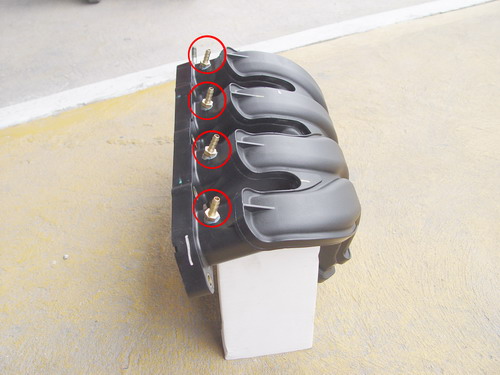

 จาก NTECH
 อังคาร, 15/5/2550

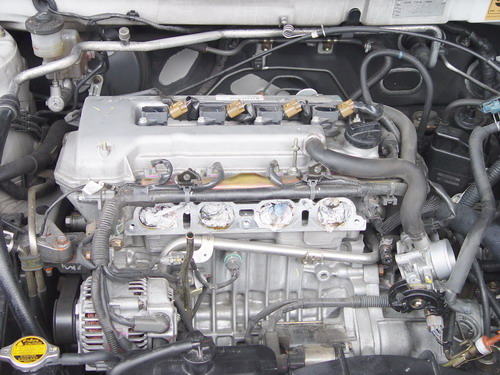

09:32
203.113.37.9
       ถอดคอท่อไอดี (พลาสติก) ออกมาเพื่อทำการเจาะฝังหัวฉีด คอท่อไอดีสำหรับในรุ่น 1.6 จะสั้นกว่าในรุ่น 1.8 พอสมควร

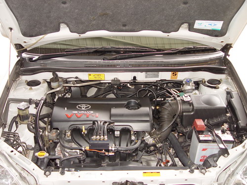

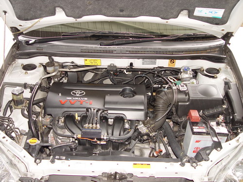

09:34
203.113.37.9
       หนังติดตั้งเอ็นจีวีระบบหัวฉีดเสร็จแล้ว

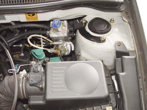

 จาก NTECH
 อังคาร, 15/5/2550
09:36
203.113.37.9
       ติดตั้งหม้อต้ม (Regulator) โดยการสร้างขายึดขึ้นมาใหม่ ใช้รูยึดเดิมที่มีมากับตัวรถอยู่แล้วไม่มีการเจาะเพิ่มใดๆ

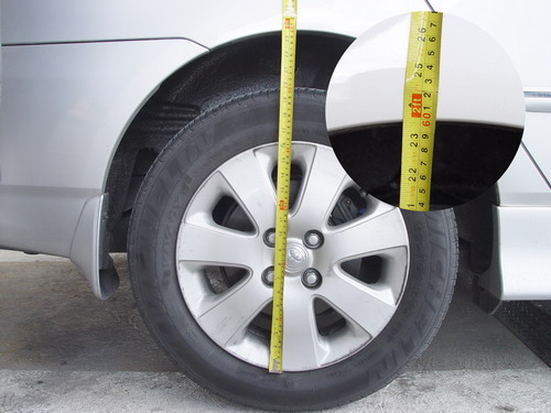

09:38
203.113.37.9
       วัดส่วนสูงอีกครั้งหลังทำการติดตั้งถังเอ็นจีวีขนาด 100 ลิตร (น้ำ) + ก๊าซเต็มถังอีกประมาณ 20 กิโลกรัม น้ำหนักรวมทั้งหมดประมาณ 120 กิโลกรัมทำการเสริมสปริงช็อคขึ้นไปประมาณ 1 นิ้ว ทำให้ส่วนสูงกลับขึ้นมาเท่าเดิม

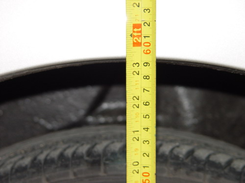

203.113.37.9
       ส่วนสูงเดิมก่อนที่จะทำการติดตั้งถังขนาด 100 ลิตร(น้ำ) น้ำหนักประมาณ 100 กิโลกรัม

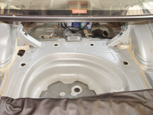

 อังคาร, 15/5/2550
09:05
203.113.37.9
       หาตำแหน่งยึดขาถัง ยางอะไหล่จะต้องนำออกมาได้อย่างสะดวก
NTECH
 จาก NTECH
 อังคาร, 15/5/2550
09:07
203.113.37.9
       ทำการเจาะรูทั้ง 4 ยึดขาถังตามแนวแชสซีส์จากด้านบน
