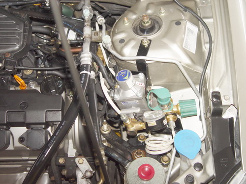

       ECU อยู่ใต้คอลโซลหน้า ในห้องโดยสารครับ สำหรับ Gas filter and injector ลองดูทั้งกระทู้สิครับ
ปล. ในรูปเป็นรุ่นเดียวกันครับ แต่คนละคันกันการติดตั้งเหมือนกันหมดครับผม

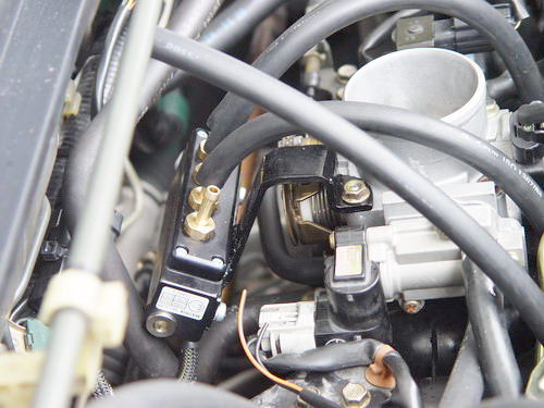

       ชุดรางหัวฉีดที่เกาะอยู่กับลิ้นปีกผีเสื้อครับผม
ปล. ทุกขั้นตอนการทำงานต่อ 1 คันถ่ายรูปอย่างน้อยๆ 50 รูปครับ
