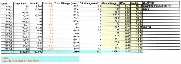

       ตารางอัตราการสิ้นเปลืองของ Toyota Altis 1.8 ติดตั้งเอ็นจีวีระบบหัวฉีด + ถัง 100 ลิตร(น้ำ) คันนี้ครับ เฉลี่ยอยู่ที่ 0.57 B/km or 15.31 km/kg.
ปล. ต้องขอบพระคุณท่านเจ้าของรถด้วยที่ทำตารางอัตราสิ้นเปลืองนี้มาให้กับทาง NTECH เราและเพื่อนๆ สมาชิก NGVGasthai ได้ดูกันครับ

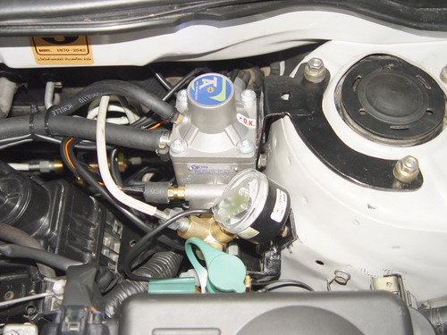

       ติดตั้งหม้อต้ม (Regulator) โดยการสร้างขายึดขึ้นมาใหม่ ใช้รูยึดเดิมที่มีมากับตัวรถอยู่แล้วไม่มีการเจาะเพิ่มใดๆ

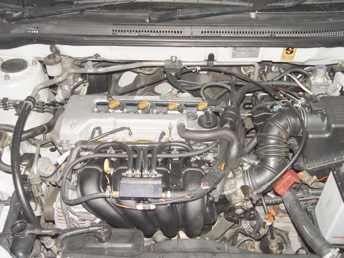

       ติดตั้งรางหัวฉีดด้วยการสร้างขายึดขึ้นมาใหม่

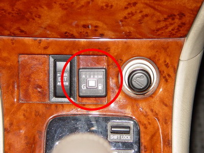

       สวิตซ์ออโต้ที่ติดตั้งไว้ในส่วนของคอลโซลกลางเหนือเกียร์

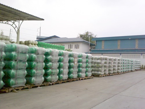

       การติดตั้งในครั้งนี้ขอให้เพื่อนๆ สมาชิก NGVGasthai ช่วยวิจารณ์งานการติดตั้งด้วยครับ เพื่อจะได้นำไปพัฒนาในทีมงาน และวงการการติดตั้งอุปกรณ์ก๊าซพัฒนายิ่งๆ ขึ้น
ปล. แถมรูปส่งท้ายด้วยโกดังเก็บถัง แต่ไม่เห็นมี Faber ให้เห็นสักลูก

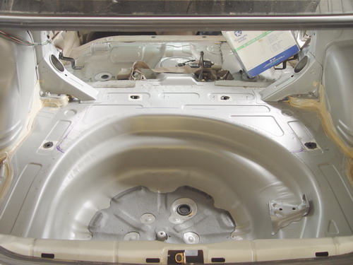

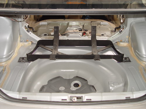

09:43
203.113.36.13

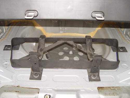

       ลองเอาขาขึ้นวางเพื่อทำการเชื่อมแต้มจุดยึดขาถังทั้ง 4 มุม
W87LQv cnimtdktyvsw, [url=http://serrwwmqfded.com/]serrwwmqfded[/url], [link=http://vpncyjxljudr.com/]vpncyjxljudr[/link], http://xivyvkyzjrfo.com/  แสดงความคิดเห็นย่อย แสดงความคิดเห็นย่อย

 พฤหัสบดี, 3/5/2550
09:44
203.113.36.13
       จุดยึดขาถังด้านหน้าจากด้านในห้องโดยสาร
