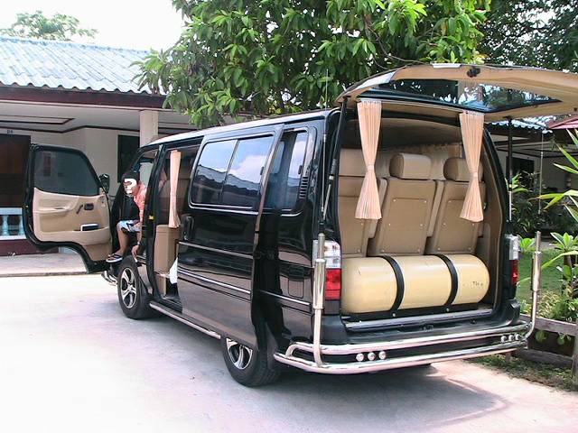

115.87.110.242
       ผมก็ไปติดมาแล้วครับเป็นแบบร่วมดีเซลCNGใฃ้งานมา เกือบ 2 ปี เป็นรถตู้เครื่อง 5L ใช้รับส่งนักเรียน ได้ความประหยัดดังนี้
วิ่งทางไกลความเร็ว 100 -120 km/h กินน้ำมัน 35-40 กม./ลิตร กินแก๊ส 60-80 สต./กม.
วิ่งในเมืองกินน้ำมัน 20-30 กม./ลิตร กินแก๊ส 70-80 สต./กม.
ในเมืองกินมากเพราะขับรับส่งนักเรียน วันๆ ต้องเข้าหลายหมู่บ้าน ทั้งเช้าทั้งเย็นเจอหลังเต่าเพียบ ต้องเร่งแล้วเบรกเป็นประจำ
ถ้าช่วงปิดเทอมขับทำธุระปกติ ได้ไม่ต่ำกว่า 30 กม./ลิตร
ผมไม่รู้ว่ามันเป็นอัตราส่วนของการกินน้ำมันและแก๊สกี่เปอร์เซ็นต์ แต่ได้ขนาดนี้ก็โอล่ะ
