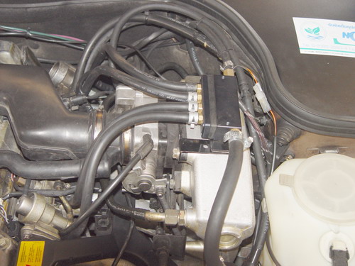

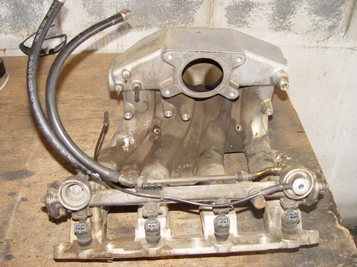

       ลื้อคอท่อไอดีออกมาเพื่อหาตำแหน่งฝังหัวฉีด พร้อมด้วยทำความสะอาดมันเสียหน่อย
NTECH

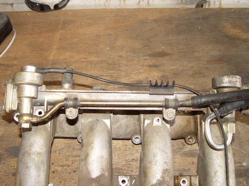

       ได้ตำแหน่งแล้วเจาะโลดเอียงหน่อยๆ สัก 45 องศากำลังแจ่ม
NTECH

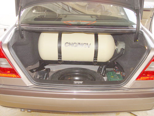

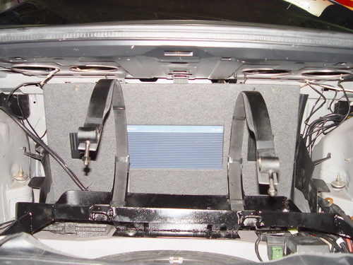

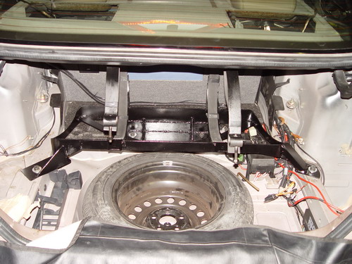

       ด้านหลังขาต้องทำการออกแบบกันสุดๆ ติดตั้งแบตเตอรร์รี่ และกล่องฟิวส์ของรถ
NTECH

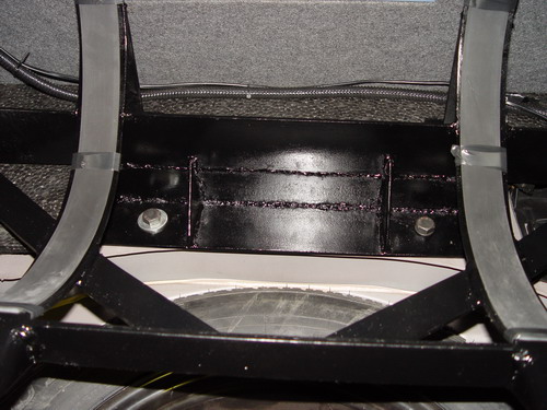

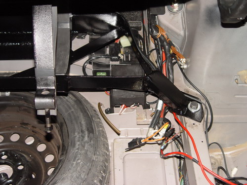

       ขาถังหน้าตาออกพิกลไปนิด สังเกตุที่ขาด้านขวามือทำแบบนั้นเพื่อหลบแบตเตอร์รี่ และยังสามารถใช้งานกล่องฟิวส์ได้อย่างสะดวก
NTECH

       ดูใกล้ๆ เผื่อจะได้เอาไปช่วยกันพัฒนาให้มันงามกว่านี้
NTECH

       จุดยึดด้านหน้าไม่ได้เจาะเพิ่มใช้รูเดิมที่มีกับรถอยู่แล้ว

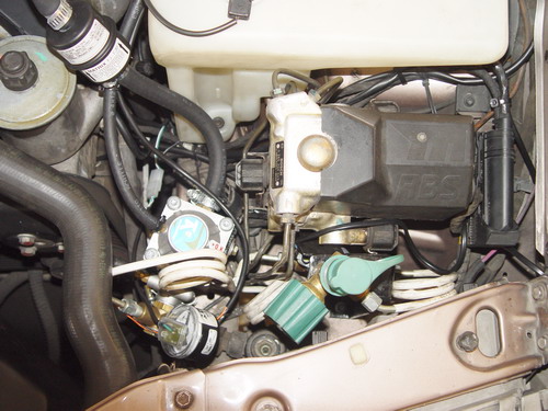

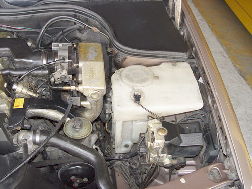

       มีตำแหน่งที่ว่างพอดีในการติดหม้อต้ม ข้างระบบ ABS และอยู่ทางฝั่งท่อไอดีซึ่งไม่ร้อนมากนัก

       ใส่ถังขนาด 70 ลิตร(น้ำ) แต่จริงๆ แล้วรุ่นนี้สามารถใส่ถัง 100 ลิตรได้ครับ แต่เนื่องจากคันนี้ มีชุดเครื่องเสียงซึ่งใช้ลำโพงใหญ่มากทำให้ถ้าใส่ถังขนาด 100 ลิตรแล้วจะไปไปดันกับตูดลำโพงซึ่งทางเจ้าของรถไม่ยอมย้ายตำแหน่งลำโพงเลยต้องใส่ถังเล็ก
NTECH

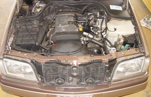

       ติดตั้งอุปกรณ์เอ็นจีวีเรียบร้อย

       ชุดหัวฉีดวางอยู่บนท่อไอดี แต่อย่าให้สูงมากนักเดี๋ยวจะปิดฝากระโปรงลงมาโดน
NTECH

       การติดตั้งหม้อต้ม และชุดหัวเติมเอาไว้ในชุดเดียวกันใช้รูเดิมไม่มีเจาะเพิ่มแต่อย่างใด
