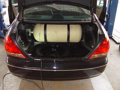

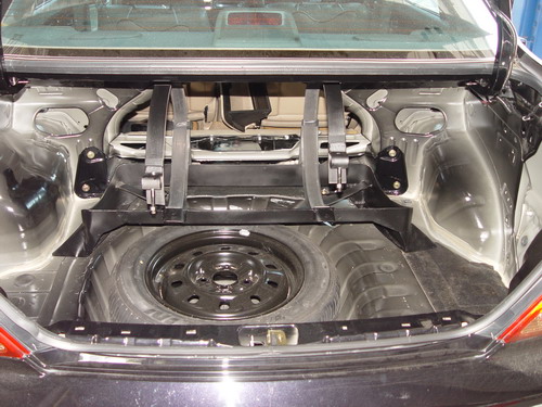

       ใส่ถัง 70 ลิตร(น้ำ) พร้อมด้วยหัวครอบถัง ท่อระบายก๊าซ หัวถังก๊าซหันไปทางซ้าย (จากท้ายรถ) เพราะว่าท่อไอเสียอยู่ทางขวา แนวท่อก๊าซจากด้านหน้ารถอยู่ด้านซ้ายเช่นเดียวกัน

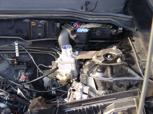

       สร้างขายึดหม้อต้ม โดยใช้รูเป้าโช๊คหน้าไม่ต้องเจาะเพิ่มเติม พร้อมทำความสะอาดห้องเครื่องเสียหน่อย เวลาไปเปิดเติมก๊าซที่ปั๊มจะได้ไม่อายใครเค้า ห้องเครื่องสะอาดเปิดมากี่ครั้งก็อยากที่จะมอง คนอื่นก็อยากมาดู

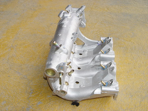

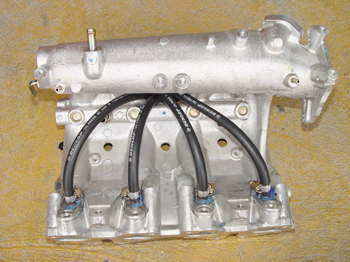

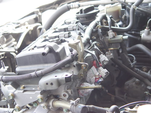

       ถอดคอท่อไอดีออกมา จากนั้นก็หาอะไรมาอุดมันซ้ะหน่อย เดี๋ยวหนูเข้าไปทำรังอยู่บนหัวลูกสูบ ฮิ...ฮิ
NTECH
 จาก NTECH
 อังคาร, 10/4/2550
15:57
203.113.37.11
       ถ้าถอดคอท่อไอดีออกมา เจาะฝังหัวฉีดได้ตำแหน่งที่ดีใกล้เคียงหัวฉีดน้ำมันที่สุด

       ความยาวของสายแต่ละเส้นก็ยังมีความยาวที่เท่ากัน

       ติดตั้งชุดหัวเติมด้วยการสร้างขายึดจากรูผนังห้องเครื่องเดิมที่มีมาอยู่แล้ว พร้อมด้วยความสะอาดสดใส

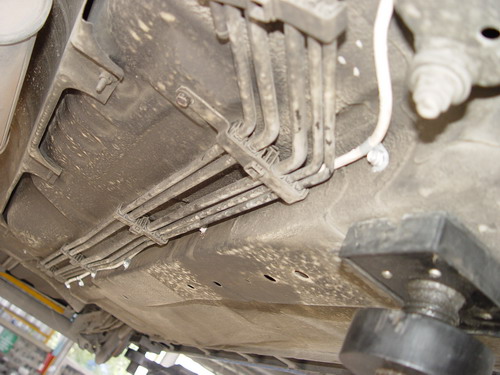

       แนวท่อก๊าซใต้ท้องยึดด้วยน๊อตปลายสว่านเจาะแนวคัสซี ติดให้ถี่หน่อย สูงนิด ถึงมันจะติดตั้งช้าแต่ว่าปลอดภัย
ปล. ไม่อยากเห็นเข็มขัดรัดสายไฟ รัดมันกับแนวท่อน้ำมันอีกเลย ได้โปรด!!!

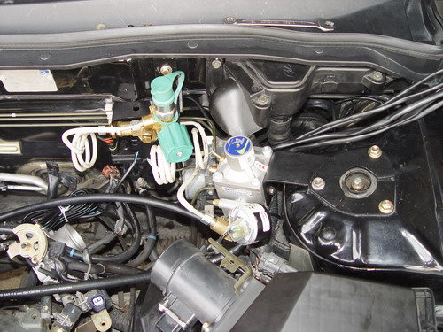

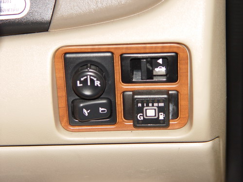

       สวิตซ์ของระบบหัวฉีด
NTECH
 จาก NTECH
 อังคาร, 10/4/2550
16:16
203.113.37.11

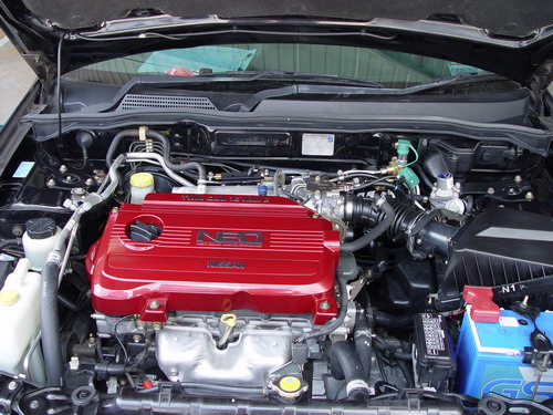

       ติดตั้งเสร็จเรียบร้อยครับ เหลือก็แต่การปรับจูน และแก้ไขปัญหาบางจุดที่ผู้น้อยยังไม่เข้าใจ แต่ปัญหามีไว้ให้แก้ครับ

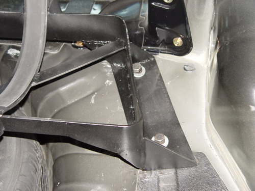

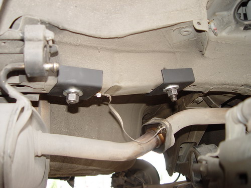

       ใต้ท้องทำเหล็กตัว C ยึดขาถังทั้ง 4 จุด ตามแนวคัสซี

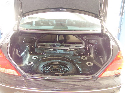

       หาตำแหน่งของรูน๊อตขาถัง 4 รู เจาะทะลุแนวคัสซี เจาะทาด้วยกันสนิม
NTECH
 จาก NTECH
 อังคาร, 10/4/2550
15:46
203.113.37.11
       ออกแบบขาถังให้สามารถนำยางอะไหล่ออกมาได้สะดวก
NTECH
 จาก NTECH
 อังคาร, 10/4/2550
15:47
203.113.37.11
       สร้างฉากทั้ง 2 ด้านเพิ่มความแข็งแรง
