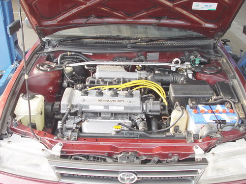

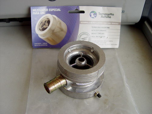

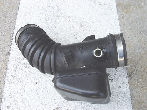

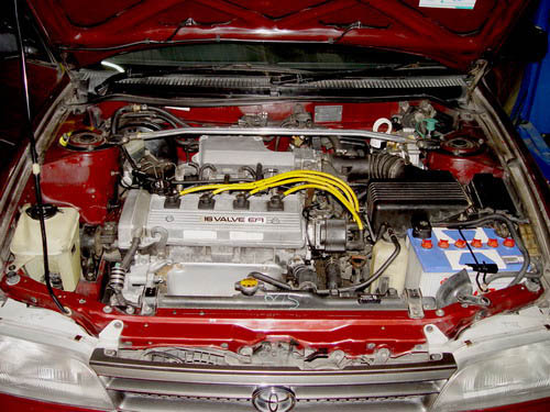

       คันนี้ใช้ Mixer ของ Tomaseeto ขนาด 57 มม. ครับ (วัดจากรูใน) โดยการกลึงรอบนอกทิ้งแล้วยัดเข้าไปในท่อนำอากาศยารอบด้วยซิลิโคน ใส่กัน Back Fire ไว้ที่ด้านข้างของหม้อกรองอากาศ

       สวยงามมากครับฝีมือ มี BACK FIRE หรือเปล่า ใช้ MIX 27-28 MM ใช่เปล่า

       Mixer Tomasetto แบบฝัง โดยการวัดขนาดภายในของท่อนำอากาศให้พอดี กลึงรอบทิ้งให้ได้ขนาดพอดีกับท่อด้านใน ยัดเข้าไปยาด้วยซิลีโคล

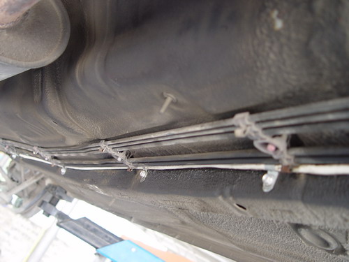

       เดินท่อก๊าซแรงดันสูงยึดตามแนวแชสซีส์รถด้วยน๊อตปลายสว่านไร้สนิม ด้วยระยะห่างประมาณ 20 เซ็นติเมตร

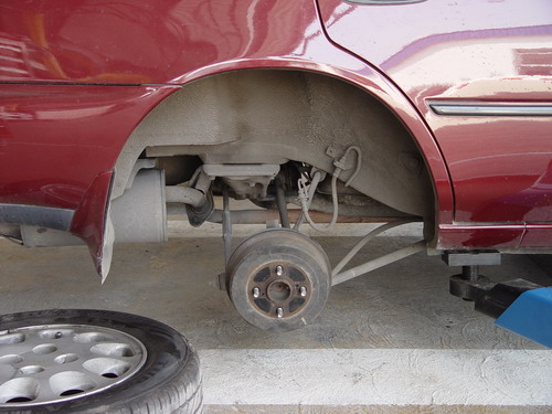

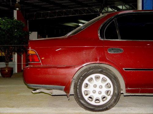

       ถอดช็อคอัพหลังทั้งสองข้างเพื่อทำการเสริมด้วยลูกยางที่หัวช็อคประมาณ 1.5 นิ้ว
NTECH
 จาก NTECH
 พฤหัสบดี, 22/2/2550
21:12
203.113.37.12

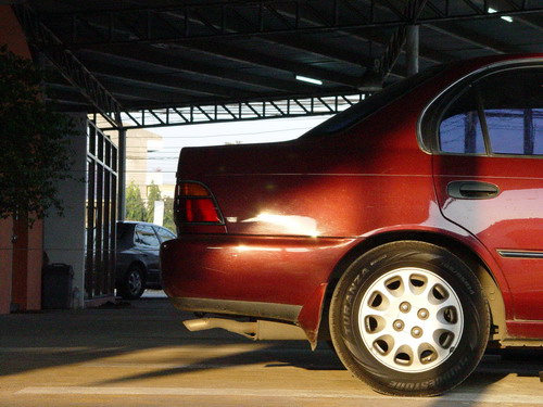

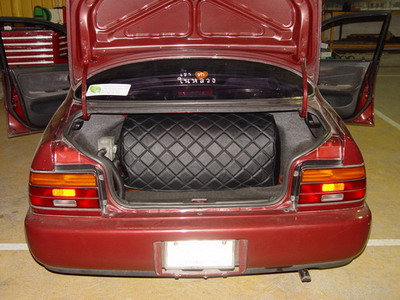

       กลับมาแล้วหลังจากนำรถไปตรวจสภาพมาสวมถุงหนังคลุมถังดูเรียบร้อยหล่อขึ้นเยอะ

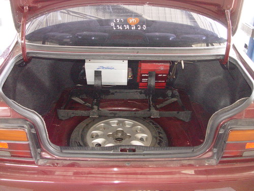

 จาก NTECH
 พฤหัสบดี, 22/2/2550
20:23
       Toyota Corolla 1.6
AE101
หลังทำการติดตั้ง เอ็นจีวีในระบบดูด

 จาก NTECH
 พฤหัสบดี, 22/2/2550
20:26
203.113.37.12

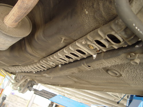

       จัดเอาขาขึ้นวัดหาแนวที่จะยึด เข้าลึกมาที่สุดได้แค่นี้เพราะติดพาวเวอร์แอมป์

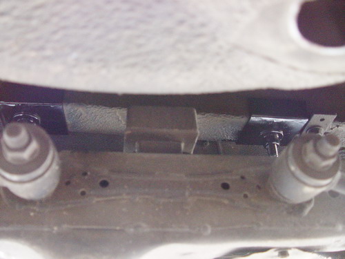

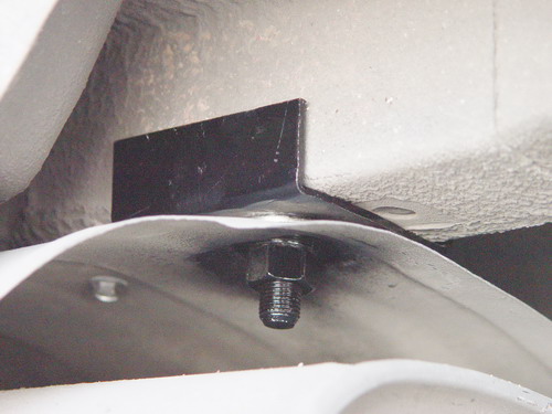

       เจาะยึดขาหน้าจากคานใต้ท้อง ใส่เหล็กตัวซี ขันน๊อตลองด้วยแหวนอีแปะแหวนสปริงกันคลาย จากนั้นพ่นสีอีกสักหน่อยเพื่อป้องกันสนิมที่จะเกิดขึ้น และแผ่นเหล็กตัวซีพับให้มีขนาดพอดีกับชัทซีของรถ

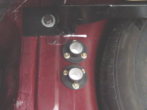

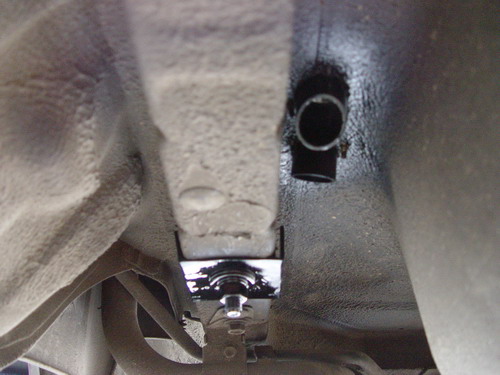

       ขาด้านหลังก็เช่นเดียวกันใส่เหล็กตัวซี พร้อมเจาะรูท่อก๊าซเข้า และรูระบาย ปากฉลามหันถูกทิศทางอันหนึ่งรับลมเข้าอีกอันหนึ่งบ้วนออก

       เจาะยึดอีกฝัง ติดปลายท่อไอเสียลื้อมันลงมาจากนั้นค่อยติดตั้งกลับขึ้นไปใหม่

       ปากฉลามเจาะแล้วมีการแต้มด้วยสีกันสนิม

 จาก NTECH

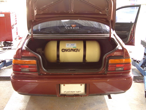

 พฤหัสบดี, 22/2/2550
20:52
203.113.37.12
       ใส่ถัง Cilbras ขนาด 70 ลิตร (น้ำ)
ปล. เดี๋ยวไปตรวจกลับมาก่อนค่อยใส่ถุงหนังคลุมถังให้

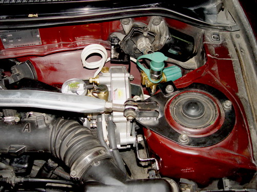

       อุปกรณ์หม้อต้ม Tomasetto Achille (โทมาเซโต้ อะคิลี) ติดตั้งบริเวณเป้าช็อคโดยไม่มีการเจาะตัวถังแต่อย่างไร และคันนี้พิเศษตรงที่ติดตัวคล้ำหัวช็อค เลยต้องทำการสร้างขาเป็นพิเศษ

       ล้อหลังก่อนทำการติดตั้ง
NTECH
 จาก NTECH
 พฤหัสบดี, 22/2/2550
21:41
203.113.37.12

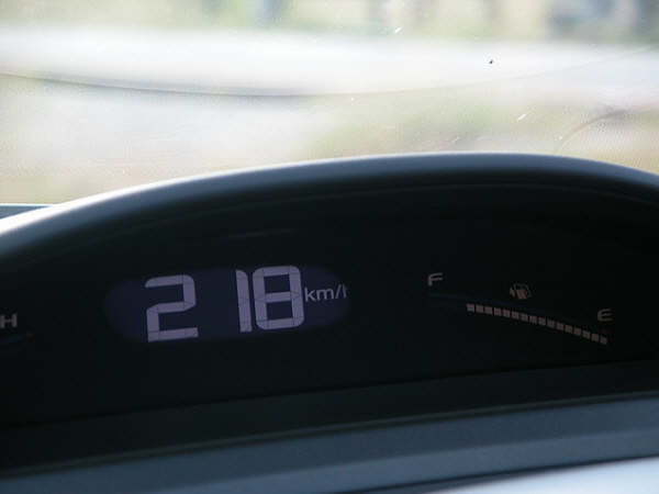

       สุดท้ายเหลือเวลาอีกประมาณ 1 เดือนจะหมดโปรโมชั่นแล้วสำหรับผู้ที่กำลังตัดสินใจ รีบหน่อยครับพอเดือนหน้าหมดโปรโมชั่นแล้วไม่ทราบว่าจะมีอีกเมื่อไร (หรืออาจจะไม่มีอีกต่อไป) เสร็จแล้วงานติดตั้งจะสะสมอยู่ประมาณ 1 อาทิตย์สุดท้ายก่อนหมดโปรโมชั่น งานเร่งรีบไม่มีดีครับผม
ปล. จากลูกจ้างกินเงินเดือนที่ทำงานกว่าวันละ 12 ชม. เพื่อรู้จัก NGV พลังงานเพื่ออนาคต (ใคร?) นอนหลับฝันดีครับทุกท่านพรุ่งนี้ตื่นมาสู้กันใหม่ NGV (แถมรูป TopSpeed Civic)

       เอารูปตอนสว่างๆ มาให้ชมอีกครั้ง
