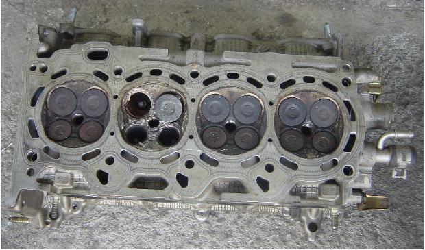

       สูบที่มีปัญหาคือสูบที่ 2 ครับ.. แต่ยังไม่แน่ใจน๊ะครับว่ามันเกิดจากสาเหตุอะไร ที่ถามว่าจะไปเดลมใครเพียงขอความคิดเห็นเท่านั้น..ไม่ต้องการไปเรียกร้องใดๆๆเพียงแต่เอาข้อมูลมา share ให้เพื่อใครเคยเกิดเหตุการณ์แบบผม... ขอบคุณทุกๆๆความคิดเห็นน๊ะครับ
ผมติด NGV ตั้งแต่ป้ายแดงระบบหัวฉีดกับ VIOS มา 3 ปี วิ่งแต่แกสตลอดไม่เคยสลับไปใช้น้ำมันเลยนอกจากแก๊สมันหมดแล้วผมหาเติมยังไม่ได่ ปรกติผมวิ่งแกสถังต่อถัง เคยวิ่งลงหาดใหญ่ มากกว่า10ชั่วโมงไม่ได้พักวิ่งแก๊สอย่างเดียว1200 กม. วิ่งไปภูเก็ตก็แกสอย่างเดียว วิ่งขึ้นเชียงรายก็แก๊สต่อเนื่องอย่างเดียว วิ่งไปมุกดาหาร อุบล 700กว่ากิโลก็แกสต่อเนื่องอย่างเดียว ทั้งหมดวิ่งมาจะ 1แสนเก้าหมื่นกิโลเมตรแล้ว วิ่งแต่ละครั้ง 130-155 กม./ชม. บางครั้ง 160กม/ชม.ก็มีแต่เหยียบได้ไม่นานเพราะมันร่อนจะบิน ทุกวันนี้ก็ยังใช้ดีอยู่ครับ ขอแชร์ข้อมูลแค่นี้นะครับ.  แสดงความคิดเห็นย่อย แสดงความคิดเห็นย่อย

 จาก Derm
 ศุกร์, 26/1/2550
10:59
202.44.7.67
 คำตอบที่ 86
       ขออนุญาตถามครับ

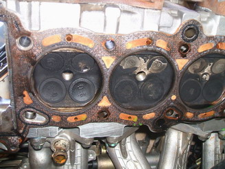

ครือว่าทำไมรอยหักของบ่าวาล์วกะลูกสูบมันเหมือนรอยขวานจามงั้นล่ะครับ เกิดจากอะไรหรอครับ

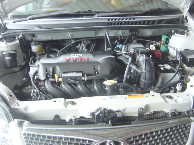

       รูปรถ LGP regulator ดูท่อทางแบบ LGP ไม่มีหัวเติม gas แบบ NGV

       " ครือว่าทำไมรอยหักของบ่าวาล์วกะลูกสูบมันเหมือนรอยขวานจามงั้นล่ะครับ เกิดจากอะไรหรอครับ "
รอยที่เกิดดูแล้วไม่ใช่รอย ขวานจามหลอกครับ มันเกิดจากตัว VALVE มันหักออกมาแล้วมันไปเฉาะเอาสังเกตุที่วาล์วให้ดีๆครับเหมือนดอกเห็ดเลยเมื่อมันหักออกมาแล้วเวลามันตะแครงจานดอกเห็ดมันก็คมพอดูเลยครับแถมยังแข็งมากๆด่วยจะเกิดรอยแบบที่เห็นก็อย่าแปลกใจเลยครับ

       คำตอบที่ 47 ครือว่าทำไมรอยหักของบ่าวาล์วกะลูกสูบมันเหมือนรอยขวานจามงั้นล่ะครับ เกิดจากอะไรหรอครับ////////..... ผมเป็นคนที่ไปยืนดูช่างถอดออกมากับตาเลยครับมันแบบนั้นจริงๆ (คำตอบที่ 50 น่าจะคิดถูกต้องครับ) ใครจะเอาขวานไปจามเพื่อสร้างภาพน๊ะเหรอนี่มันเป็นเหตุการณ์จริงของรถที่ใช้ NGV ไม่มีการสร้างภาพให้น่ากลัวมันอาจจะเกิดแค่ 0.00001 เปอร์เซนต์ก็ได้ครับแต่งานนี้ ปตท ไม่ยอมเสียซักบาทหรอก คงไม่ต้องไปเคลมให้เสียความรู้สึกหรอกมั้ง ตอนนี้รถผมซ่อมเสร็จแล้วโดยทางอู่ติดตั้ง NGV จ่ายให้ผมทุกบาททุกสตารค์รวมทั้งค่าลากรถ( อู่ที่ติดตั้งเขาแจ้งไม่ไปเคลม ปตท หรอกเขาขี้เกียจเสียเวลาทำมาหากินครับเอาเวลาที่อาจจะไปทะเลาะกับ ปตท ไปอยู่กับครอบครัวดีกว่าครับ)... ตอนนี้ใช้งานได้แล้ว ขอบคุณทุกๆๆ ความคิดเห็นน๊ะครับ...

       แล้วถ้าระบบฉีดแบบนี้มันจะพังมั้ยเนี้ย.. ตอนนี้เลยไม่กล้าวิ่งเกิน 180 km/hr. ดูรูปแล้วกัวพังเหมือนกัน แล้วใครจะจ่ายครับค่าซ่อมมันจะเป็นแสนหรือก็ไม่รู้น๊ะ..

       อยากทราบรายละเอียดซักหน่อยครับ ว่าในจังหวะที่เครื่องดับนั้น รถมีอาการผิดปกติอยู๋บ้างหรือเปล่า หรือว่าอยู่ดีๆ ก็ดับแล้วเป็นอย่างนี้เลย เพราะดูจากร่องรอยความเสียหายแล้ว คล้ายๆ กับว่ามีความผิดปกติเกิดขึ้นซักระยะหนึ่งน่ะครับ

       ตามรูปภาพมีการเจาะช่องระบายอากาศตอนเกิด Fire Back ที่สูบ 3 (นับจากซ้ายมือ) ไม่แน่ใจว่าภาพหงายฝาสูบใช่ สูบ 3 หรือไม่ ? เป็นไปได้หรือไม่ว่าอากาศจะเข้าสูบนั้นโดยมีฝุ่นเข้าห้องเผาไหม้ทำให้วาวล์สึกเร็วมาก ลองตรวจดูครับ

       ปัญหานี้ผมเคยเจอครับ ผมซ่อมไป 40000 กว่านะครับ
ปัญหามันเริ่มจาก หัวเทียน ครับ ผมเห็นภาพแล้วใช่เลยครับ เป็นที่หัวเทียน
เปลี่ยนใช้ระบบก๊าซต้องเปลี่ยนหัวเทียนที่มีความทนความร้อนสูงด้วยครับ
