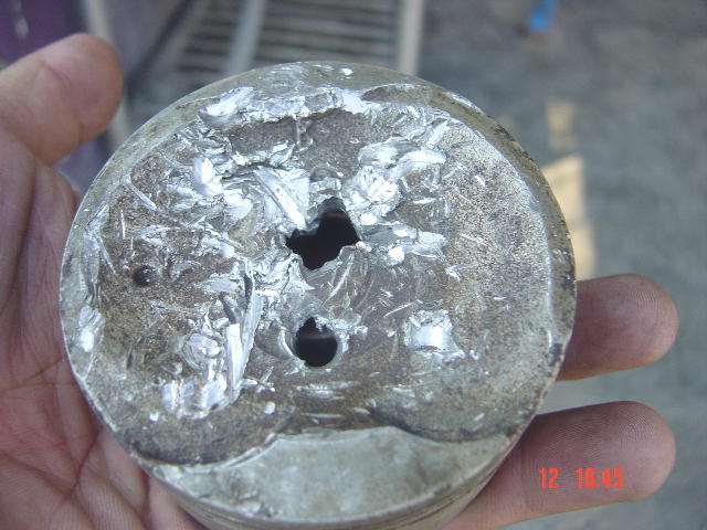

       จากประสบการณ์เกี่ยวกับรถที่ผมมีนะครับ
อาการของ น้ำมันเครื่องคือ ชาร์ปละลาย
อาการของเชื้อเพลิงคือ
1. ลูกสูบแตก
2. ลูกสูบละลาย
3. ลูกสูบทะลุ
4. ก้านขาด
ดังนั้นอาการนี้ก้อคือ เกี่ยวกับเชื้อเพลิงไม่พอ ซึ่งผู้ที่เกี่ยวข้องมี 2 บุคคลครับ
1. อู่ที่รับติดตั้ง (จำเลยที่ 1 )
2. ผู้ให้รับประกันเกี่ยวกับเชื้อเพลิง คือ ปตท. ซึ่งเขาทำประชาสัมพันธ์ ว่าเชื้อเพลิงของเขาใช้แล้วไม่เกิดผลข้างเคียงกับระบบเผาไหม้ของเครื่องยนต์ แน่นอน

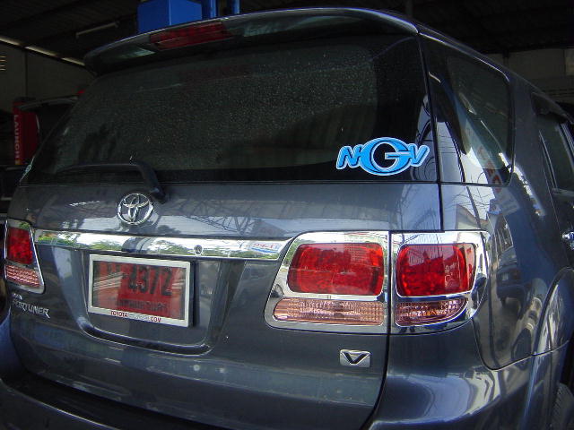

ดูจากรูปแรก หม้อต้นเหมือนเป็น LPG ไม่มีที่เติมแก็สด้วยแบบ NGV ในห้องเครื่อง?

เป็นธรรมดาของNGVครับเพราะเครื่องยนต์ไม่ได้ผลิตมาเพื่อNGVโดยเฉพาะ ดังนั้นเวลาใช้แล้วความร้อนในการเผาไหม้จะสูงกว่าใช้น้ำมัน ชิ้นส่วนต่างๆก็เลยทนไม่ไหว แนะนำ 4 กรณีครับ
1. กลับไปใช้น้ำม้น
2. ซื้อรถใหม่เป็นเบนซ์ รุ่นที่ใช้NGVได้จากโรงงาน
3. หันไปใช้LPG
4. เคลมกับปตท. ถ้าไม่ยอมให้เคลมหรือกลัวว่าจะเคลมไม่ได้ก็แจ้งไอทีวีมาทำข่าวครับ
แล้วถ้าผมหันไปใช้ LPG มันจะไม่เกิดปัญหาแบบนี้จริงหรือเปล่าครับ? ช่วยขยายความด้วยน๊ะครับเพราะเห็นเป็น ก๊าซ เหมือนกัน

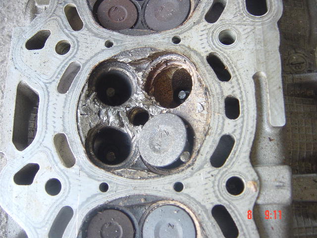

       ลองแก้ไขโดย
1. ใช้น้ำมันเครื่องที่เหมาะกับ NGV น่าจะช่วยได้บ้าง
2. start และ อุ่นเครื่องโดยใช้ น้ำมันเท่านั้น จนกว่าความร้อนจะคงที่ได้ระดับ แล้วถึงจะเปลี่ยนเป็น gas
ห้ามลักไก่ เพราะอุณภูมิของน้ำที่ผ่านในตัว regulator ยังไม่ได้ที่ จะทำให้การจ่ายปริมาณแก๊ส ผิดพลาด
3. ตอนวิ่งแก๊ส ไม่ควรใช้ ความเร็วสูงๆ นานๆ เพราะจะทำให้เครื่อง สึกหรอ มากกว่าใช้น้ำมัน
4. หมั่นตรวจดู ระดับน้ำมันเครื่อง อยู่ตลอด เพาราะความร้อนที่สูง+เครื่องที่เก่า อาจทำให้ระดับน้ำมันเครื่องลดลงเร็วกว่าปกติ
5.ถ้ามีความผิดปกติของเครื่องยนต์ ที่เกิดจากการจูน ไม่เหมาะสม ควรแก้ไขทันที..... ไม่ควรทิ้งไว้
6.ติด timing advance processor ถ้าเป็นไปได้
ขอออกความคิดเห็นส่วนตัวนะครับ
ถ้าปัญหาจากความร้อนของ NGV ที่มากกว่าปกติ ไม่น่าจะทำให้เกิดปัญหาข้างต้นนะครับ
น่าจะเป็น วาว์ล ID รั่วหรือไม่ก็เปลี่ยนฝาสูบใหม่เพราะว่ามันสึกอะไรทำนองนั้นมากกว่า
ไม่น่าจะทำให้ลูกสูบทะลุ (มั๊งนะ)
มันน่าจะเป็นที่จูนไม่ดีมากกว่า (มั๊ง..อีกแล้ว)

       อาการอาจเกิดจากการจูนก๊าซน้อยไปคับ

ทำไมไม่ตั้งลิ้นเพราะค่าความร้อนของน้ำมันกับแกีสไม่เท่ากันทำโลหะขยายตัวไม่เท่ากันแก๊สจะร้อนมากกว่า  แสดงความคิดเห็นย่อย แสดงความคิดเห็นย่อย

       NGV แน่นอนครับ
ดูเกจ์วัดแรงดันสิครับ LPG ไม่มีแน่
ส่วนหัวเติม ไม่เห็นในรู้
