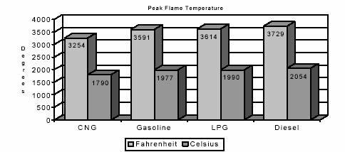

       1. ngv ไม่ใช้แก๊ส แต่ ngv เป็นรถ
2. แก๊สธรรมชาติไม่ใช่แก๊สเฉื่อย
3. ที่บอกว่า "ความร้อนของ LPG มากกว่าน้ำมันประมาณ 1.5 เท่า แต่ถ้าเป็น NGV จะมากกว่าน้ำมันถึง 2.5-3 เท่า" เอาข้อมูลมาจากไหน
ในความเป็นจริง peak flame temp ของ lpg สูงกว่า เบนซินเพียง 23 องศาC ไม่ใช่เป็น 1.5 เท่า
และในความเป็นจริง cng มี peak flame temp ต่ำกว่าเบนซินถึง 187 องศา C ต่ำกว่าน้ำมันเบนซินถึง 10%
ถ้าคุณรู้จริง อธิบายหน่อย ให้ชัดเจน มีที่มาที่ไปของข้อมูล
อ่าน http://www.propanecarbs.com/propane.html
Comparison of Peak Flame Temperature
The following chart compares the peak flame temperature of various fuels. You can see that CNG (Compressed Natural Gas) has a peak flame temperature of 1790 C & 3254 F whish is 187 C & 337 F or 9.5% cooler than the peak flame temperature of gasoline at 1977 C & 1591 F.

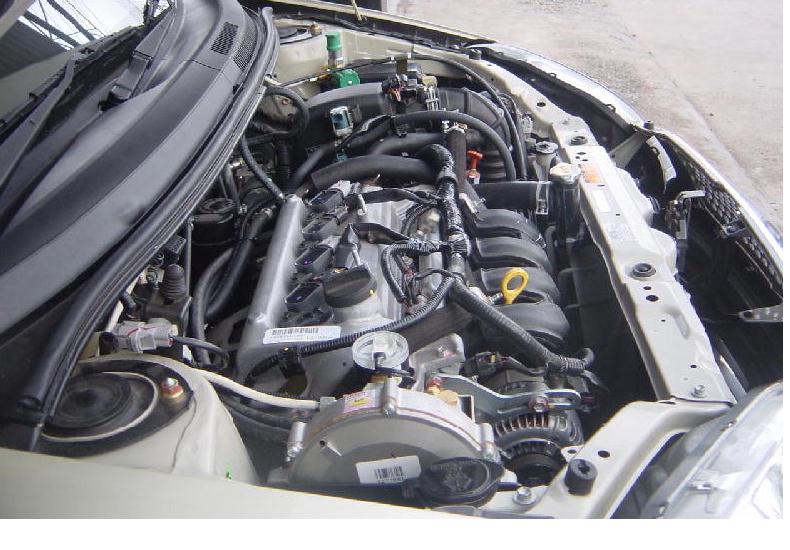

       ขอคิดด้วยคน
ผมก็กำลังจะติด NGV เหมือนกัน
ดูจากรูปนะครับ..ฝาสูบและวาล์วมีสีดำ แสดงว่า การเผาไหม้ ไม่สมบูรณ์
น่าจะเกิดจาก แกส มากไป หรือ อากาศ (อ็อกซิเจน) น้อยไป
ที่เห็นเป็นคราบดำๆ เกิดจาก คาร์บอนอะตอม ที่เผาไหม้ไม่หมด ....
ดูจากสีของบ่าวาวล์ (เห็นไม่ชัด) อุณหภูมคงสูงเกินไป
ถ้าเป็นผลจากเชื้อเพลิง น่าจะมีร่องรอยการสึกหรอ ให้เห็นคล้ายๆ กันในทุกลูกสูบ
..อันนี้ต้องเอามาตรวจทางห้องปฏิบัติการ
การที่ก้านวาล์วหักเพียงลูกสูบเดียว อาจเกิดจากการปรับแต่งวาล์ว และ/หรือ องศาการจุดระเบิด
ร่วมกับสาเหตุข้างต้น
คือ .. ผมเข้าใจเอาเองนะครับ ว่า การใช้แกส NGV หรือ LPG เนี่ย..การจุดระเบิดมีข้อแตกต่างจากน้ำมัน
ยิ่งรถสมัยไหม่ ใช้ไมโครคอนโทรลเลอร์ (ECU) ในการควบคุมเครื่องยนต์ ยิ่งต้องพิถีพิถันในการปรับแต่งเครื่องยนต์ที่ใช้เชื้อเพลิง 2 ระบบ เพราะจะต่างกันทั้งจังหวะเวลาการจุดระเบิด ความดันและความร้อนในลูกสูบ
เท่าที่เคยสังเกต มักจะปรับแต่งกันที่วเลาการจุดระเบิด เท่านั้น เพราะอันอื่นมันปรับยาก
ก็ได้แค่ช่วยคิดละครับ ขอเอาใจช่วยอีกแรง......

 จาก Camry NGV
 พุธ, 27/2/2551
15:12
118.173.236.219
       Octane 95 กับ 120 ความร้อนไปต่างกันน่ะค่ะ
(ต้องจูนดีดี ไม่งั้นร้อนเกิน) ไอ้ที่เราเห็นว่าเกจ์ความร้อนปกติน่ะ
เป็นเพราะพัดลม กับ ระบบน้ำหล่อเย็นในหม้อน้ำมันทำงานโครตหนักขึ้น
โดยเราไม่ได้สังเกตเองต่างหาก แต่อุณหภูมิจริงในเครื่อง โดยเฉพาะในห้อง
เผาไหม้โคตรร้อนเลยอ่ะ ดังนั้น NGV ควรต้องจูนหนากว่าปกติอย่า งก มาก

       ครั้งแรกที่ดู รูปขึ้นไม่ครบ นะ จริง ๆ แล้วเป็นแค่สูบเดี่ยว สูบอื่นๆ ก็ยังอยู่ดี

10:30
124.121.172.115
       ผมว่าน่าจะเป็นที่วายพานไทมิ่งขาดทำให้เกิดอาการทั้งหมดดังที่กล่าวมาหรือเปล่า
 จาก Narong
 เสาร์, 23/2/2551
20:50
124.157.241.244
       เหมือน กับ ว่า วาล์ว ขึ้นมาผิดจังหวะ เหมือนกับ สายพานไทร์มิ่งขาดหรือรูด ข้าม ฟัน นะผมว่า ใช้แก็ส แล้วถึงขนาดวาล์วค้างแล้วลูกสูบกระแทก จนยับ ขนาดนั้น โอกาสเป็นไปได้น้อย มาก ๆ ที่จะค้างแบบเหมือนลูกสูบติดตาย แบบนั้นนะ

       ผมว่าตอนนี้คงฟันธงอะไรมากไม่ได้หรอกครับเพราะสิ่งที่สื่อมาเท่านี้คงจะไปบอกว่าเกิดจากอะไรไม่ได้แน่นอน แต่ดูจากรูปแล้วน่าจะเกิดจาก วาล์วตัวใดตัวหนึ่งหักก่อนแล้วไปขัดตัวกันจากนั้นก็คงถูกลูกสูบกระแทกไปมาจนทะลุ(ไม่น่าเกิดจากความที่เผาไหม้จากก๊าซ แล้วทำให้ลูกสูบละลายได้ขนาดนั้น) ถ้าเป็นแบบที่กล่าวมาจะไปโทษอู่ติดตั้ง หรือ ปตท คงไม่ได้เพราะไม่เกี่ยวกันมั้ง
 จาก เอาใจช่วย
 อาทิตย์, 14/1/2550
14:32
58.136.61.96
       ดูจากรูปที่เห็นอาการน่าจะฟ้องมาก่อนหน้านี้แล้ว ว่ามีเสียงก๊อกๆ วาล์วยันขนาดขาดลงมาบนหัวลูกสูบเลยทำให้มันทะลุแบบนี้ค่าใช้จ่ายถ้าเข้าศูนย์หลายเงินแน่ครับ อยากรู้จังตกลงใครเป็นคนรับผิดชอบ ติดจากร้านไหน? ผลเป็นอย่างไรช่วยแจ้งให้ทราบด้วยครับ
 จาก สาโรจน์
 จันทร์, 15/1/2550
11:11
125.24.3.31
       เป็นธรรมดาของNGVครับเพราะเครื่องยนต์ไม่ได้ผลิตมาเพื่อNGVโดยเฉพาะ ดังนั้นเวลาใช้แล้วความร้อนในการเผาไหม้จะสูงกว่าใช้น้ำมัน ชิ้นส่วนต่างๆก็เลยทนไม่ไหว แนะนำ 4 กรณีครับ
1. กลับไปใช้น้ำม้น
2. ซื้อรถใหม่เป็นเบนซ์ รุ่นที่ใช้NGVได้จากโรงงาน
3. หันไปใช้LPG
4. เคลมกับปตท. ถ้าไม่ยอมให้เคลมหรือกลัวว่าจะเคลมไม่ได้ก็แจ้งไอทีวีมาทำข่าวครับ

       นี่ถ้าจะพิสูตรกัน ความเห็นผม ซ่อมให้มันใช้ได้ก่อน พอได้ก็ใช้แก๊สแล้วเอาเครื่องวัด O2 ลองวัดดูว่าไอเสียที่ออกมาเผาไหม้เป็นยังไงโดยที่ยังไม่จูนใหม่นะครับ ที่นี้ก็พอจะรู้ว่ามันหนามันบาง ส่วนใครจะรับผิดชอบนี่ง่ายๆก็เราเองละครับ(ที่โชคร้ายเลือกอู่ไม่ดี)ดูจากหม้อน่าจะของtomasettoนะ มีตัวแทนเยอะมาก มันไม่เป็นทุกคันเป็นเฉพาะเรา มันก็มีสองแง่ คือ เครื่องกะการจูน
...................*ได้ความว่ายังไงตั้งกระทู้ใหม่รายงานผลประกาศให้ทราบทั่วกันด้วยก็ดี สงสัยคงต้องหาวาล์วใหม่เบิกห้างของ TOYOTA TRD เอามัน spec สูงๆเคลือบเซรามิกcostingก่อน ถึงจะใช้NGVได้มันก็จะเกินไปหน่อย อิอิ*.....................
