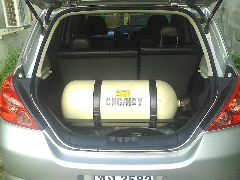

       ผมใช้ TIIDA รุ่น 1.8 5 ประตู ครับ ติดถึง EKC 70 ลิตรน้ำ(จุก๊าซได้ 15กิโลกรัม) ชุดหัวฉีด และหม้อต้มของ ROMANO ทั้งหมดของอิตาลี
ผลการใช้งานในช่วงแรก
อัตราเร่ง อืดกว่าน้ำมันพอสมควรประมาณ 10% (ไม่ได้ติด timeing advance processor เนื่องจากรุ่นนี้ยังไม่มีผลิต)
อัตราการสิ้นเปลืองของก๊าซ 0 .70 บาทต่อกิโลเมตร เติมเต็มถัง 120 บาทวิ่งได้170กม.
รอบเดินเบานิ่ง ไม่มีสวิง ไม่มีตก

       ถ้าอยาใส่ใหญ่ๆ ต้องใช้ 90ลิตร ครับลงได้แน่นอน เพราะมันสั้นกว่า Faber 70 ลิตร ซะอีก อิอิ

สุดยอด เลย ตอนแรกนำว่าจะเอาถังลงไม่ได้ซะอีก

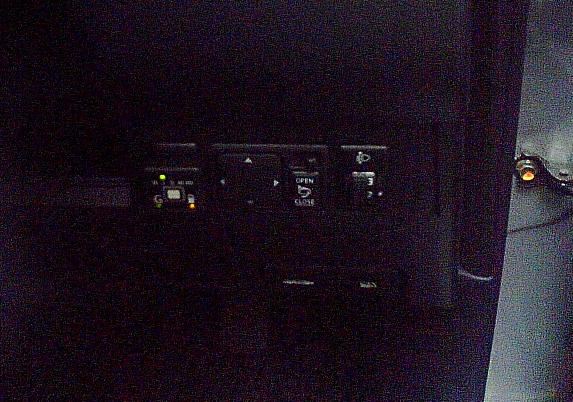

       Auto switch ครับ เล็กกระทัดรัดดี

23:14
124.120.133.30
       ถัง 70 ลิตรเต็มที่แล้วครับ ไม่งั้นความกว้างไม่พอ

       เรีนยคุณ chakarin ติดหัวฉีดดีก่าจริง ๆ ครัง เพราะทีด้าไม่ค่อยมีที่ให้วางหม้อต้มแบบดูด และท่อไอดีก็เป็นพลาสติก แถมการใช้งานก็สะดวกง่ายดายไม่มีดับ สลับแก๊สและน้ำมันได้สบาย ๆ ส่วนถัง 90 ลิตรเกรงจะเอายางอะไหล่ออกไม่ได้ เพราะขนาด 70 ลิตรยังต้องถอดพลาสติกตรงที่ล๊อกประตูหลังออกด้วย
