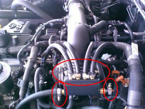

       ตำแหน่งโดยทั่วๆ ไปที่นิยมฝังหัวฉีดกันคือที่อยู่ในกากบาทสีแดง ซึ่งมีระยะที่ค่อนข้างไกลกว่าก๊าซจะเข้าสู่ห้องเผาไหม้ และง่ายสุดสำหรับการเจาะ

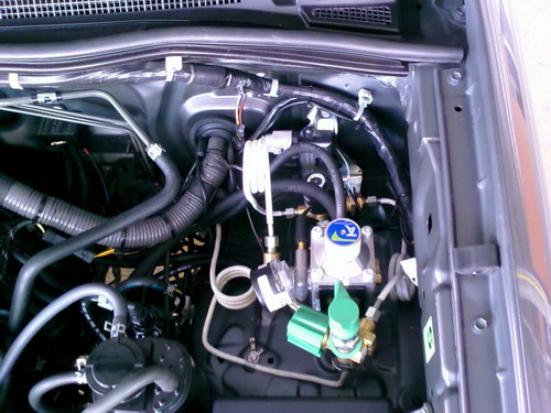

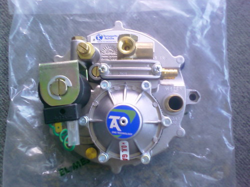

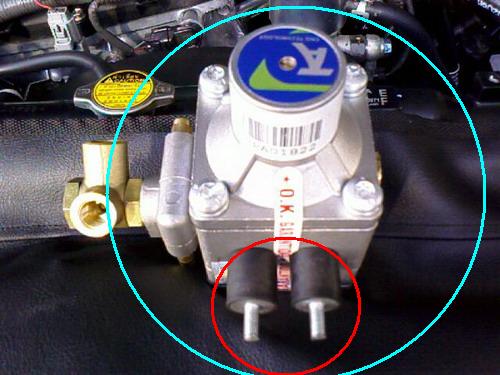

อีกเรื่องนะครับ เรื่องของหม้อต้ม ของยี้ห้อนี้ ได้ข่าว มาว่า ส่งเสียงครวญ คราง ดัง ครางตลอดเวลาทำงาน ทำให้การออกแบบหม้อต้ม ต้องมียางมารองจุดติดตั้ง มันเหมือนกับการแก้ปัญหาที่ปลาย ต้นเหตุคือทำอย่างไร ให้หม้อต้มไม่ดัง
เรียนคุณ k จริงๆแล้ว Regulator (หม้อลดแรงดัน) ของ Tomasetto Achille จะมีเสียงเฉพาะในระบบดูดครับ แต่สำหรับในภาพที่เห็นเป็น Regulator ของหัวฉีดครับซึ่งไม่มีเสียงในเวลาทำงานครับ และสำหรับระบบดูดวิธีแก้ง่ายๆ คือเปลี่ยนยางในหม้อต้มซ้ะเสียงนั้นก็จะหายไปครับซึ่งทางเราก็เปลี่ยนให้ด้วยครับที่ผมใส่ลูกยางที่หนังหม้อต้มเพื่อให้มันมีการให้ตัวได้(อิสระ) ไม่เสียดสีกับขายึด และไม่เข็กกับขายึดจนเกิดเสียงดัง
ปล. ที่เห็นในภาพเป็น Tomasetto Achille Regulator (หม้อต้ม) ในระบบดูด

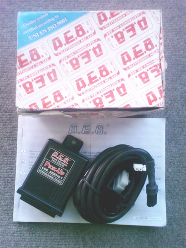

       ไม่ทราบว่ามีการติดตั้งตัว TIMMING ADVACE มีการติดตั้งด้วยหรือไม่ เครื่องยนต์ทุกตัวที่มีการดัดแปลงใช้ระบบ ngv จะต้องมีการติดตั้งตัว timming advance ด้วย ซึ่งเครื่องตัวนี้ก็เป็นเครื่องตัวเดียวกับ toyota venturi ของ ขสมก ที่วิ่ง ม.ธรรรมศาสตร์ กับ หมอชิต พนักงานขับรถ บอกว่า อัตราเร่งเหมือนน้ำมันทุกประการ ไม่มีอาการอืดเลย ถ้าติดตั้ง อุปกรณ์ครบ

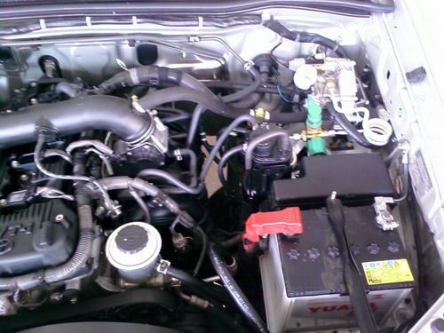

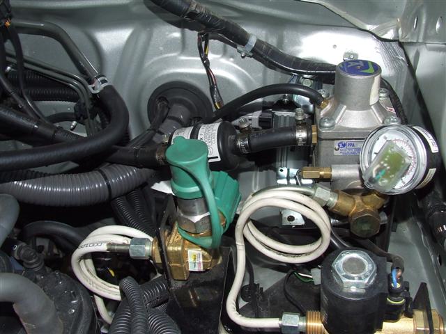

       ในภาพเป็นเครื่อง 2.7 VVT-i ที่ติดตั้งTomasetto Achille ในระบบดูดครับ ซึ่งทำงานได้ดีเช่นกัน แต่จะแตกต่างจากระบบหัวฉีดเรื่องอัตราเร่งแซง ซึ่งถ้าเป็นหัวฉีดสามารถเร่งคันเร่งขึ้นไปที่ความเร็วทะลุ 170 กิโลเมตร/ชั่วโมงได้ไม่ยากนัก และอัตราการสิ้นเปลืองก๊าซที่จะมากกว่าระบบหัวฉีดพอควร
ปล.ในขนาดถังที่เท่ากันเติมก๊าซเต็มเหมือนกันระบบหัวฉีดจะวิ่งได้ระยะทางที่มากกว่า

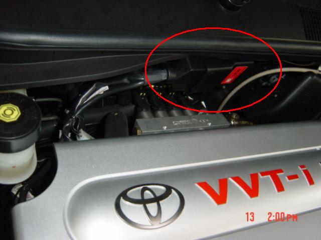

เรียนคุณ k สำหรับ Timing Advance Processor (TAP) เพื่อตั้งองศาไฟในการจุดระเบิดให้สูงขึ้นนั้นของเราใช้ของ A.E.B. ครับเป็นของ ITALY ซึ่งสามารถปรับองศาไฟได้สูงถึง +/- 18 องศา
 จาก k ด่วย
 จันทร์, 8/1/2550
10:11
58.8.120.196
       ไม่ทราบว่า ตัว timming advance ติดตั้งไว้ตรงไหนครับ ในภาพไม่เห็นมีเลยครับ อยากเห็นรูปอุปกรณ์ครับผม

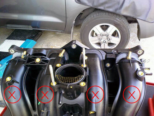

       ใช้ได้เลยครับงานสวยมากขอชม แต่ควรทำแบบนี้ทุกงามนะครับ ไม่ใช่พองานมากแล้วทำลวกๆ อย่าทำเหมือนร้านที่มีชื่อแห่งหนึ่งที่พัทยา เจาะท่อไอดีแบบสดๆ ลองกลับตานึกเศษอลูมิเนียมมันจะไปอยู่ตรงไหน รถใครเจอก็ซวยไป

       ติดตั้งชุดหัวเติมก๊าซกับ Regulator ไว้ในชุดเดียวกันโดยการสร้างขายึดขึ้นมาใหม่ทั้งหมด และใช้รูยึดเดิมที่มีมากับตัวรถอยู่แล้วไม่มีการเจาะเพิ่มใดๆ

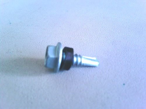

       ใช้น็อตปลายสว่านไร้สนิมในการยึดท่อก๊าซแรงดันสูง

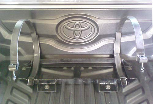

       ขาถังขนาด 100 ลิตร(น้ำ) ที่สร้างขึ้นมาเพื่อให้ติดตั้งได้อย่างถูกต้องตามกฏข้อบังคับต่างๆ และไม่ทำให้ตัวพื้นกระบะมีการฉีกขาดหลังจากการใช้งานจริง

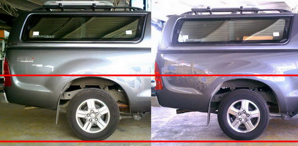

       ตัวกระบะก่อนติดตั้งถัง และเมื่อติดตั้งถังขนาด 100 ลิตร(น้ำ) น้ำหนัก 100 กิโลกรัม เข้าไปแล้วเตี้ยลงมาเล็กน้อยประมาณ 1.50 นิ้ว แต่จะทำให้ตัวรถของ Toyota Vigo ที่ว่าตูดเบาจะเกาะถนนมากยิ่งขึ้น
