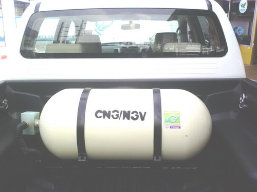

       อยากทราบว่า vigo 2.7
2 ถัง วางกระบะ 100 lit ผอม 1ใบ --กับ100 lit อ้วนใบจะได้ไหมครับ
เพราะตามรูป 100 lit ผอมสามารถเข้าไปได้สุด แต่ถ้าใบที่2คงจะติด ซุ้มล้อ เลยถ้าเอา 100 lit อ้วน มาวาง ติดกันเลยได้ไหมครับ <<<แล้วจะตรวจสภาพผ่านหรือปล่าวครับ>>

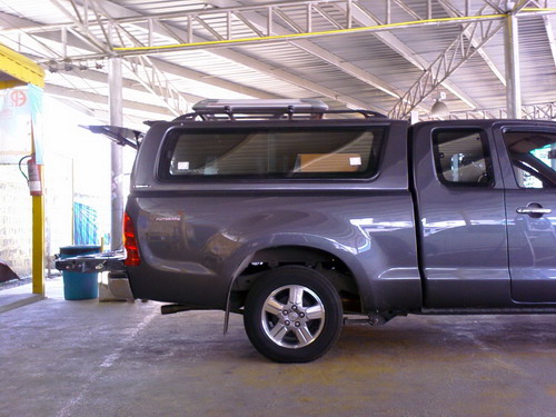

 จาก จะซื้อมาติดบ้าง
 จันทร์, 12/3/2550
12:59
203.149.28.2
       ขอถามหน่อยตัวนี้เป็นตัว extra cab หรือ single cabหนะครับ เห็นเนื้อที่เหลือเยอะสำหรับวางถัง
NTECH
 จาก NTECH
 จันทร์, 12/3/2550
16:26
203.113.37.6
       คำตอบที่ 42
เป็น Toyota extra cab ครับผม

       อยากทราบว่าถัง 100 ลิตร ติดใต้ท้องได้ไหมครับ หรือ ติด 2ถัง บนกระบะ 100 ใต้ท้อง 50 ลิตร ได้ไหมครับ

       สำหรับ Toyota Vigo 2.7 ที่เป็น 4 ประตูผมขอเอาภาพการติดตั้งถังขนาด 100 ลิตร(น้ำ) แบบสั้นมาให้ชม
ปล. ในภาพเป็นเครื่อง 3.0 D-4D ที่กำลังพัฒนากันอยู่ในระบบ DDF (Diesel Dual Fuel)

 อังคาร, 13/2/2550
20:03
203.113.36.10
       คำตอบที่ 37
- อยากทราบว่าถัง 100 ลิตร ติดใต้ท้องได้ไหมครับ หรือ ติด 2ถัง บนกระบะ 100 ใต้ท้อง 50 ลิตร ได้ไหมครับ
- ราคาเท่าไรครับ เอาแบบที่เห็นในภาพเนี่ย
- NTECH คืออะไรครับ ชื่ออู่ใช่ไหมตั้งอยู่ที่ไหนครับ มีกีสาขา
ตอบ คุณ วิช
- ถ้าเป็น Toyota Vigo 2.7 ติดใต้ท้องไม่ได้ครับ เพราะว่าติดไปแล้วยางอะไหล่ไม่รู้จะเอาไปไว้ไหน แถมยังตรวจสภาพไม่ผ่านด้วยครับ กฏว่า "จุดที่ต่ำสุดของถังจะต้องสูงจากพื้น 1 ฟุต"
- แบบในภาพราคาค่าติดตั้งประมาณ 57,000 บาท (หักส่วนลดของ ปตท. แล้ว)
- NTECH คือชื่อ อู่ที่เราขอเรียกตัวเองว่าอย่างนั้น จริงๆ แล้วชื่อ หจก. พี เจ เอ็ม ซัพพลาย จำกัด มีที่เดียวยังไม่มีสาขาครับ
