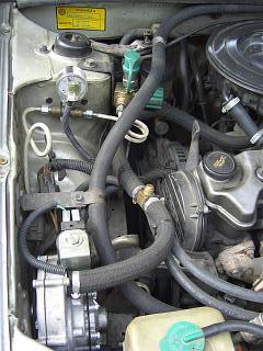

 จาก A-YOS
 ศุกร์, 5/5/2549
14:23
203.209.117.32
       รถ Nissan sunny B14 1500c.c. ติดตั้งอุปกรณ์ NGV BRC หัวฉีด 4 หัว ราคา 50,000 บาทที่อู่ชื่อ super central gas อยู่ที่ข้างสะพานข้ามรัชวิภา มาได้สองอาทิตย์
ถ้าขับใช้นำมัน 91 จะปกติดี แต่เมื่อ gas ทำงาน เครื่องจะไม่มีกำลัง โดยเฉพาะตอนออกตัวจากหยุดนิ่งเครื่องจะดับ
ไปแก้ที่อู่เดิมหลายครั้งไม่สำเร็จ ต้องบอกชื่ออู่แล้วเพราะทนไม่ไหวครับ อู่บอกว่าซ่อมเครื่องไม่เป็น และสาเหตุไม่ได้เกิดจากระบบแก๊ซที่ติด
lpgman
 จาก lpgman
 เสาร์, 6/5/2549
12:38
203.113.33.9
       คุณ A-YOS กระทู้นี้มิได้มีอะไรเกี่ยวกับคุณ รถ B11 คันนี้ติดระบบ fumigation แปลว่าระบบดูดไม่ใช่ระบบหัวฉีดและไม่ได้ติดที่อู่ที่คุณว่ามาด้วย ส่วนเรื่องรถคุณนั้นหากเป็นจริงก็น่าเห็นใจอยู่แต่มันเป็นความซวยของคุณเองซึ่งก็คงมีแต่คุณกับอู่เท่านั้นที่รู้รายละเอียด ผมเห็นคุณไปโพสต์ที่ห้องรัชดาพันธุ์ทิพย์ด้วยเข้าใจว่าคงแค้นมาก แต่ขอความกรุณาอย่ามาโพสต์แทรกในกระทู้คนอื่นซึ่งไม่เกี่ยวกับคุณเลย อย่ามาระบายความแค้นผิดที่ผิดทางโปรดสำเหนียกด้วย
