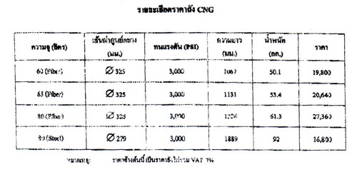

       คุณติ่ง 2 ถ้ามีอุปกรณ์เอ็นจีวีของใหม่ Tomasetto ราคาถูกจริงๆ รับซื้อครับ มีการรับประกันให้รึเปล่าครับ และถังเอ็นจีวีขนาด 70 ลิตรใบละ 11,000 บาท ที่คุณติ่ง 2 ว่า ขอสั่งซื้อสัก 10 ใบ ขนาด 100 ลิตร 5 ใบ จัดมาเลยครับผมรับซื้อจริงครับ ขอใบเสนอราคาด้วยครับเบอร์ Fax. 02-320-2994 หรือ เมล์มาได้เลยครับ NTECHNGV@hotmail.com ยินดีใช้บริการครับ
ปล.หามานานและต้นทุนราคาถูกแบบนี้คนใช้จะได้จุดคุ้มทุนเร็วขึ้น ช่วยกันประหยัดดีครับ
NTECH
 จาก NTECH
 เสาร์, 28/10/2549
17:57
203.113.37.11
       ถังไฟเบอร์ หรือถังเหล็กสำหรับ NGV ประเทศเรายังไม่เคยพบข้อมูลว่าผลิตได้ครับผม
ส่วนราคาถังไฟเบอร์ที่นำมาให้ดูนี้เป็นบริษัทๆ หนึ่งนำเข้ามาขายครับ

       ถ้าคุณคิดว่ามันแพงไม่คุ้มทุนก็ไม่น่าจะไปติดมันนี่ครับ มันสิทธิของคุณไม่มีใครเอาเงินในกระกระเป๋าคุณไปได้หรอก ถ้าคิดว่ามันแพงจะไปติดมันทำไมถัง ngv บ้าอะไรเขาจะขาย 4800 บาท คุณผลิดมาขายซิ (ถูกกว่า lpg อีก) แล้วที่คุณใช่อยู่ลองเอามาชั่งกิโลแล้วขายซิมันได้กี่บาท(โครตแพงเลยใช่เปล่า) เพราะฉะนั้นของจะแพงหรือถูกอย่าเอามาชั่งกิโลแล้วบอกว่าแพง ถ้าใช้แล้วคุ้มก็ไม่แพงครับ สรุปคุณไม่เหมาะที่จะใช้ NGV น่าจะใช้น้ำมันต่อไปไม่ใช่บ่นแล้วไปติดน๊ะครับ
