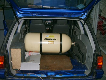

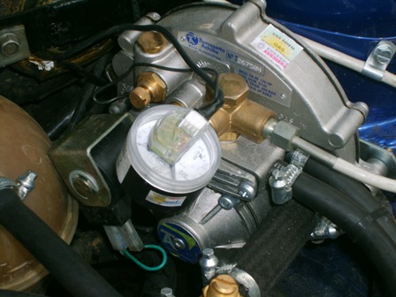

       ถัง 100 ลิตรเติมได้22-23กิโล
twc
 จาก ปวส.ธรรมดา
 อังคาร, 9/5/2549
19:18
61.19.47.117
       เครื่องรุ่นนี้ว่างอยู่ในรถหลายตระกูล opel daewoo ใคร่สนใจก็ไปหาติดตั้งกันได้

       เจาะพื้น 2 รู ขาอีก 4

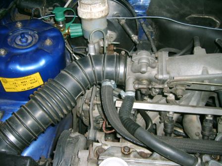

       มิกเซอร์ฝังมองไม่เห็น(สงสัยเป็นความลับ)

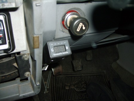

       สวิทยช์บอกระดับแก็ส 5 เม็ด สตาร์ทน้ำมัน เร่ง2000รอบเปลี่ยนเป็นแก็สเอง

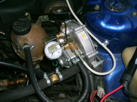

       หม้อต้ม

       ติดที่ s.o.พัทยาครับ(เครือสยามราช) อัตราเร่งดี ตีนปลาย 150 ก็วิ่งได้ สงสัยเครื่องรถมันจะใหญ่ 8 วาว์ลด้วย ข้อเสียเติมแก็สเต็มรอบมันเร่ง ไม่รู้เป็นที่รถหรือแก็สเต็ม อู่s.o.นี่เค้าเป็นอู่ซ่อมรถด้วยครับวางเครื่อง เป็นเซียงกงด้วย รถใครไม่สมบูรณ์เค้ามีของลองไม่ไล่ไปทําที่อื่น แต่เสมียนมั่วสั่งอย่างนึงได้อีกอย่าง สั่งติดดูดใส่หัวฉีดให้เฉยเลยก็ถอดออกเกรงใจช่างแต่พี่เค้าก็รู้ว่าเด็กเค้ามั่วเอง เดี่ยววัดอัตราบริโภคชัวร์ๆแล้วจะ post ใหม่ครับ ที่บ้านยังมี b14 เครื่อง1600อีกคันติดคนละที่เดี๋ยวถ่ายรูปมา post8iy[

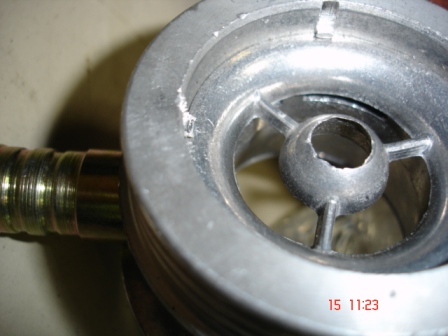

       มิกเซอร์ที่ฝังในท่อยาง
