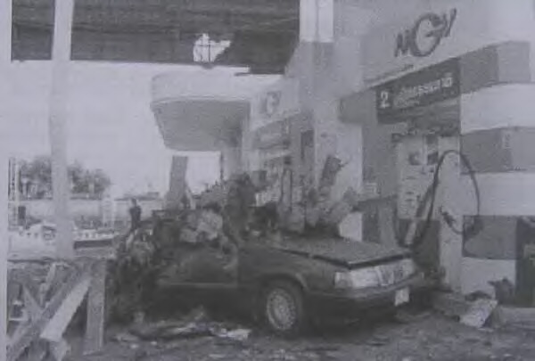

       ได้ดูภาพจากเมืองนอก เห็นรถที่ไปเติมก๊าซเอ็นจีวี แล้วเกิดถังระเบิด จึงเกิดความกลัวไม่กล้าติดแล้ว ngv เพราะไม่มั่นใจในความปลอดภัยอย่างที่โม้กันเลย ใครรู้อะไรตอบหน่อยครับ ด่วนน่ะ

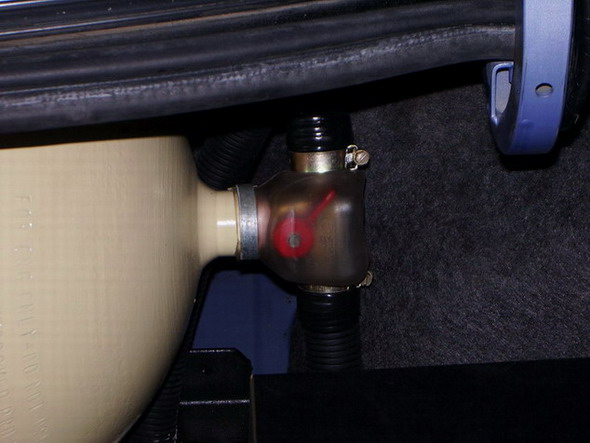

       อ้อ ขอถามคุณ TCL อีกหน่ยอครับ สงสัยว่าถังอินเดียดูยังไงครับ ตอนผมไปติดที่ร้านเค้าก็บอกว่าถังมีอย่างเดียวของ ปตท ขายมาให้ ถ้าไงขอดูรูปถ่ายหน่อยได้ไหมครับ จะได้คลายความสงสัย
 จาก TLC
 อาทิตย์, 11/6/2549
16:26
203.170.228.172
 คำตอบที่ 74
       ถังอินเดียวาล์วของถังจะเป็นสีดำเหมือนในรูปคำตอบที่ 13 ของคุณสุภศิษฏ์ ส่วนถังอิตาลี่จะเป็นวาล์วสีแดงมียางหุ้มครับ
