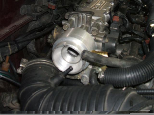

 จาก สุภศิษฏ์
 พุธ, 24/5/2549
21:20
58.8.126.32
       เรียนคุณ TLC ผมไม่มีอะไรกับ AIS เพียงแต่หาชื่อเมล์ที่บอกคนอื่นแล้วจำง่ายๆครับ
จากปํญหาของผมจริงอย่างที่คุณ TLC แนะนำจากคำตอบที่ 17
ผมได้ทดลองเปลี่ยน Mixer อย่างที่แนะนำแล้ว อัตราเร่งดีขึ้นมากเลยครับ รอบเดินเบาก็เท่ากับน้ำมัน
อยู่ในระดับพอใจ แต่มีไฟ Check Engine ติด
 จาก สุภศิษฏ์
 พุธ, 24/5/2549
21:25
58.8.126.32
       เปลี่ยนเสร็จแล้ว อัตราเร่งดีขึ้นมาก แต่ไม่รู้จะกินแก๊สมากหรือเปล่า
ขอรองดูก่อนแล้วจะมาให้ข้อมูลเพิ่ม
 จาก TLC
 พุธ, 24/5/2549
21:55
203.170.228.172
       คุณสุภศิษฏ์ สรุปว่าไม่มี MIXER ใช่ไหมครับ ถ้าใช่แสดงว่าร้านที่ติดให้คุณแย่มากครับ MIXER ราคาไม่กี่ร้อยไม่น่าทำกัน ผมยินดีด้วยครับที่รถคุณน่าใช้มากขึ้น หลังจากประสบปัญหามามากพอสมควร เรื่องไฟ Check Engine ยังติดอยู่อย่างที่ผมบอกครับรอบเดินเบาที่มากกว่า 1000รอบน่าจะจูนได้เพื่อไม่ให้ไฟติด ส่วนรอบเดินเบาผมก็ยังไม่ได้ทำการลองของผมเลยครับ

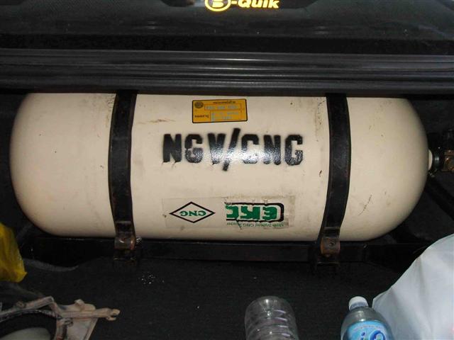

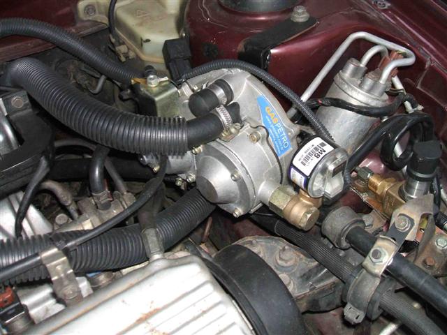

 จาก TLC
 จันทร์, 22/5/2549
21:42
203.170.228.172
       เห็นรูปรถคุณสุภศิษฏ์ แล้วสงสัยไม่มีMIXERหรือครับ ดูจากรูปแล้วจ่ายก๊าซเข้าที่ท่อไอดีตรงๆ ถ้าใช่ตามที่ผมเข้าใจนะ ผมแนะนำลองเปลี่ยนเป็นติด MIXER ขนาดไม่เกิน30 mm.แล้วลองทำการจูนเอง ผมว่าคุณน่าจะทำได้ลองไปเรื่อยๆแล้วดีแน่นอนครับ(ก่อนทำเก็บค่าการจูนของเก่าไว้ ถ้ามีปัญหาปรับกลับคืนได้) คุณใช้ถังอินเดียน้ำหนักมากว่าของอิตาลีตั้ง 10 ก.ก. ของผมถังหนัก 63 ก.ก.ครับ
 จาก TLC
 อังคาร, 23/5/2549
22:36
203.170.228.172
       ผมจะบอกให้ครับคุณสุภศิษฏ์ ที่ทางร้านนำถังอินเดียติดให้เพราะว่าราคาถูกกว่าของผมประมาณ 4000 บาทครับ ส่วนเรื่อง MIXER ที่บอกว่าติดอยู่ข้างในผมอยากรู้จริงๆว่ามีจริงตามที่ทางร้านบอกหรือไม่ ถ้าเป็นจริงจะได้เป็นความรู้ใหม่ เนื่องจากผมเห็นรถที่ติด NGV ระบบดูดเป็นร้อยคันแต่ผมไม่เคยเห็นเหมือนของคุณเลย ( MIXER ที่ต่างประเทศใช้กันสำหรับ NGV ก็รูปร่างเหมือนอย่างที่คุณเห็นครับ)

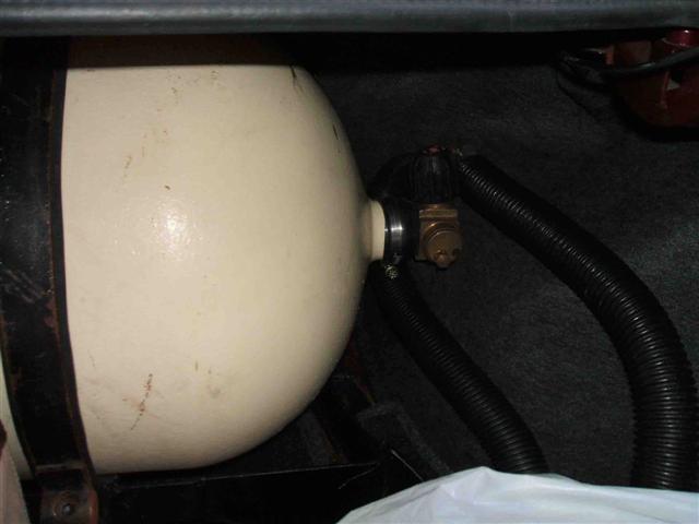

 จาก หนุ่ม
 พุธ, 24/5/2549
17:53
203.155.221.253
 คำตอบที่ 48
       โอ้ ฟองฟอดเลย อันตรายน่าดูแฮะ รั่วสะสมในห้องโดยสารมาก ๆ เข้า ไม่มีที่ระบาย และสะสม ถึงจุด ๆ หนึ่ง มีประกายไฟประกอบ รับรอง พรึ่บ บึ้ม
เรื่อง สูดกลิ่น มีเธน เข้าไป มาก ๆ ไม่มีผลเสียต่อสุขภาพ มากหรอกครับ เหมือนเรา ดม ตด มาก ๆ เท่านั้นเองครับ จริง ๆ นะ
แต่ถ้า LPG รั่ว จะมีกลิ่นเหม็น ที่ชวนเวียนหัวมากกว่า ทำให้สังเกตได้ง่ายกว่าครับ

 จาก อ๊อด
 อังคาร, 30/5/2549
08:41
210.1.7.12
 คำตอบที่ 50
       ดูจากภาพเห็นได้ว่า ก๊าซรั่ว รถผมเองก็สงสัย แต่ไม่ทราบว่าจะตรวจอย่างไร เพราะปกติตอนเย็น เติมก๊าซจากปั๊ม ปตท.บริเวณถนนกำแพงเพชร หลังสวนจตุจักร ปริมาณก๊าซขึ้นเต็ม 4 ขีด กลับบ้านบริเวณประชานิเวศน์ 1 ห่างประมาณ 4 กม. จอดรถ ตอนเช้าติดเครื่อง พบว่า ปริมาณก๊าซเหลือเพียง 3 ขีด ซึ่งไม่น่าจะลดได้ขนาดนี้ แต่ก็ไม่แน่ใจว่า ปั๊มที่ใช้บริการกำลังอัดดีหรือไม่ อาจเป็นไปได้ที่ปั้มนี้เติมได้ไม่เต็มที่ เพราะแท๊กซี่ที่จอดอยู่ก็บอกว่า ปั้มนี้กำลังอัดไม่ค่อยดี อยากสอบถามว่า
1. จะตรวจทราบได้อย่างไรว่า ก๊าซรั่ว หรือ
2. อาจต้องเติมตอนเย็น แล้วตรวจดูว่า เติมก๊าซไปกี่กิโล วิ่งไประยะทางเท่าไร ตอนเช้ารีบไปเติมอีก แล้วดูว่าเติมได้อีกเท่าใด แล้วจึงนำมาเปรียบเทียบ
ขอคำแนะนำตามข้อ 1 ด้วยครับ
