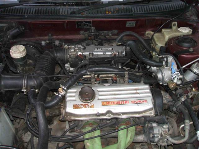

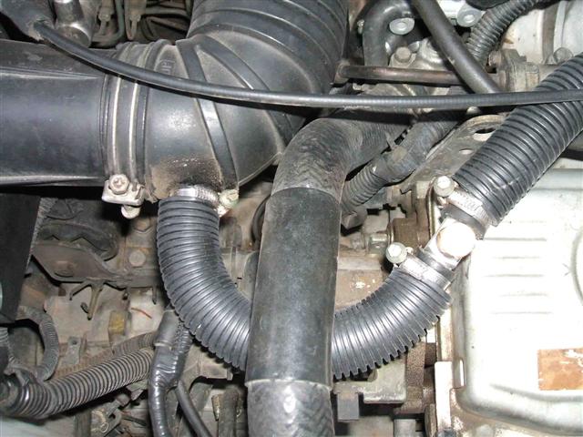

 จาก เจ คนติดก๊าซหัวฉีด
 อาทิตย์, 4/11/2550
23:05
124.121.174.62
       รั่ว ที่ วาล์วหัวถัง ngv ทำไม่ ถึงเข้ารถ ได้ละ ก็มัน มีท่อ โปโล หุ้ม เพื่อนำก๊าซออกนอกรถ อยู่แล้ว แต่ที่เห็น ในรูป ท่อโปโล มีรอยผ่า ผ่าทำไม!!!!!!!!!!!!!!!!!!!!!!!!!!!เหตุผล........
ตรวจผ่านมาได้อย่างไร หรือ ว่า ไม่ได้ไปตรวจเช็ค ปกติ ถ้าทีมเกษตร ตรวจจริง งานไม่น่าจะมีพลาด นะครับ ผมก็ รู้จักกับคนที่นั่นดี เห็นผม ไปตรวจ ตรวจเข้ม ทุกจุด
เรื่อง วิ่งไม่ออกอืด ก็ไม่ใช่เรื่องมิกเซอร์ เขาติดมิกเซอร์ แต่เป็นแบบฝัง ไว้ในท่อจากกรองอากาศ
ที่สมัยนี้ เขานิยมใช้กัน
แต่ผม ว่า ท่อแก๊ส จากหม้อต้ม ไปมิกเซอร์ มันยาวเกินไป ปกติ ท่อตัวนี้ต้องสั้นเท่าที่จะสั้นได้
ดีนะ ไม่เอาหม้อต้ม ไว้ฟากนึงของรถ แล้ว เดินท่อไปหา มิกเซอร์อีกฟาก นึง
มันไกลไปครับ
แล้วถ้าอยากให้วิ่งดี อีกนิดนึง ให้ ปรับ จานจ่าย ให้ไฟแก่ ขึ้นอีกนิดครับ จะทำให้วิ่งดีขึ้นครับ
