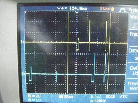

       ถ้าแปลงสัญญาณหัวฉีดเป็นWeak แล้วอาการที่ทางคุณjame บอกจะหายไปใช่มั้ยครับ
แล้วต้องทำยังไงถึงจะแปลงสัญญาณได้ครับ

       ไม่ทราบว่าติดของอะไรมาครับ อันที่เคยเจอเอาแบบไม่ปรกตินะคับ หัวฉีดน้ำมัน มันคิดจะฉีดตอนไหนมันก็ฉีด มันไม่เป็นลำดับเลยทำเครื่องสดุดครับ บางครั้งก็ถึงขั้นดับใช่หรือไม่ครับ

       คุณ Jame ครับ ปรามาณว่าสัญญาญหัวฉีดหายในบางจังหวะอะไรประมาณนี้ใช่มั้ยครับ
ผมไม่ขอเอ่ยนามยี่ห้อได้มั้ยครับเพราะกลัวเค้าจะเสียนะ ส่วนคุณ SANN31 ติดแล้วไม่มีปัญหาเลยเหลอครับ ผมเคยสอบถามของChevrolet ที่ติดมาจากศูนย์บางคันก้อเป็นอาการเหมือนของผมอ่ะคับแปลกมาก

       Chevrolet, Ford ต้องแปลงสัญญาหัวฉีดแปลงเป็น Weak ครับ

       ของผมก็ aveo เหมือนกัน ติดมาได้ 2 ปีกว่าแล้ว แต่ก่อนเป็นเหมือนกัน ให้ร้านทำให้ก็ไม่ดีขึ้น แต่เดี๋ยวนี้ทำเอง โดยตั้งให้รอบเดินเบาเป็นน้ำมันแทน ถ้าแก๊สลงมากเครื่องจะอืด ลองปรับที่โปรแกรมแก๊สและก็ที่หัวฉีดดูนะครับ.. club aveo

       ขอบคุณนะคับที่ให้ความรู้ ตอนนี้อาการก้อยังเหมือนเดิม
แต่ตอนเดินเบาใช้น้ำมันพอรอบถึง1000กว่าๆก้อใช้แก๊สครับ

       ขอผมตั้งเดินเบาไว้ที่ 1250 ถ้าใช้ไปพอรอบต่ำกว่านี้ จะปรับเป็นน้ำมันอัตโนมัติ แต่ไฟแก๊สยังโชว์อยู่นะครับแต่จะมีเสียงแทน ลองไปปรับในโปรแกรมตรงแท็ป configuration ในช่อง sensibility ดูนะครับ ของผมปรับ 0.7 (ms) ลองดูครับ ผมว่ามันมีปัญหาตรงโปรแกรมนั่นแหละครับเราปรับไม่ได้เอง ต้องลองผิดลองถูกดู เพราะของผมตอนเป็นแรกๆ ไปเปลี่ยนรางหัวฉีดใหม่ก็ยังเหมือนเดิม เอาใจช่วยครับขอให้โชคดี..
