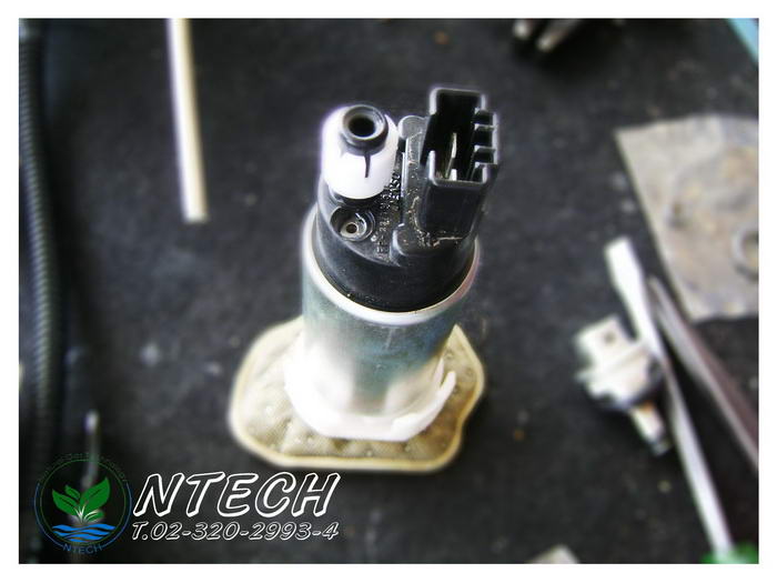

       ปั๊มติ๊กเสื่อมสภาพ หรือเสียไม่ทำงาน กรองอุดตัน สร้างแรงดันไม่ได้ ปั๊มติ๊กมีอายุงานเช่นเดียวกัน การยืดอายุงานของปั๊มติ๊กควรจะมีน้ำมันเอาไว้อย่างน้อย 1/4 ของถัง น้ำมันจะได้ท่วมตัวปั๊มติ๊ก ตัวปั๊มติ๊กเองจะไม่เกิดความร้อนสูง ดูดแต่น้ำมันก้นถังทำให้อุดตันแรงดันไม่ดี

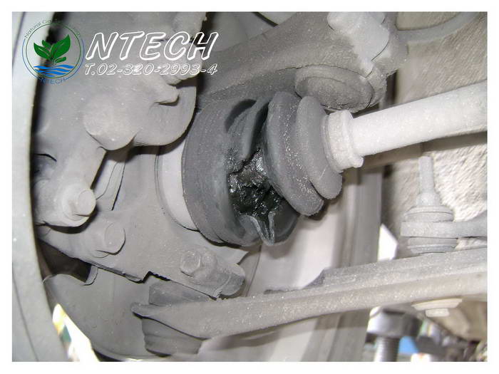

       บูสเพลาขับเป็นยาง อายุงานประมาณ 5 ปี จะเริ่มแข็งกรอบแตกร้าว ทำให้เพลาขับไม่มีจาระบี เกิดเสียงดัง เวลาออกตัว หักเลี้ยวจะเริ่มมีเสียงดัง ถ้าไม่ทำการแก้ไขเพลาขับพังทั้งทั้งเส้น โอกาสเพลาขับหลุดมีสูง

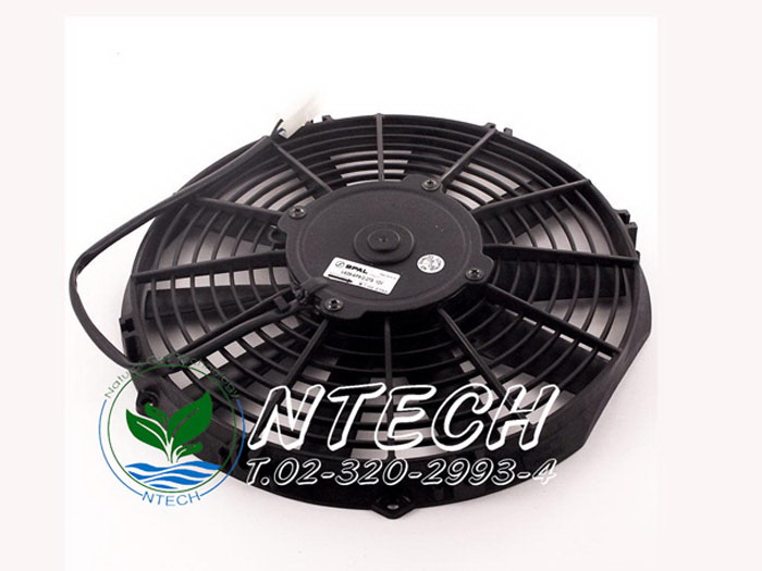

       พัดลมไฟฟ้าไม่ทำงาน ทำๆ หยุดๆ เข็มความร้อนจะขึ้นหรือสูงกว่าปกติ ความร้อนเครื่องยนต์สูงไม่ควรใช้งานได้ในระบบก๊าซ

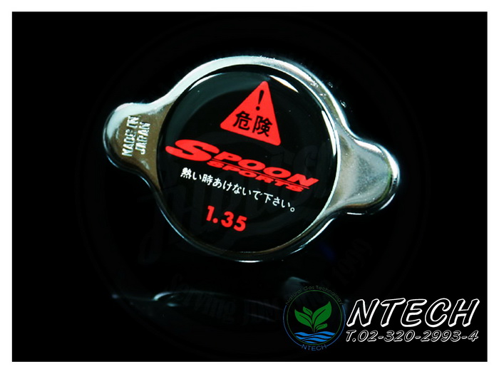

       ฝาหม้อน้ำหมดอายุ ไม่สามารถเก็บเพรสเชอร์อยู่ มีอากาศในระบบหล่อเย็น ความร้อนจะขึ้น และน้ำดันออกเมื่อความร้อนสูง ลูกยางฝาหม้อน้ำกรอบแข็ง

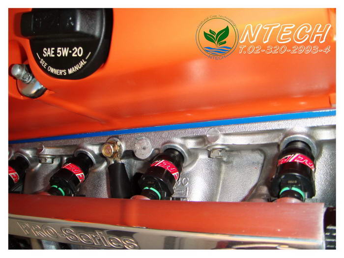

       หัวฉีดน้ำมันอุดตัน เสื่อม หยุดน้ำมันไม่อยู่ ขณะใช้งานในระบบก๊าซแต่มีน้ำมันลงไปร่วมด้วย ทำให้เครื่องยนต์น๊อค ดับ หรือสั่นกว่าปกติ ควันขาวออกท่อไอเสีย เดินเบาไม่เรียบ
