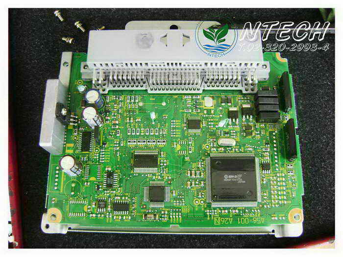

       กล่องสมองกล หรือ ECU ของรถยนต์ เจอปัญหาอยู่รุ่นเดียวคือ Nissan NEO 1.6 และ 1.8 กล่องจะเสียจะสั่งจุดระเบิดบ้างไม่จุดระเบิดบ้าง ในระบบน้ำมันก็ไม่สามารถวิ่งได้ แต่สามารถซ่อมแก้ไขได้ประมาณ 4,500 บาท ไม่ทราบสาเหตุว่ามาจากอายุงานของกล่องสมองเองหรือไม่ เนื่องจากรถที่ไม่ติดก๊าซก็พบปัญหานี้เช่นเดียวกัน อายุงานที่พบประมาณ 150,000 กิโลเมตร

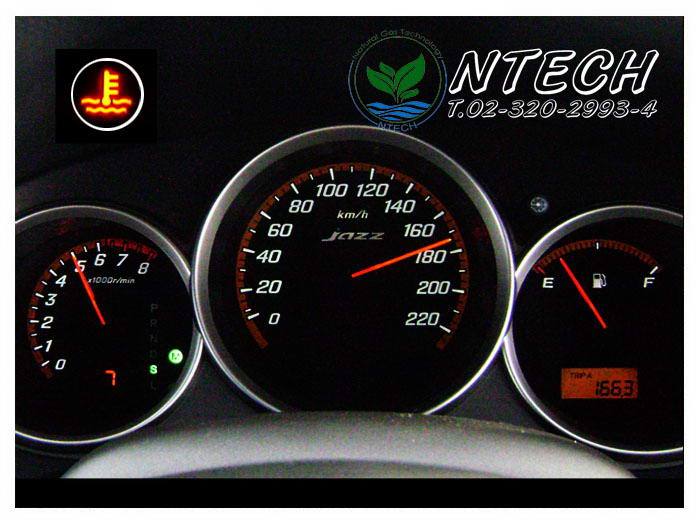

       พัดลมไฟฟ้าเสีย หรือทำงานไม่สมบูรณ์ ทำให้เกิดความร้อนในขณะรถจอด อย่าง Honda จะมีพัด 2 ตัว ถ้าเป็น Toyota จะมีแค่ตัวเดียว ถ้าพัดลมเสียความร้อนจะมาทันทีในขณะรถติด
- Toyota Vios มีพัดลมตัวเดียว และไม่มีเกจความร้อนต้องระมัดระวังให้ดี ให้ดูสัญญาลักษณบนหน้าปัดบ้างไฟรูปเครื่องจะโชว์
- Honda Jazz และ City ให้สังเกตุอุณหภูมิของห้องโดยสารขณะรถติด แอร์จะไม่ค่อยเย็น และสัญญาลักษณ์ความร้อนจะโชว์
ปล. สังเกตุสัญญาลักษณอุณหภูมิบนหน้าปัด สัญญาลักษณไฟรูปเครื่องยนต์ให้ดี

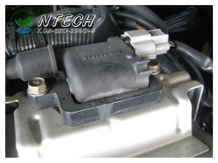

ปัญหาของคอยล์จุดระเบิดเสื่อมสภาพ จุดบ้างไม่จุดบ้าง ไม่สม่ำเสมอ, ไฟรั่วลงกราวด์
เครื่องยนต์มีอาการเบาดับ, สั่น, กระตุก, เร่งไม่ออก, เบรกแข็ง, พวงมาลัยหนัก และไฟเอ็นจิ้นโชว์ แต่ระบบน้ำมันรถวิ่งฉิวเลย
ให้ตรวจเช็คระบบจุดระเบิดก่อนอันดับแรก, เช็คหัวเทียน, คอยล์จุดระเบิด
คอยล์จุดระเบิดทำหน้าที่แปลงกระแสไฟ แล้วส่งไฟไปที่หัวเทียน
คอยล์มันเสื่อมทำงานไม่สม่ำเสมอ ไม่สมบูรณ์ จุดบ้างไม่จุดบ้าง ในรอบเดินเบาเครื่องยนต์จะสั่น สะดุด (เปิดแอร์ ใส่เกียร์D เหยียบเบรก) หรือขณะจอดอยู่นิ่งจะเห็นชัดที่สุด แต่ในรอบสูงอาจจะไม่ออกอาการให้เห็นเท่าไร หรือไม่มีอาการเลย
แล้วทำไมในระบบน้ำมันไม่เห็นเป็นอะไรเลย น้ำมันใช้ไฟอะไรจุดก็ติด แต่ NGV มันจุดติดไฟยาก ถ้าระบบจุดระเบิดไม่สมบูรณ์ มีอาการให้เห็นทันที
คอยล์จุดระเบิดราคาประมาณ 2,750 บาทต่อลูก มันมี 2 ลูก คอยล์คู่ จุดระเบิดหัวใดหัวหนึ่งเสียแล้ว ที่เหลือจะตามมาในระยะห่างกันไม่นาน เช่นเดียวกับหัวเทียน แนะนำให้เปลี่ยนพร้อมกันทั้งหมด

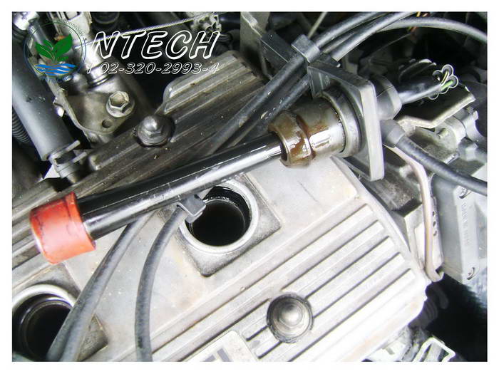

       สายหัวเทียนที่เป็นยางจะมีอายุการใช้งาน วัสดุที่เป็นยางเมื่ออยู่ในความร้อนนานๆ จะเริ่มแข็ง กรอบ แตกร้าว ทำให้เกิดไฟรั่ว ถึงแม้จะใช้น้ำมันก็เป็นเช่นกัน สายหัวเทียนมีอายุการใช้งานประมาณ 100,000 - 150,000 กิโลเมตร ไม่เกิน 5 ปี ถ้าต้องเปลี่ยนแนะนำเปลี่ยนใหม่เท่านั้น
NTECH
 จาก NTECH
 อังคาร, 27/4/2553
12:35
113.53.191.68
 คำตอบที่ 81
       ถอดปลั๊กหัวเทียน แล้วพบว่ามีคราบของน้ำมันเครื่องเกาะเต็ม แสดงว่าลูกยางเป้าหัวเทียนทรุดตัว ทำให้น้ำมันเครื่องลงไปในเป้าหัวเทียนได้ การจุดระเบิดจะไม่สมบูรณ์ ปลั๊กหัวเทียนเปียกเยิ้มไปด้วยน้ำมันเครื่อง เซรามิกของหัวเทียนแตกร้าวเป็นคราบเหลือง ไฟรั่วลงกราวด์
แนะนำให้เปลี่ยนใหม่ทั้งหมด รวมไปถึงซิลยางของฝาครอบวาล์วด้วย ยางเป้าหัวเทียนทรุดตัว และแข็ง เนื่องจากอายุการใช้งาน อายุงานประมาณ 100,000 กิโลเมตรขึ้นไป

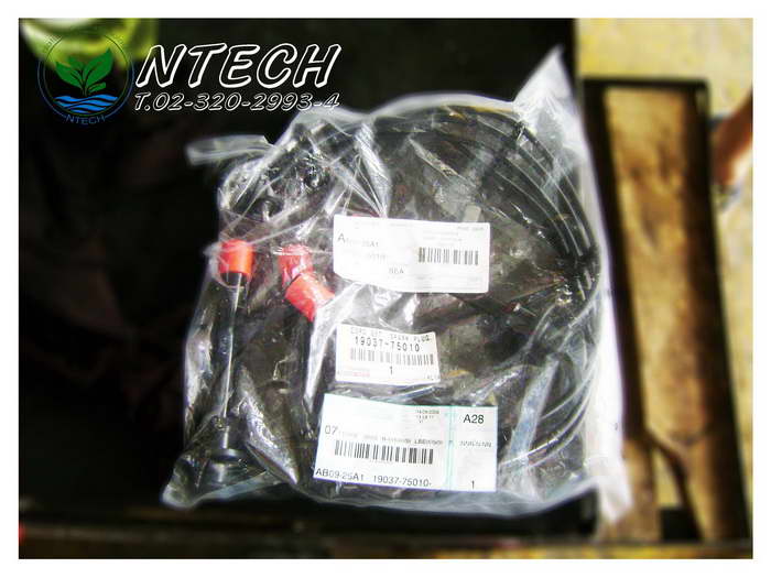

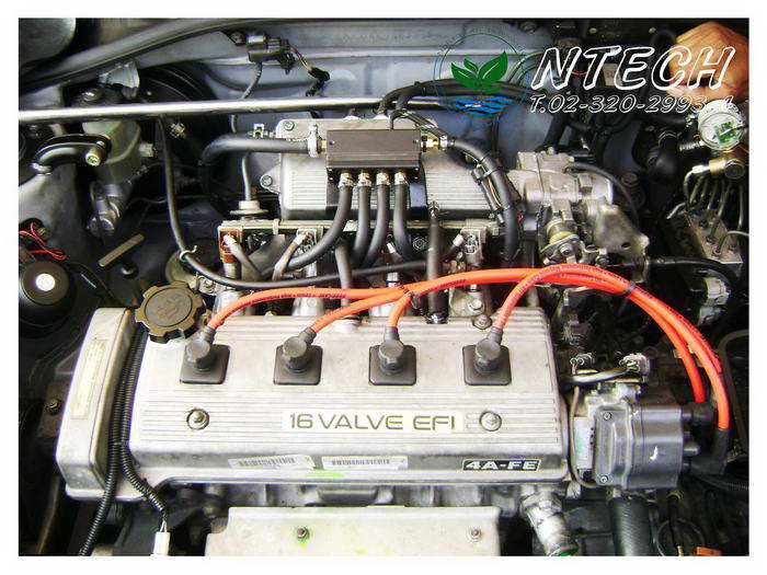

       - เดินเบาปกตินอกจากเหยียบแรงๆ ถึงจะดับพี่เฉลิม เคยถอดล้างรางหัวฉีดก๊าซบ้างรึเปล่าครับ ลองล้างหัวฉีดก๊าซดูก่อนครับจะได้ไม่เสียกระตังค์
- สายหัวเทียนที่เห็นของ B14 ในภาพเป็นของ Hurricane ครับขนาด 9 มิลลิเมตรประมาณ 1,6000 บาททั้งชุด (ถ้าผมจำราคาไม่ผิด)

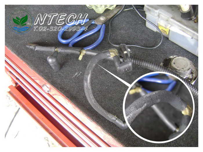

       ท่อแว็คคัมต่างในระบบของเครื่องยนต์กรอบแตกร้าว เดินเบาไม่นิ่งแอร์ตัดต่อสั่นดับบางครับ ท่อยางในระบบของเครื่องยนต์ทุกเนมีอายุงานเห็นเส้นไหนกรอบแข็งควรเปลี่ยนให้หมด

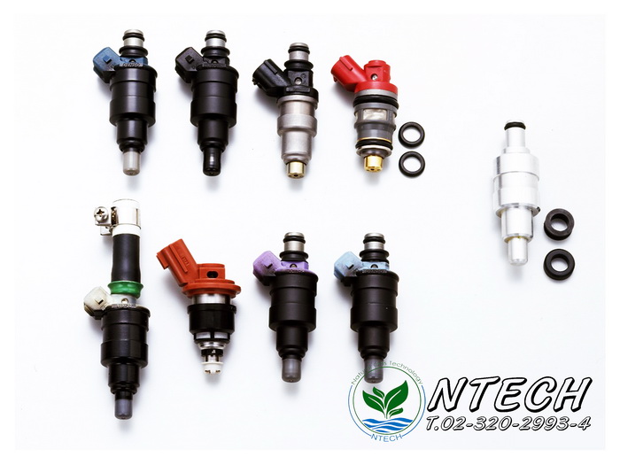

 คำตอบที่ 85

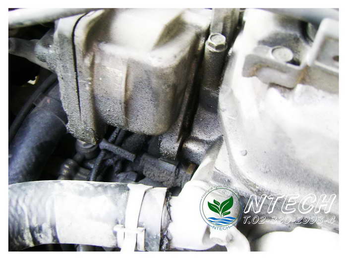

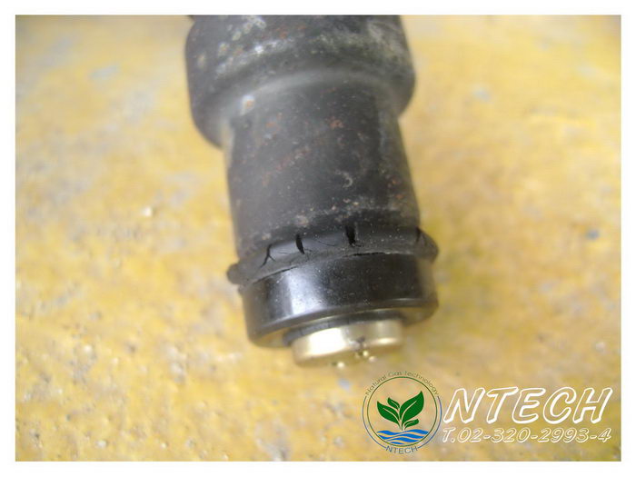

       โอริงหัวฉีดกรอบแข็ง แตกร้าว มีอายุงานเช่นกัน ชิ้นส่วนที่เป็นยางแล้วติดอยู่กับเครื่องยนต์ที่มีอุณหภูมิสูง ย่อมมีการเสื่อมสภาพ จากในรูปอากาศสามารถเข้าได้ที่บริเวณหัวฉีด ทำให้เดินเบาแกว่งไม่นิ่ง
การยืดอายุของชิ้นส่วนภายในเครื่องยนต์ที่เป็นยาง หรือพลาสติก ให้มีอายุยาวนานขึ้น ง่ายนิดเดียวเมื่อเดินทางไกลถึงที่หมายให้เปิดฝากระโปรงสัก 5 - 10 นาที เพื่อช่วยระบายความร้อนสะสมภายในเครื่องยนต์อย่างรวดเร็ว ซึ่งในขณะรถวิ่งอยู่จะมีลมเข้าจากด้านหน้ารถตลอดเวลา เครื่องยนต์จะไม่ร้อนมาก แต่พอจอด หรือรถติดเป็นเวลานาน สังเกตุได้ว่าแป๊บเดียวพัดลมทำงานทันทีเนื่องจากความร้อนสะสม ส่งผลให้พัดลมไฟฟ้าอายุสั้นลง แบตเตอร์รี่อายุสั้นลงตามไปด้วย

 คำตอบที่ 86
       หัวฉีดน้ำมันสกปรก เสื่อมสภาพ ไม่ทำงาน หยุดน้ำมันไม่อยู่ หัวฉีดน้ำมันปัจจุบันล้วนแล้วแต่เป็นพลาสติกทั้งสิ้น ถูกออกแบบมาให้ใช้งานได้เป็นแสนกิโลเมตรขึ้นไป แต่มีอายุงานเช่นกัน

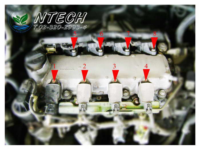

 คำตอบที่ 87
       Honda City เฉพาะ iDSI มี 8 หัวเทียน เลยมี 8 คอยล์จุดระเบิดเช่นกัน หนักข้อที่สุดเตรียมเงินเอาไว้ประมาณ 20,000 บาท - -" หน้าและหลังราคาต่างกันด้วย

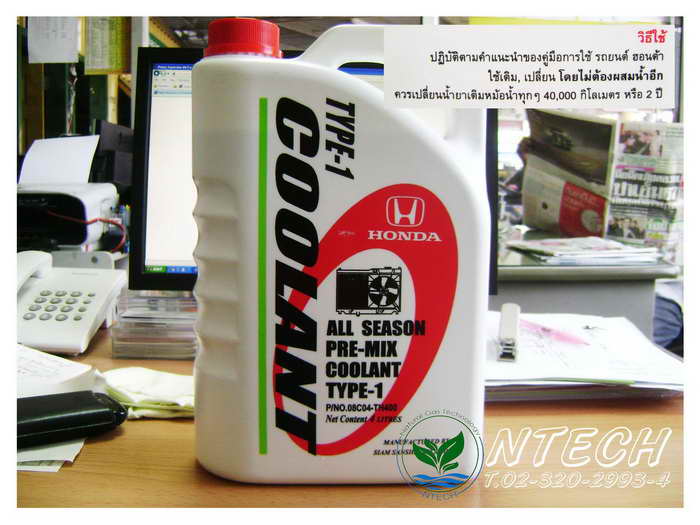

       Coolant หรือน้ำยาหม้อน้ำมีอายุงาน ต้องถ่ายทิ้งเปลี่ยนตามอายุ ถึงจะเห็นว่ามีสีเขียว, สีฟ้า หรือสีชมพูอยู่ เมื่อมันหมดอายุ คุณสมบัติมันก็เป็นเพียงแค่น้ำมีสีเท่านั้น แถมยังกัดกร่อนในระบบหล่อเย็นของเครื่องยนต์ทั้งหมด
- Honda 40,000 กิโลเมตร หรือ 2 ปี

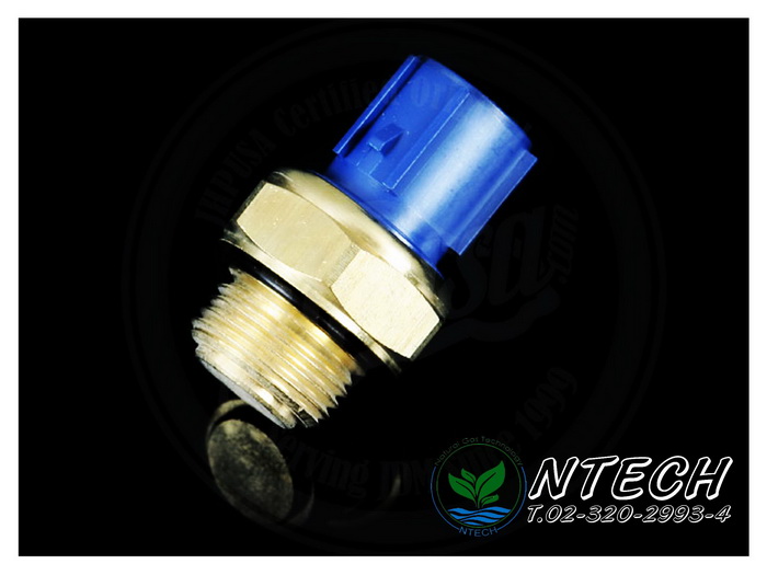

       เซนเซอร์น้ำ หรือเซนเซอร์พัดลม ไม่ทำงาน ความร้อนสูง แต่มองไม่เห็นจากเกจความร้อนของหน้าปัดในรถยนต์ น้ำเดือดเลย แต่บนหน้าปัดไม่แสดงผล

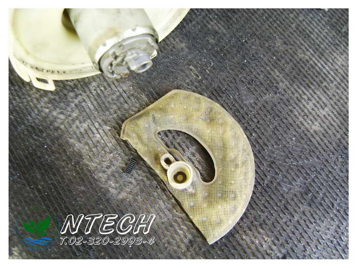

 คำตอบที่ 91

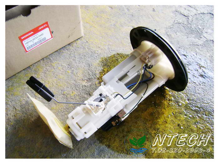

       ถุงกรองน้ำมันเบนซิลของปั๊มติ๊กอุดตัน เนื่องจากใช้น้ำมันก้นถังตลอดเวลา ส่งผลให้ปั๊มติ๊กไหม้และเสียในที่สุด โดยเฉพาะ Mazda 3 ไม่มีถุงนี้ขายต้องเปลี่ยนทั้งลูก ราคา 10,000Up
อาการคือสตาร์ทน้ำมันไม่ติด วิ่งน้ำมันไม่ได้
รถที่ใช้ก๊าซควรที่จะมีน้ำมันเอาไว้อย่างน้อย 1/4 ของถัง อย่า!!! ปล่อยให้น้ำมันในถังตกเกจไฟโชว์เป็นระยะนานๆ

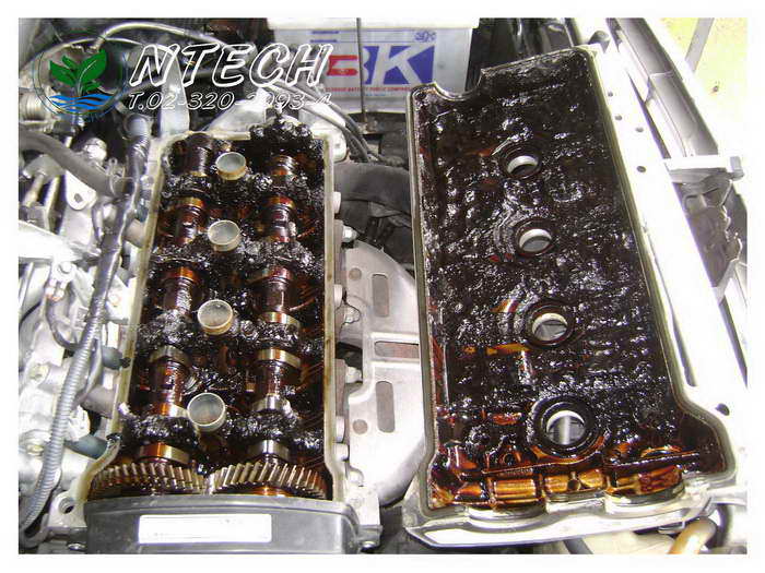

       น้ำมันมากเกินไป น้ำมันเครื่องอย่างดี ใส่กันเครื่องแห้ง รักษาบ่าวาล์ว ช่วยลดการสึกหรอ เสียงเครื่องเงียบ เกาะติดคงทน ถึงจะถ่ายน้ำมันเครื่องแล้วยังไม่ออกไปจากเครื่องยนต์เลย มันจะออกไปยังไงเหนียวเป็นจาระบี แข็งรวมกันเป็นก้อน จับทุกชิ้นส่วนภายในเครื่องยนต์ทั้งหมดอีกไม่นานคงจะพัง
อะไรที่มากเกินไปก็ไม่ดี อะไรที่น้อยเกินไปก็ไม่ดี ที่ดีที่สุดคือ หมั่นตรวจเช็คระดับน้ำมันเครื่องทุกอาทิตย์ เปลี่ยนถ่ายให้ตรงเวลา และกลับมาใช้ระบบน้ำมันบ้าง

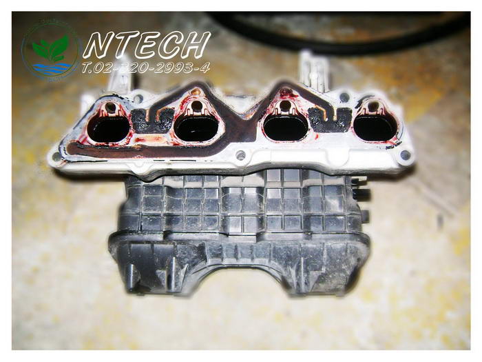

       ท่อทางไอเลี้ยง ของระบบไอเลี้ยงของเครื่องยนต์อุดตัน ส่งผลให้ไอน้ำมันร้อนจับตัวแข็งเป็นก้อน จับทุกชิ้นส่วนของเครื่องยนต์ที่รับไอเลี้ยงทั้งของระบบน้ำมัน และระบบของน้ำมันเครื่อง

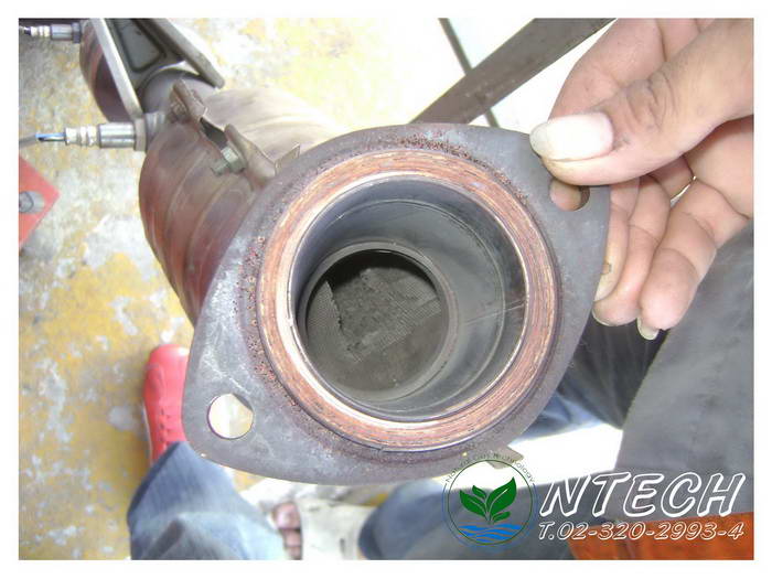

       แคททาไลติกคอนเวอร์เตอร์ หน้าที่กรองไอเสีย อุดตัน ละลาย แตก มีอายุงานเช่นกัน ส่งผลกับอัตราการสิ้นเปลืองของเชื้อเพลิงด้วย
- ตัดออกวิ่งลื่น กินเชื้อเพลิงเพิ่ม ตรวจค่าไอเสียไม่ผ่าน เช็คเอ็นจิ้นโชว์
- อุดตันเร่งไม่ออก ไฟเอ็นจิ้นโชว์
ปล. ตัดขายได้ 1,000 - 1,500 บาท สามารถนำไปถลุง แล้วจะได้ทองคำขาวมา

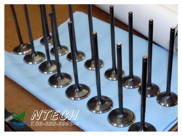

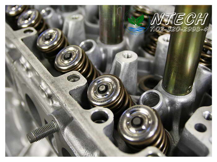

       ตัววาล์วมีหน้าที่เปิด-ปิด ให้ไอดี และไอเสีย เข้า-ออกห้องเผาไหม้ ทำงานรวดเร็วมาก อยู่ในความร้อนตลอดเวลา ถูกออกแบบมาให้ใช้งานได้เป็นแสนกิโลเมตรเช่นกัน จะบางไปเรื่อยในส่วนที่สัมผัสกับบ่าวาล์ว ถ้าต่ำกว่า 75% ไม่ควรใช้
วาล์วคด, วาล์วขาด, วาล์วหัก เนื่องจากสายพานไทมิ่งขาด แล้ววาล์วยันกับหัวลูกจนหักเท่านั้น
วาล์ว ณ. ปัจจุบันนี้มีให้เลือกใช้หลายวัสดุ เหล็ก, สแตนเลส, เคลือบผิวพิเศษ และไททาเนียม

 คำตอบที่ 96

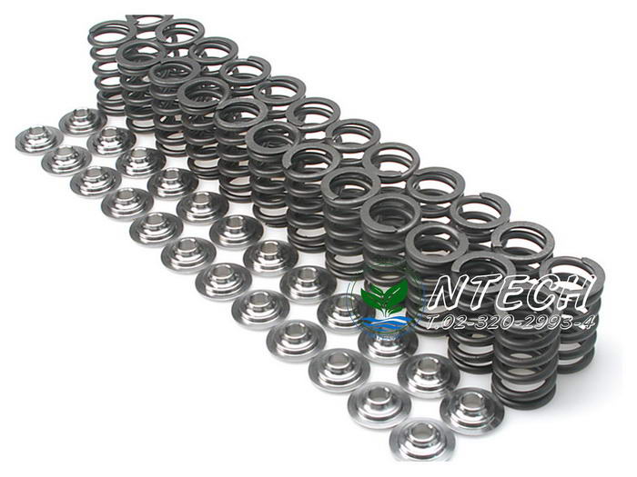

       สปริงวาล์ว รีเทนเนอร์ ถูกออกแบบมาให้มีหน้าที่ดันตัววาล์วขึ้น วาล์วจะเปิดได้ด้วยการกดของแคมชาร์บหรือเพลาลูกเบี้ยว สปริงวาล์วอ่อนล้าเมื่อใช้งานไปนานๆ ที่จะสึกหรอคือรีเทนเนอร์หรือหมวกวาล์วมากกว่า อายุงานเป็นแสนกิโลเมตรขึ้น

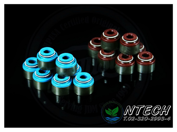

       ซิลก้านวาล์ว, ซีลหมวกวาล์ว หรือลูกยางตีนวาล์ว มีหน้าที่ป้องกันน้ำมันเครื่องบนฝาครอบวาล์ว ไม่ให้ตามแกนวาล์วลงไปสู่ห้องเผาไหม้ ผลิตจากยางอายุงาน 5-7 ปี ก็หมดสภาพกรอบแตกแข็งหมดแล้ว ต้องเปลี่ยนทุกครั้งที่ทำฝาสูบ จะมีมาให้อยู่ในชุดประเกนฝาสูบ

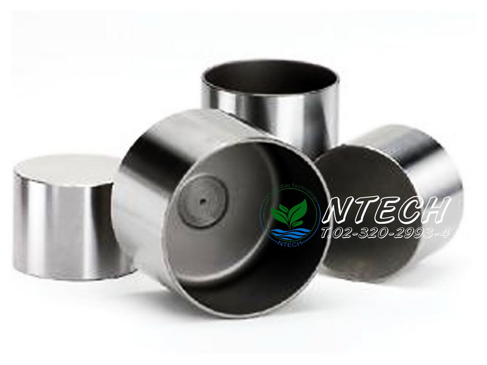

       เครื่องยนต์ที่ใช้เป็นแบบลูกถ้วย Toyota Vios, Altis, Wish และ Camry ลูกถ้วยนี่แหละจะสึก เมื่อวาล์วเริ่มยันแล้วเมื่อไรลูกถ้วยจะเป็นหลุมลึก เครื่องจะสั่นมาก กำลังไม่มี ต้องตรวจเช็คทุกระยะ 40,000 - 50,000 กิโลเมตร

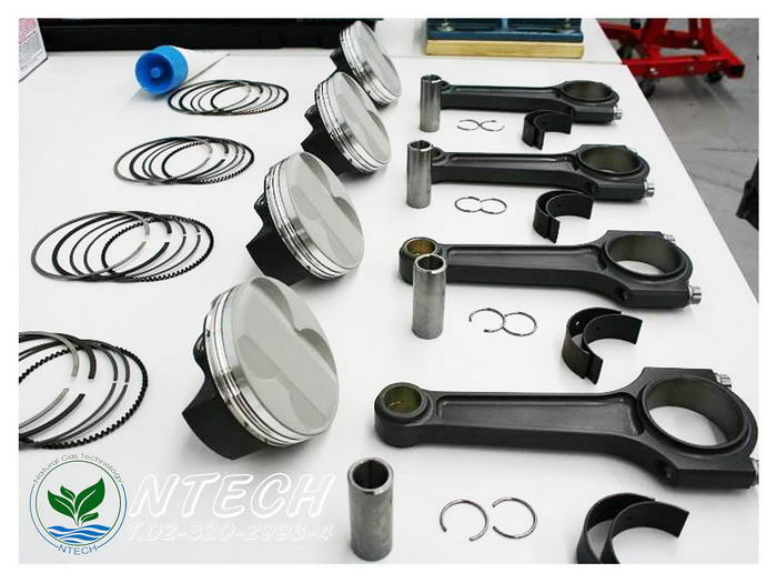

       ลูกสูบ, แหวนลูกสูบ, สลักลูกสูบ, ชาร์บ หรือไส้ในของเครื่องยนต์มีการสึกหรอ ถ้าเปลี่ยนถ่ายน้ำมันเครื่องตรงเวลาดูแลรักษาดี เครื่องยนต์ 1 ตัวใช้งานได้แน่นอน 250,000 - 300,000 กิโลเมตร ถึงจะวิ่งก๊าซมาตั้งแต่ 0 กิโลเมตรก็ตาม
