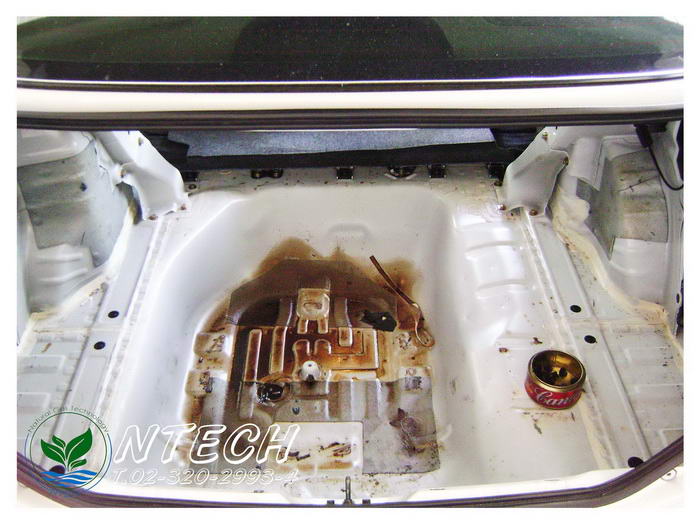

       น้ำไหลเข้าห้องโดยสาร ให้ทำการตรวจเช็ค รูระบายน้ำตามรางน้ำของรถว่าอุดตันหรือไม่ ขอบยางมีการฉีกขาดหรือไม่
ตรวจเช็ค
- รางน้ำบริเวณฝากระโปรงท้าย
- รางน้ำที่หน้ารถ
- รูเสาวิทยุ
- ยางขอบกระจก และหน้าต่าง
- รูระบายน้ำทั้งหมด, ฝาท้าย, ประตูรถ, หลุมยางอะไหล่ ฯลฯ

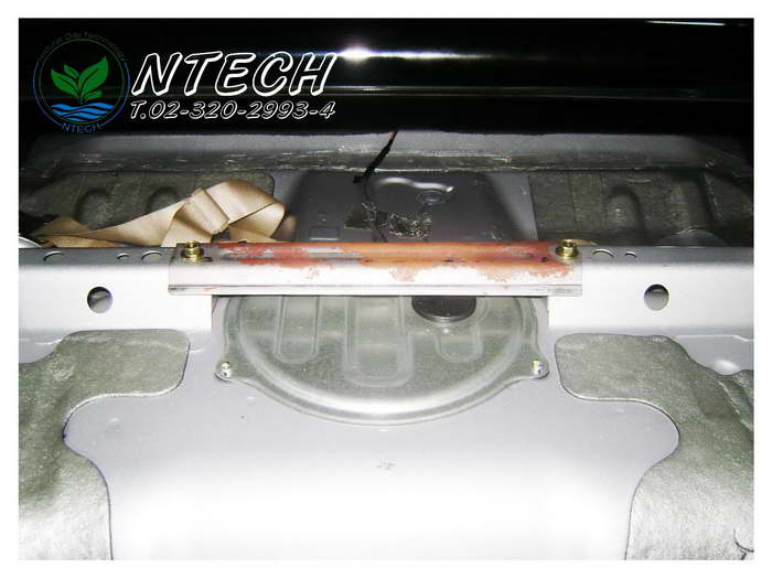

       ชิ้นส่วนที่เป็นเหล็กของรถยนต์ที่ออกจากโรงงานมาไม่ใช่ว่าจะทำสีมาทุกชิ้น โดยเฉพาะชิ้นที่มองไม่เห็น ชิ้นส่วนที่อยู่ในคอนโซลหน้า ชิ้นส่วนที่อยุ่หลังเบาะ ชิ้นส่วนในแผงประตู เป็นต้น
ปล. ที่เห็นในภาพเป็น Honda Civic 1.8 (FD) ทุกคันต้องเป็นแบบนี้

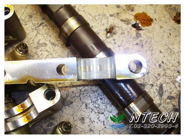

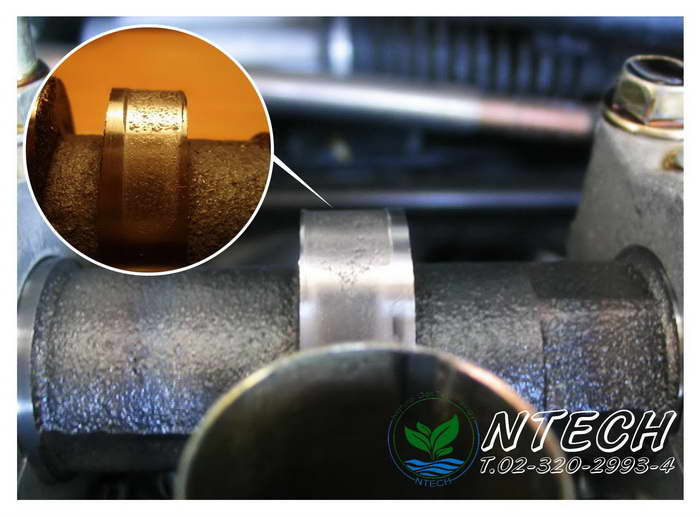

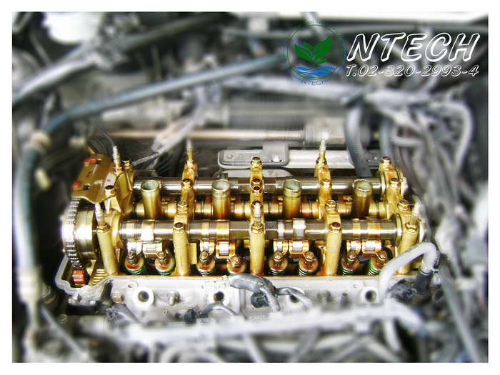

       แคมชาร์บอายุงานประมาณ 200,000 กิโลเมตรขึ้นไป ถ้าดูแลรักษาดี ที่สึกเป็นตามดเนื่องจาก
- ใช้ในความร้อนสูง แล้วปล่อยน้ำมันเครื่องขาดประจำ
- ไม่มีการปรับตั้งวาล์วเลย
- วัสดุที่ผลิตมาไม่ได้คุณภาพ
ปล. แคมชาร์บที่เปราะที่สุดตั้งแต่เห็นมาคือ Honda CRV G2 เกินจาก 150,000 กิโลเมตรได้ถือว่าดูแลรักษาดีมาก

       ประกับจับแคมชาร์บ หรือชิ้นส่วนที่เคลื่อนที่ทั้งหมดต้องมีการสึกหรอจากอายุการใช้งาน ถ้าดูแลรักษาดีจะใช้งานได้เป็นหลายแสนกิโลเมตร

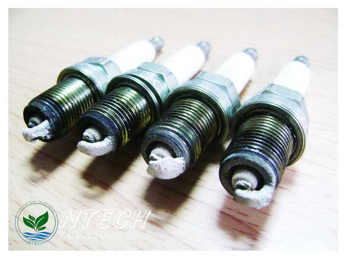

       หัวเทียนหมดสภาพ เกิดอาการสะดุด แนะนำเปลี่ยนทุกระยะ 40,000 - 50,000 กิโลเมตร ในห้องเผาไหม้ร้อนหัวเทียนจะกุดเร็วมาก
ถอดหัวเทียนแล้วควรตรวจเช็คสภาพของหัวเทียนแต่ละกระบอกสูบด้วย มันบอกอะไรเราได้เยอะ
- มีคราบน้ำมันเครื่องจับมากน้อย
- เขม่าสีอะไร ลักษณะเขี้ยวเป็นอย่างไร
- เกลียวของหัวเทียนมีคราบน้ำมันขึ้นมาจับมากน้อย
- เซรามิกแตกร้าว มีคราบเหลือง
สำหรับรถที่ใช้ก๊าซหัวเทียนไม่ต้องใช้ดีมาก เน้นถี่ และบ่อยจะดีกว่า
ปล. สภาพของหัวเทียนในรูป เครื่องหลวม ห้องเผาไหม้เปียก น้ำมันเครื่องหาย ควันขาวออกตูด เตรียมโอเวอร์ฮอลได้เลย เครื่องยนต์ตัวนี้ใช้งานมาแล้วกว่า 370,000 กิโลเมตร

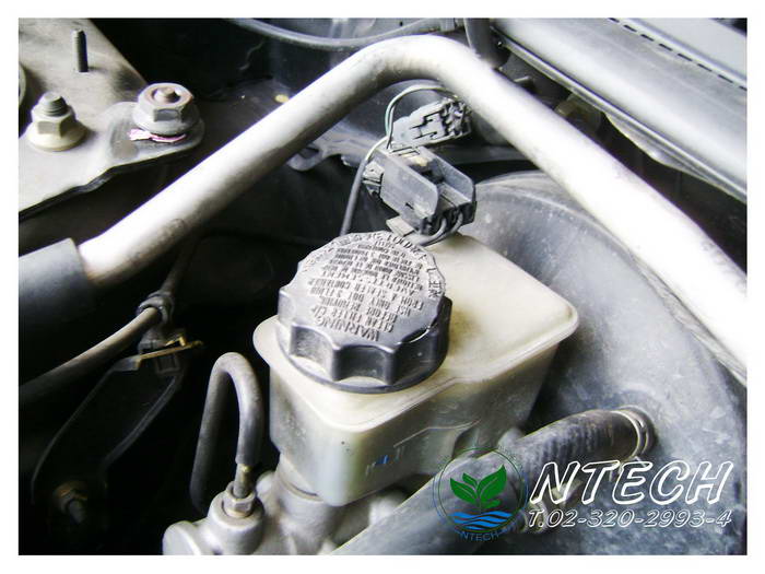

       เบรกไม่อยู่ เบรกแข็ง เบรกหาย ฝากระปุกเบรกแตกฉีกขาด ลมเข้าไปในระบบ น้ำมันเบรกเสื่อมสภาพ
NTECH

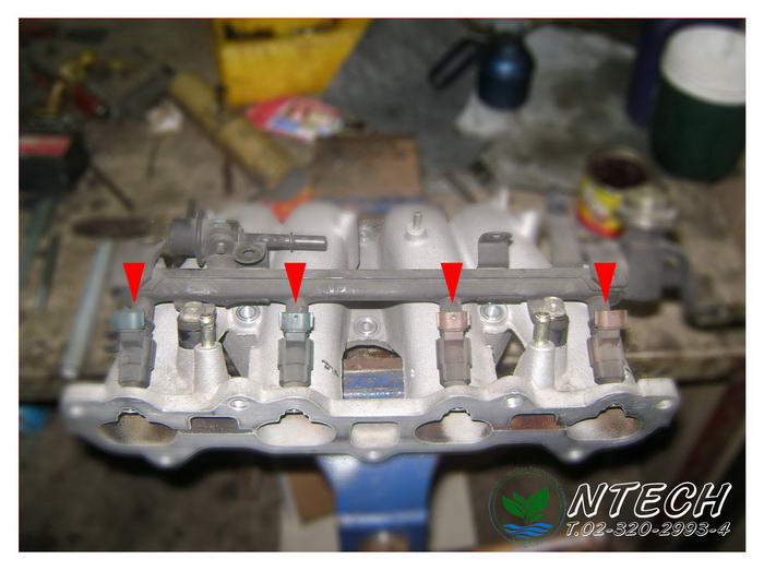

       รางหัวฉีดน้ำมันควบคุมแรงดันไม่ได้ ทำให้แรงดันน้ำมันมาที่หัวฉีดไม่พอ เดินน้ำมันไม่ได้เร่งแล้วดับ ไม่มีแรง แต่พอเป็นระบบก๊าซวิ่งฉิวเลย

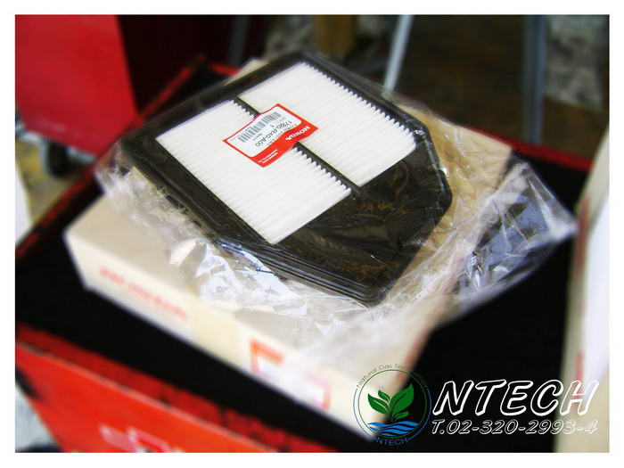

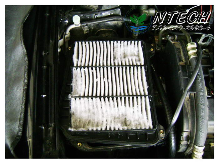

       กรองอากาศสกปรก กระจุยกระจายจากหนูกัด แนะนำให้เปลี่ยนทุกระยะ 10,000 กิโลเมตร เป่าทำความสะอาดทุกอาทิตย์

       กรองอากาศศูนย์บริการจะเปลี่ยนให้ทุกระยะ 20,000 กิโลเมตร เพื่อให้เราประหยัด เป็นการแข่งขันทางการค้า ราคาประมาณ 300 กว่าบาทอย่าไปขี้เหนียวครับ 10,000 กิโลเมตร มันแทบจะหายใจไม่ออกแล้ว
อยากให้เครื่องยนต์มีอายุการใช้งานที่ยาวนานดูแลรักษาให้ดีมันจะวิ่งไปได้หลายแสนกิโลเมตร

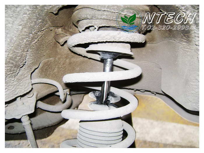

       ยางเป้าหัวโช๊คขาด เวลาโดดคอสะพานจะมีเสียง ขึ้นลงโขดในหมู่บ้านมีเสียงดัง

       ยางกันกระแทกฉีกขาด เมื่อโดดคอสะหานแรงๆ จะมีเสียง

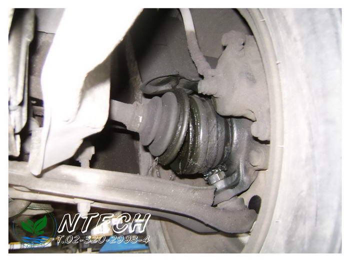

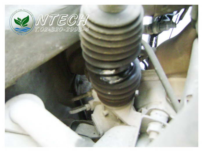

       ยางหุ้มเพลาขับฉีกขาด เวลาออกตัวจะมีเสียง

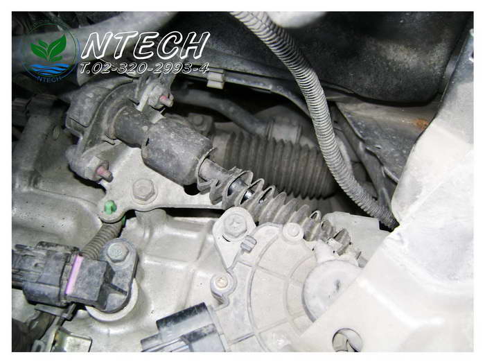

       ยางหุ้มสายครัช สายคันเร่ง สายเกียร์ โดนหนูกัน

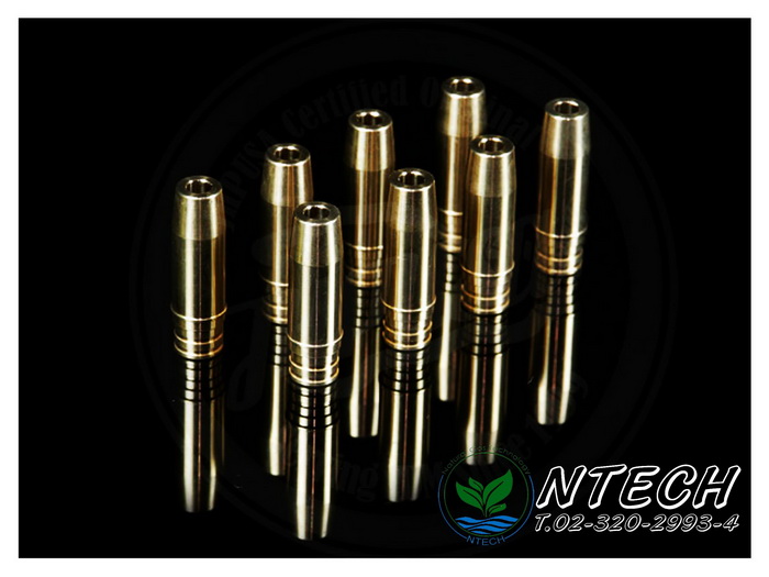

       หลอดวาล์วมีหน้าที่ลองรับแกนวาล์ว สัมผัสเสียดสีอยู่กับแกนวาล์วตลอดเวลามีการสึกหลอ มีอายุงานถูกออกแบบมาให้ใช้งานได้ป็นแสนกิโลเมตร สามารถเปลี่ยนได้

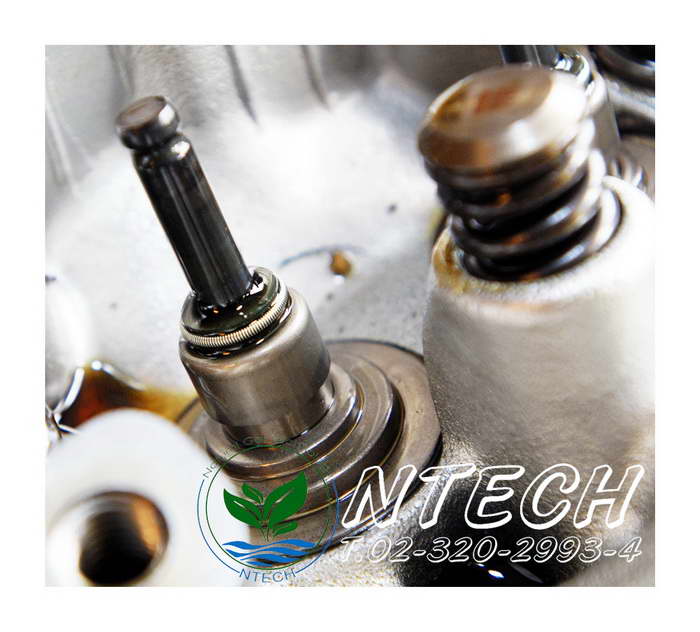

       ซิลก้านวาล์ว, ซีลหมวกวาล์ว หรือลูกยางตีนวาล์ว จะอยู่ลักษณะแบบนี้ กันน้ำมันเครื่องลงไปในห้องเผาไหม้

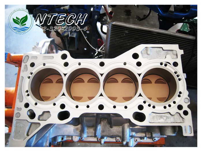

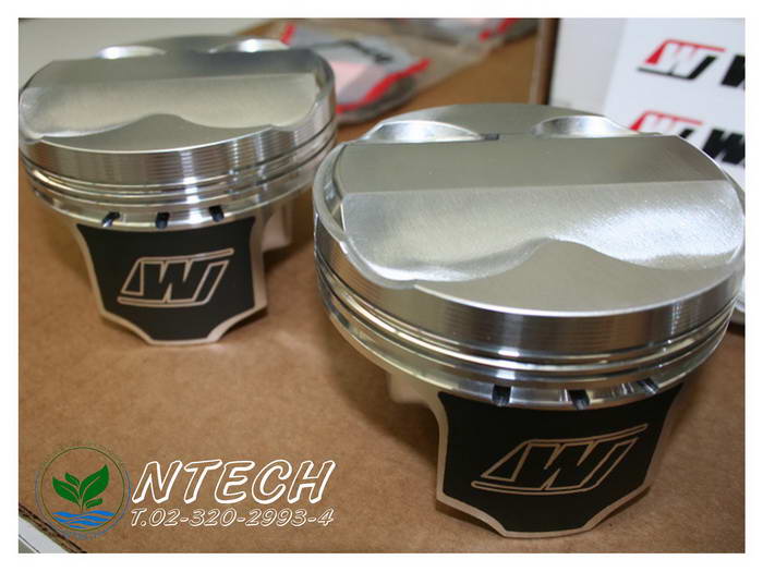

       ลูกสูบของรถรุ่นใหม่เกือบทั้งหมด จะมีที่หลบวาล์วในต่ำแหน่งที่วาล์วยื่นลงมาสุด หัวลูกสูบขึ้นไปสูงสุดของห้องเผาไหม้จะต้องหลบวาล์วพอดี แต่วาล์วเริ่มยันแล้วเมื่อไรมันจะเริ่มกระแทกกับหัวลูกสูบแล้ว ถ้าปล่อยให้กระแทกนานๆ ทนไม่ไหวมันจะหักลงไปบนหัวลูกสูบพังทั้งเครื่อง ลูกสูบโบ๋ชัวร์
